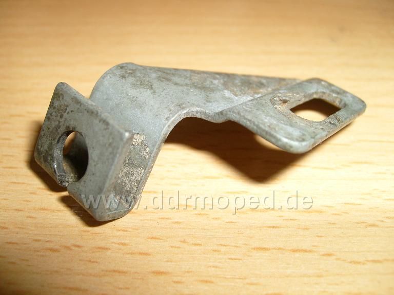

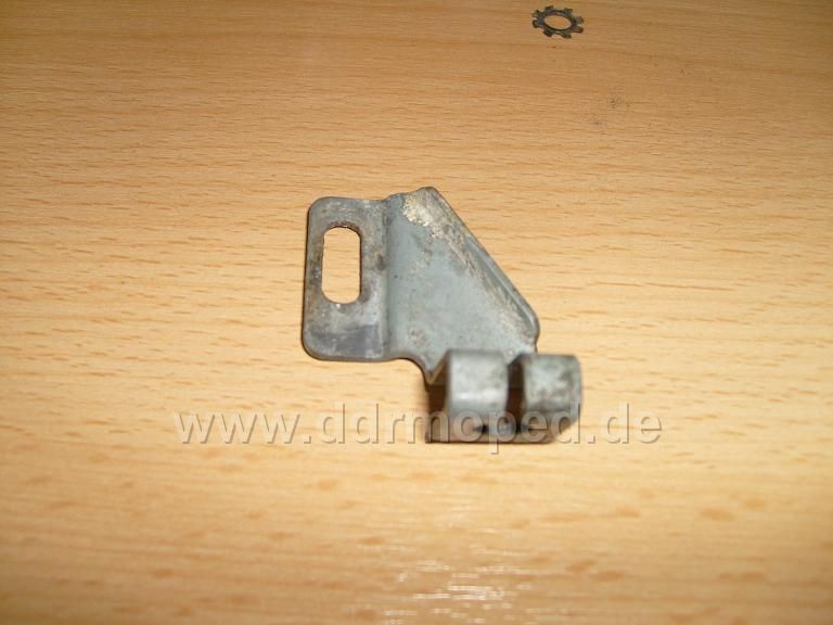

Also ich sehe da nur die Schraube aber nicht das Blech.

So ich habe da mal schnell paar Bilder gemacht.
Liebe grüße der Maik

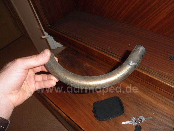

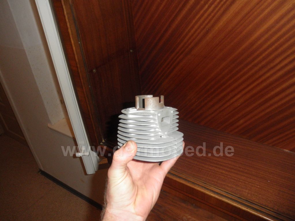

Dank Simsonsammler 1234 und Lambiman (Danke an euch smile.gif )
habe ich weitere Teile des Puzzels komplettiert.
1. der Krümmer

lambiman
Geschrieben am: 16.01.2011, 22:32
Beiträge: 3304
Mitgliedsnummer.: 567
Mitglied seit: 18.04.2007
Na ich hatte schon bedenken ob er denn nun angekommen ist.
Jetzt bin ich beruhigt.
Ausbrennen abbürsten reinigen und ab zum Cromer damit

der Zylinder.
Morgen schaffe ich die Kurbelwelle zum Regenerieren.
