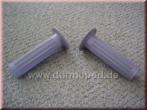

Man beachte aber auch noch, dass die SL1 Griffgummi vom Innendurchmesser zu dünn sind und nach kurzer Zeit aufreißen und somit nicht für die Schwalbe oder andere Vögel mit den alten kurzen Griffen geeignet ist.
Dagegen passen die von Magura und sind von der Farbe her auch besser.
Gruß Jörg

Also die hier...

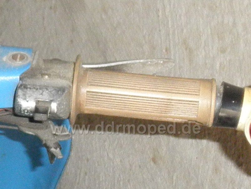

Mein Gasgriff sieht so aus. Also ganz anders.
ISt der original?

oder sind es die etwa...
