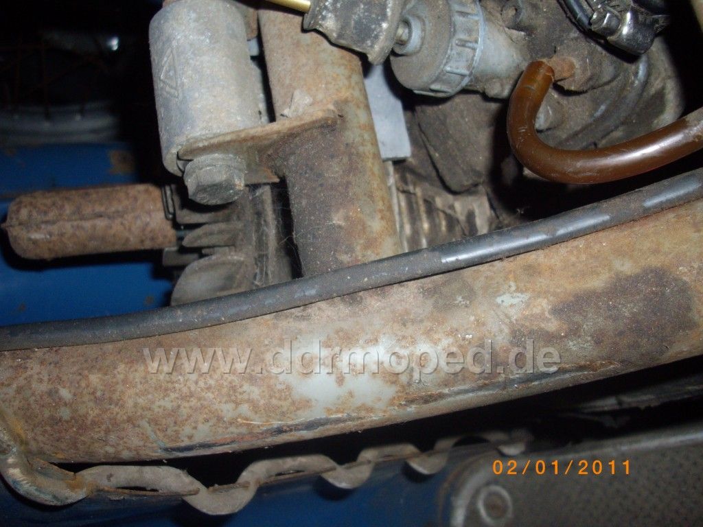

Auffallend ist, dass alle braungrau lackierten Teile auch starken Rostbefall hatten (Tank, Rahmen,Fußbremshebel).
Meine Vermutung: Die Braune Farbe wurde nachträglich als Konservierung an Rostbefallen stellen aufgebracht.

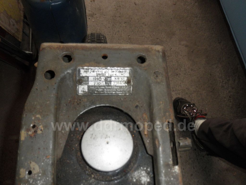

Das hintere Schutzblech und der BEreich des Rahmens um das Typenschild rum ist auch graugrün
De Auer Hiesterzmitzn
und seit dem UT5:
"aus Freude am Jawafahren"

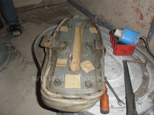

Sitzbankblech

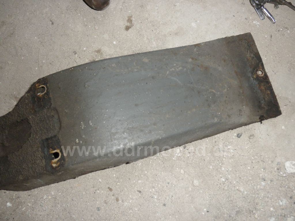

Schutzblech

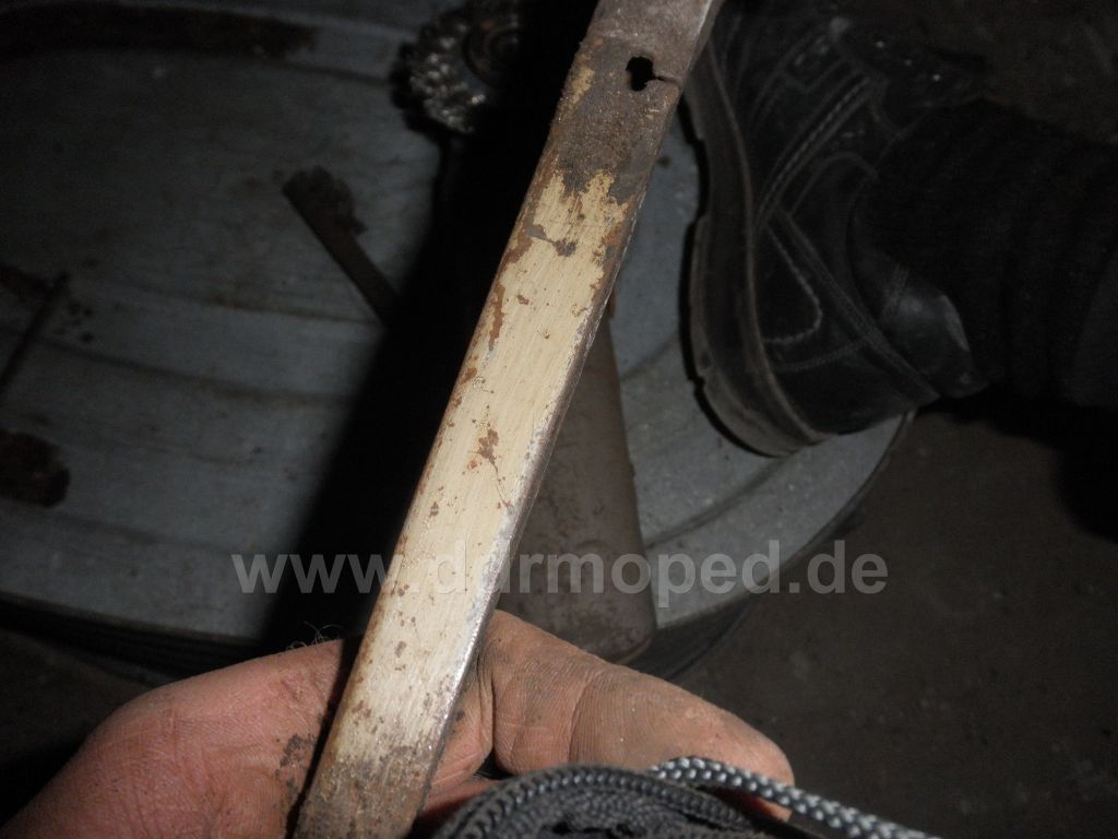

Fußbremshebel

Also jetzt definitv dieses dunkle Grau an deinem Rahmen ist nachher Lackiert wurden das sieht man auch an den Pinselspuren und diese stellen am Rahmen sind für die Schwalbe absolut Typisch für Rostansatz
Es ist also genau andersrum als deine Theorie
Sprich du benötigst den Bräunlichen Ton von den 64ern da ja alle anderen Details trotz des Bj 65 von den 64ern stammen geht das auch so durch.

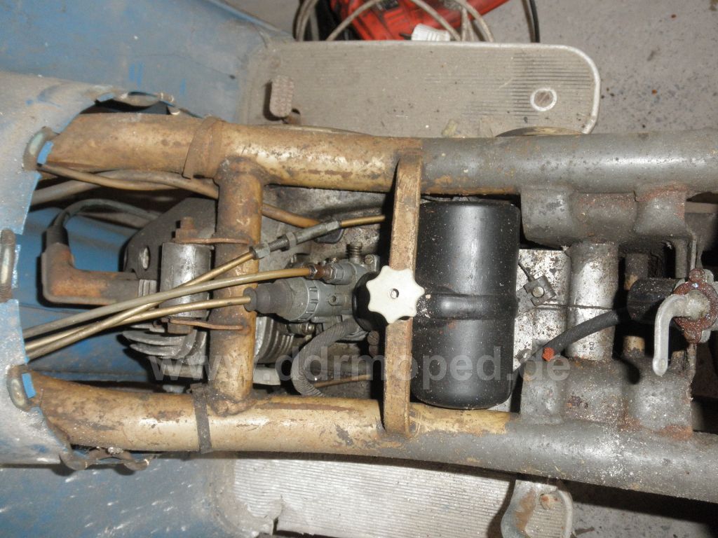

Wenn der vordere schwingenträger an der Innenseite der Stoßdämpferaufnahme Gewinde hat, dann ist es mit sehr hoher Wahrscheinlichkeit nicht der Originale.
