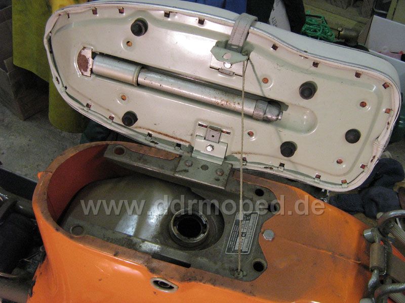

Das Sitzbankblech hat bei der 64er eine andere Farbe als der Rahmen. Schaut mal beim Doc nach.

Ja das stimmt!

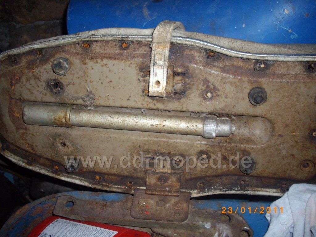

Toni gut das dass Foto gerade eingestellt hast
Meine Bank sieht so aus könnt fast mit deiner übereinstimmen nur bissl patinierter

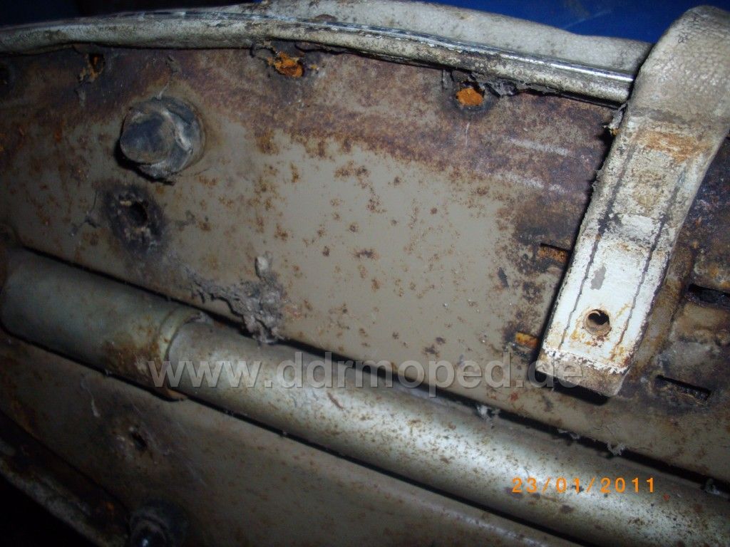

näher

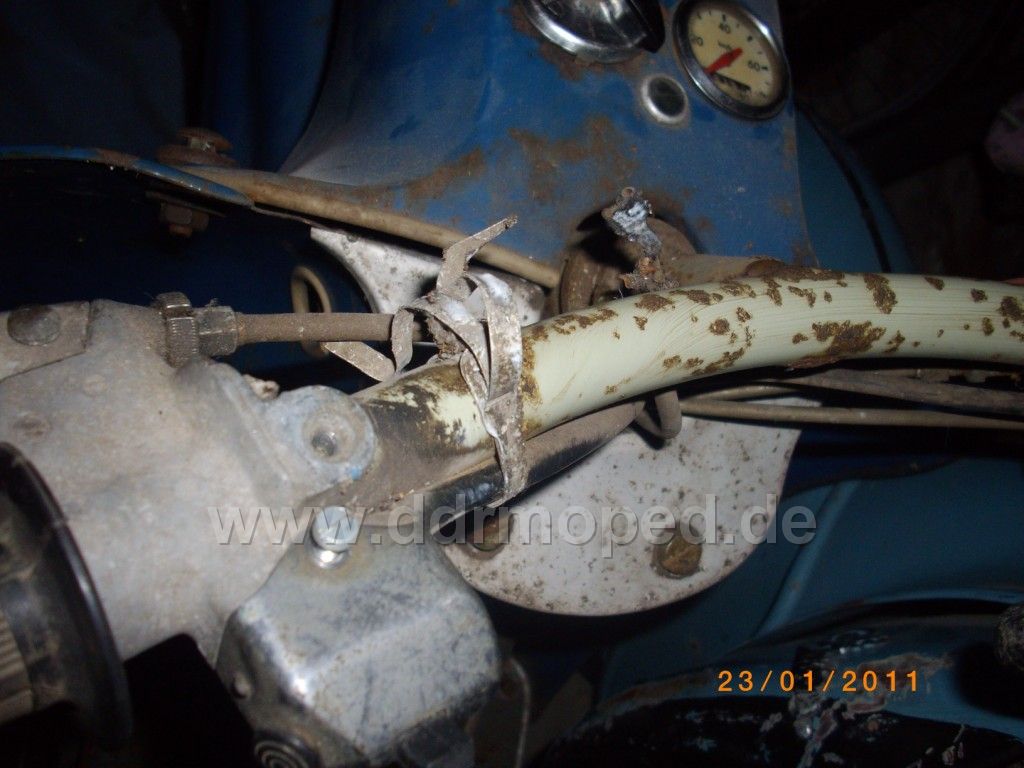

Zum Thema Lenker er ist in richtung Tundragrau lackiert auf jeden fall hat er einen Grünstich ebenfalls wie mein Rahmen aber das ist ja nun geklärt

Mein Blech ist sehr nah an tundragrau.

Toni, das wundert mich. Das Blech unserer 64er Schwalbe unsd auch des Stares geht weit mehr ins bräunliche _uhm.gif
Thorsten
