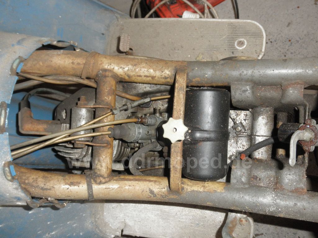

Also ich hab nur ein Bild von oben.
ICh kann ja mal nochn Bild machen. aber drauf steht nichts.

Auf den ersten Blick schaut es nach dem richtigen Vergaser aus aber der Nippel für den Benzinschlauch am Vergaser ist gerade und müsste bei der Schwalbe normal gekrümmt sein.
Was es für ein Vergaser ist, das steht seitlich am Oberteil des Vergasers. Vielleicht musst du ihn erst mal ausbauen und sauber machen, damit du sehen kannst, was drauf steht.
Gruß Jörg

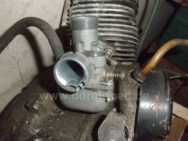

Also bei mir steht 16 N1 drauf ...
is wohl der Falsche sad.gif oder wie war das.

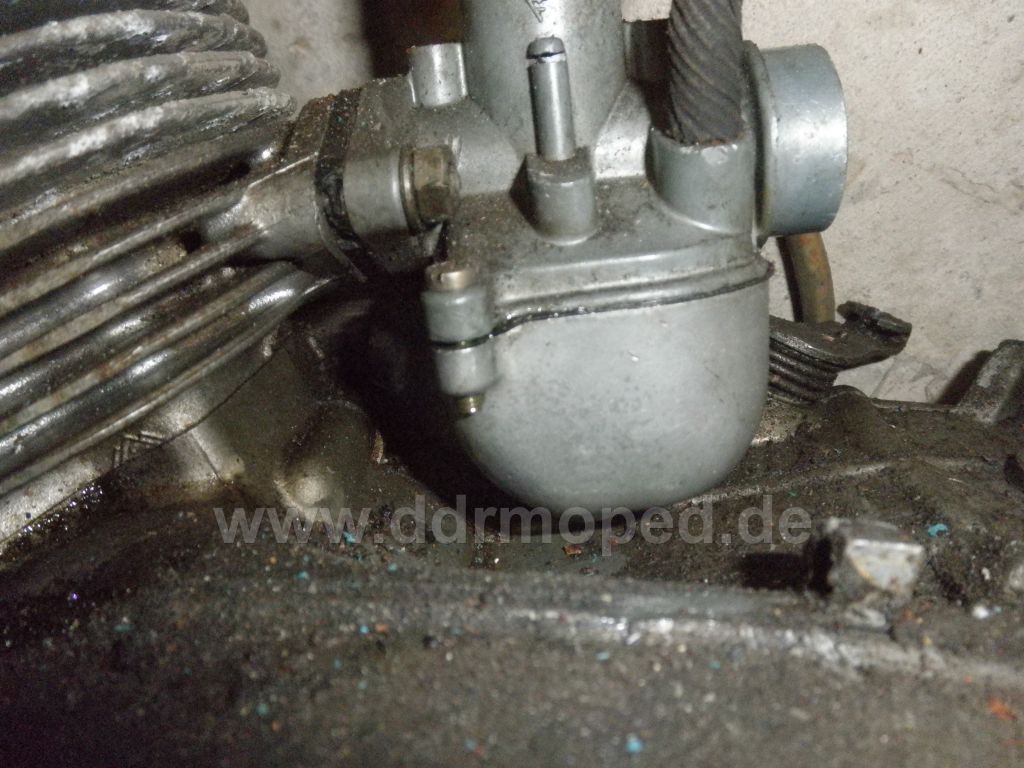

GT 82
Geschrieben am: 16.12.2010, 18:54
Beiträge: 943
Mitgliedsnummer.: 2366
Mitglied seit: 18.06.2009
andere Seite

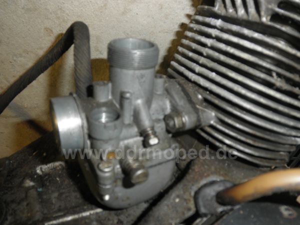

GT 82
Geschrieben am: 16.12.2010, 18:56
Beiträge: 943
von hinten

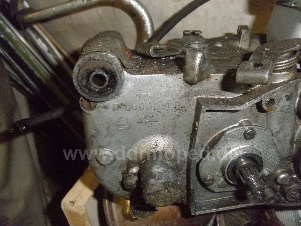

GT 82
Geschrieben am: 16.12.2010, 18:59
Beiträge: 943
Motornummer? (oder was ist das sonst)
De Auer Hiesterzmitzn
und seit dem UT5:
"aus Freude am Jawafahren"
Geschrieben am: 16.12.2010, 19:02
Das ist die Teilenummer, die Motornummer steht vorne drauf.
