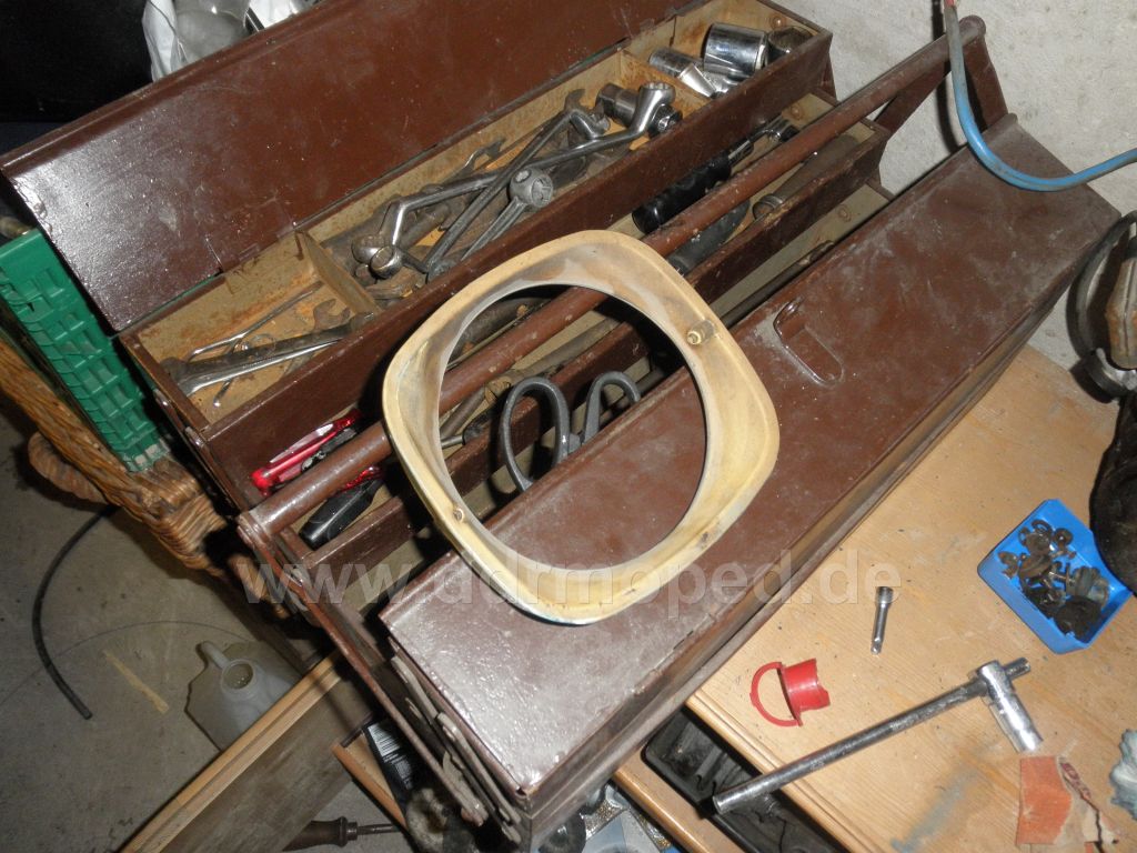

Ein Bild von vorn hab ich nicht, aber ich hab den Lampenring mal fotografiert.

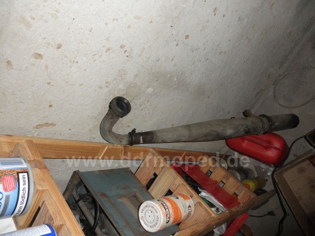

ISt das eigentlich der richtige Auspuff (das es das falsche Endstück ist, weiß ich smile.gif - der Rest ist interessant)
De Auer Hiesterzmitzn
und seit dem UT5:
"aus Freude am Jawafahren"

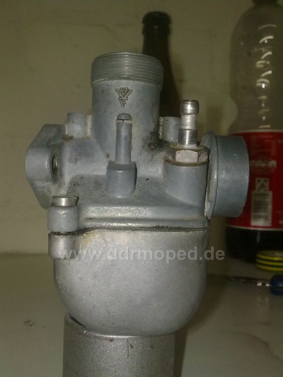

Ich habe dann mal ein paar Bilder vom 16NK:

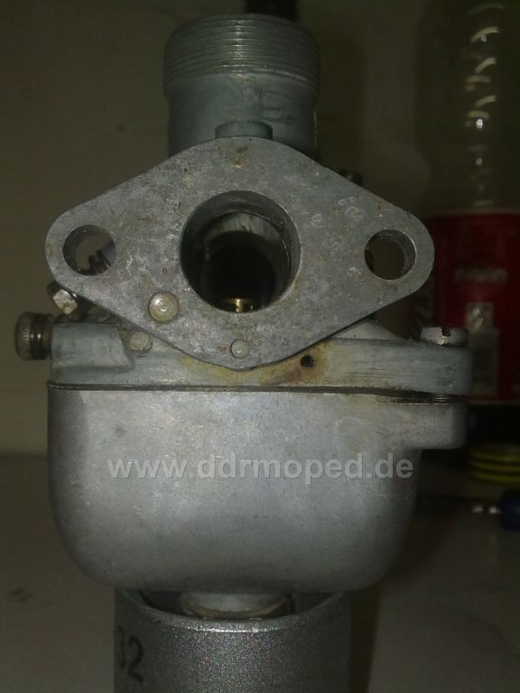

von vorn, gut zu sehen das Überlaufloch:

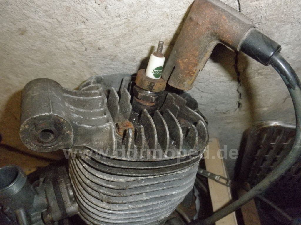

Der Zylinder des Motors ist ja schon der vom M53/1 ! hmm.gif
Von Februar 1964 bis Februar 1968 war der alte Zylinder mit dreieckigem Flansch zum Vergaser und kürzerem Auspuffstutzen montiert . So, wie ich das auf den letzten Fotos erkenne, befindet sich zwischen dem Zylinder (hier die neuere Bauart) kein Zwischenflansch .

Der Auspuff schein übrigens der richtige zu sein, was ist denn das für eine Krümmermutter???

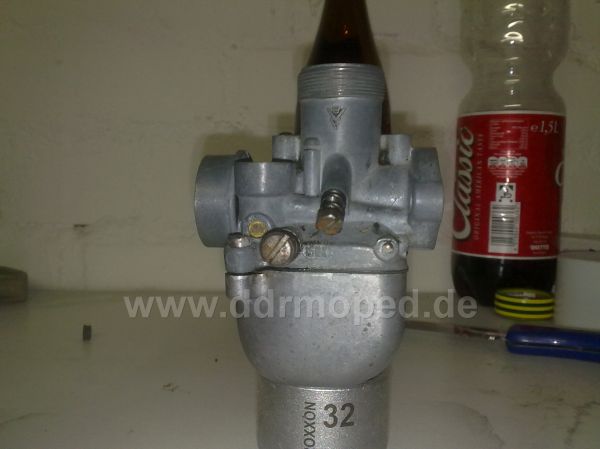

Und nochmal von links:

Der 16NK nimmt sich äusserlich nix vom 16N 1-1 . Die Bedüsung ist unterschiedlich .

Wie sieht den der org. Zylinder aus?
kann ich ja umbauen, wenn der ZYlinder nieder ist.
PAsst dann der Vergaser?
nochn Bild vom Zylinderkopf.

Geschrieben am: 16.12.2010, 21:34
Der Zwischenflansch zum Vergaser ist am Zylinder dreieckig, und mit drei Sechskantschrauben M 5X14 und Federring montiert . er ist auch kürzer als der neuere Zwischenflansch für den M53/1 . Der Stutzen für den Krümmer ist kürzer und schräger . Die Kanalanordnung ist zwecks veränderter Steuerzeiten auch unterscheidlich .

Der Zylinder sieht dann so aus wie dieser hier: https://www.ddrmoped.de/forum/uploads/big/p...0823529_big.jpg
Theoretisch müsstest du jetzt aber den falschen Krümmer verbaut haben, denn die sind je nach Zylinder unterschiedlich.

Also ich sehe erst mal auf dem ersten Blick keinen Unterschied bei den Zylindern äußerlich.
Die einzigen Unterschiede scheinen der Andere Vergaserflansch und der Krümmeranschluss zu sein hmm.gif
also hab ich ja den richtigen Choke montiert.
Also was ist jetzt Fackt bei mir:
1. MEin Motor hat den falschen Zylinder, den richtigen Vergaser (inkl. Choke), die falsche Krümmermutter
2. MEin Motor hat den falschen ZYlinder, den Falschen Vergaser (inkl Choke) + falsche Krümmermutter
3. bei mir is alles so wies mal war?
hier ein Bild von meinem montierten Choke.
