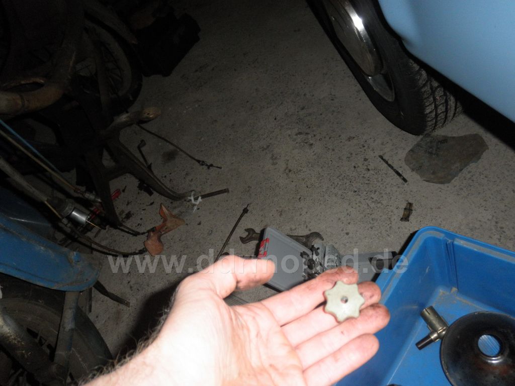

Es ist eigentlich fast Schade, dass der neuere Chocke schon verbaut wurde, ich habe mir gerade die netten Chockhebelchen organisiert und gefallen an den Dingern gefunden sad.gif

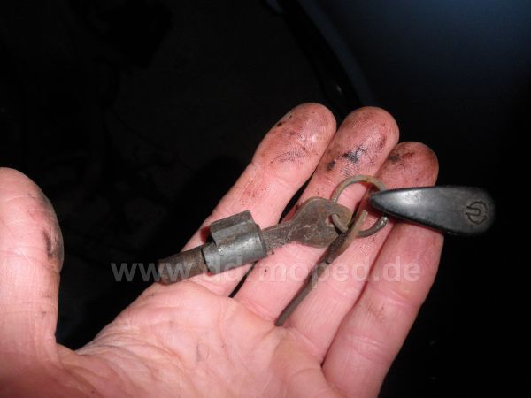

sind das die originalen Schlüssel und Schlösser

Jawohl das sind sie...
Du Glückspilz..

Das hättest du hier wohl nicht zeigen dürfen:)
Aber mach bitte die restlichen schlüssel vom Zündschlüssel ab wenn du ihn verwenden willst, sonst machste dir nur Kratzer.

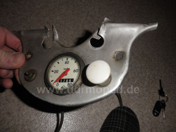

Der Tacho ist natürlich der falsche, den originalen muss ich, wie die ovalen Spiegel, den Alukettenkasten (hab ich schon in Aussicht) den linken Griff und und und...

QUOTE (GT 82 @ 19.12.2010, 19:13)
Das Ganze Teil brauchst du nicht, denn das gehört an den KR50 Wobei auch da der Tacho der Falsche ist. Du hast hier somit unnötig Geld investiert.
Und die Felgen sind 65 ganz normal, so wie man sie kennt. Was hast du denn für Felgen weil du dir nicht sicher bist?
Gruß Jörg

Der Tacho auf dem Bild passt doch!?
Ich meinte bei den Felgen ob die Ringe poliert waren.
