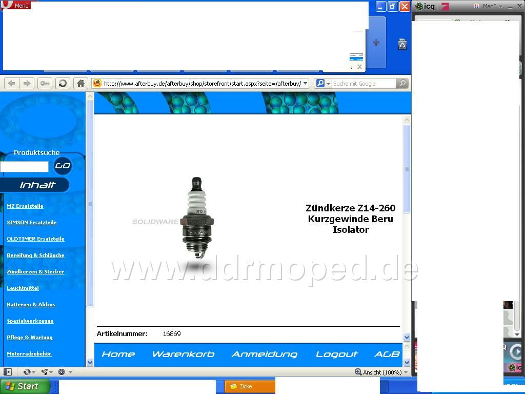

http://www.afterbuy.de/afterbuy/shop/store...uktid%3D4739607
DIESE KERZE IST ES!!! ABA DAS IST NICHT DIE KERZE AUF DIE MICH ALLE IM FORUM VERWIESEN HABEN! Die nennen diese Kerze Z! und nicht ZM!.... Schreck ich hab kein fotoapparat und nix

Das es in meiner Grosstadt nirgendwo Zündkerzen gibt ist schon echt traurig und bemitleidenswert... Aber das ich im Internet partout nich die richtige Kerze finde beziehungsweise ob ich nun die richtige habe. Aber alle kerzen die ihr mir empfohlen habt mit Link ist alles kein sogenanntes Kurzgewinde.
