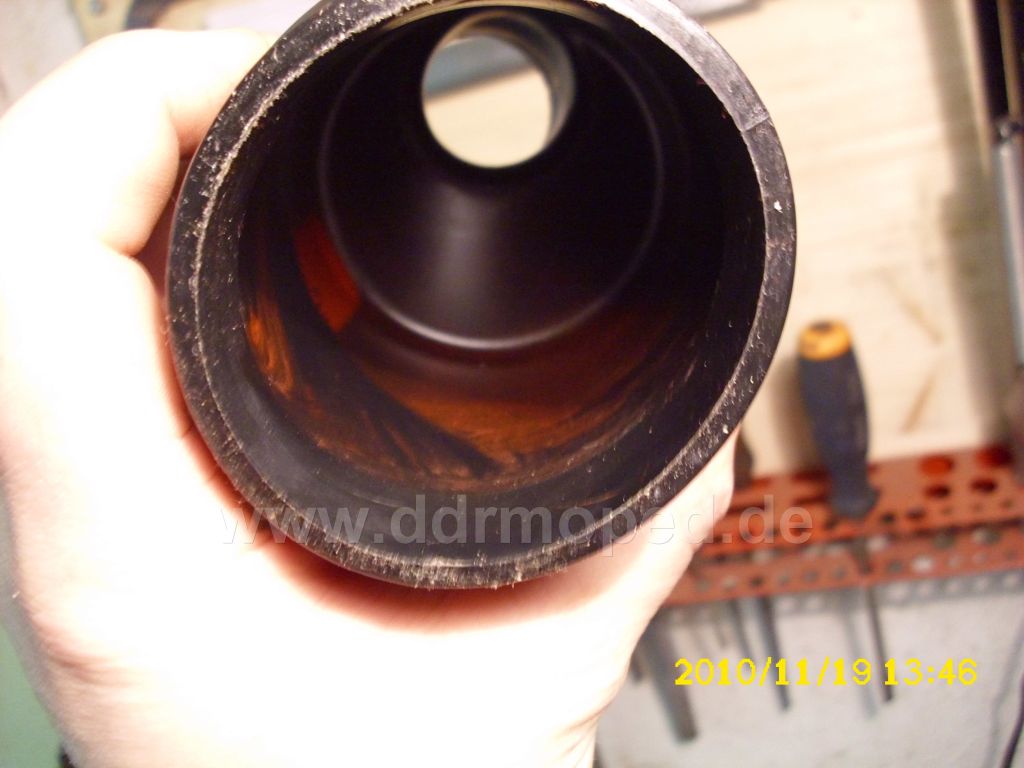

Die neue Patrone,die Muffe und der originale Ansaugschlauch sind natürlich vollkommen i.O.! Ausserdem lösst sich der neu lackierte "eigentlich" Benzinresistende Lack im Kasten auf und wird mit angesaugt,damit verbrennt der natürlich stinkent,also das kann ich so nicht lassen,da kommt ein anderer dran,den ich nun suche wink.gif wink.gif

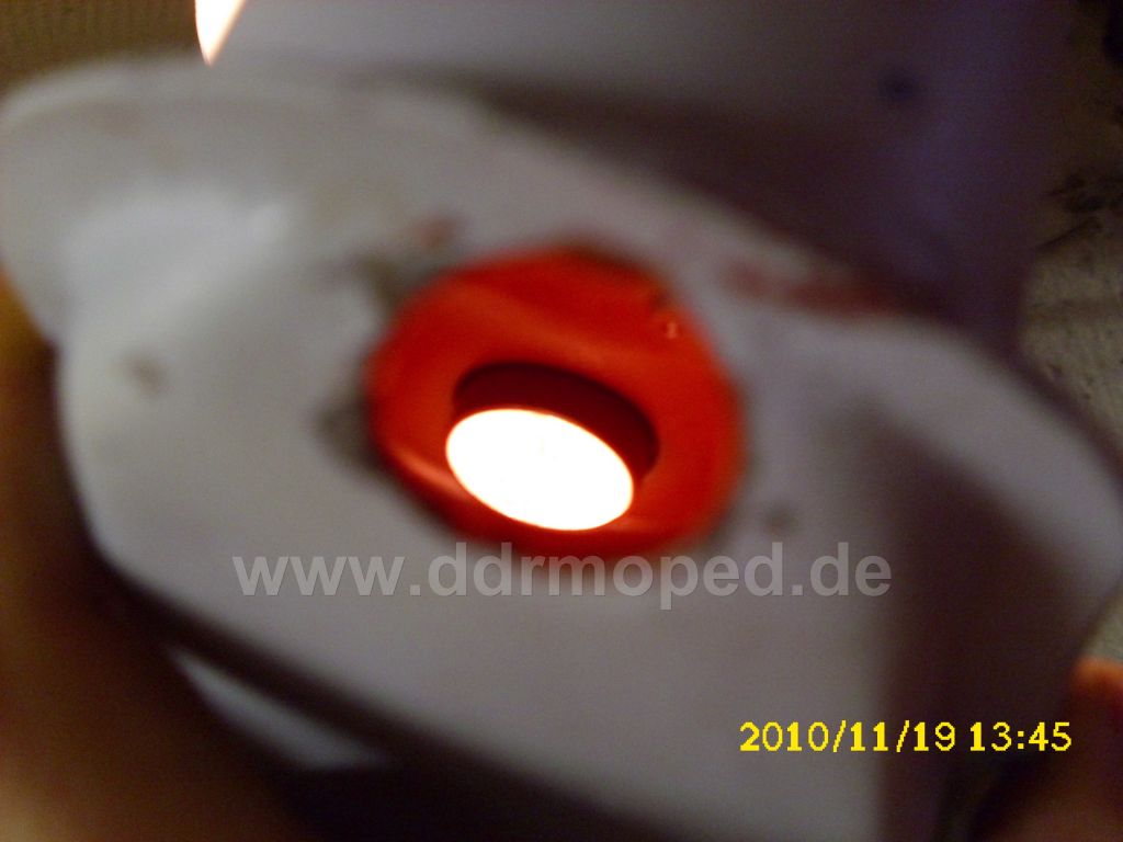

Zum einen der Vergaser,das Hauptproplem:Die Düsenlöcher(Hauptdüsen)waren regelrecht ausgenuddelt,und da ich bis zur Hilfe vom Dirk null vergleich hatte,konnte ich das nicht erkennen,also wurden diese ausgetauscht.Dazu den Schwimmer eingestellt,neue Wannendichtung+Nadel und schön abgedichtet.

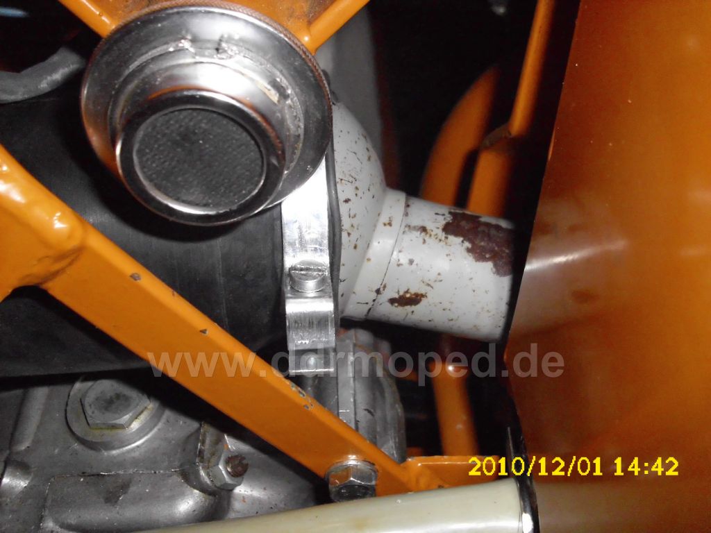

Und der Luftfilterkasten musste! ausgetauscht werden,den der neue Lack lösste sich und versiffte die Kerzen,und halt das Proplem,das das Rohr zu weit innen eingeschweisst wurde,siehe Foto unten

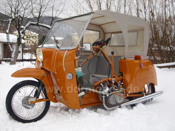

buhh,das wars endlich,u.zum Abschluss noch ein Bildchen vom Duo im Schnee!!!! rolleyes.gif

und mit dem Luftberuhigungskasten vom Zottel paast jetzt auch der Gummi richtig über
den Stutzen,vorher war der grad mal 5mm drüber,da das Rohr viel zu weit eingechweisst wurde,aber das merkt man erst später,dummerweise! sad.gif
