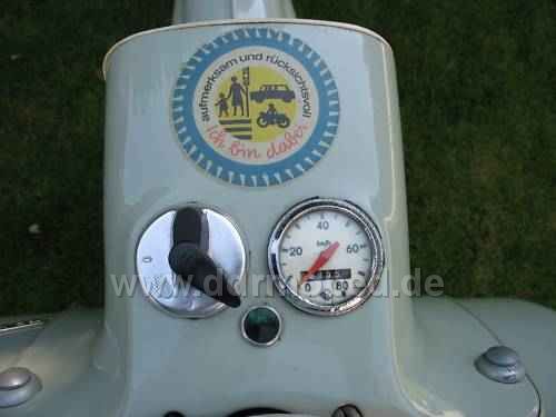

Hi.
Kann mir bitte jemand sagen ob das der originaltacho der 68er ist? Vielleicht auch gleich so mal mit bewerten was nocht original sein könnte?
Gruß Lutz

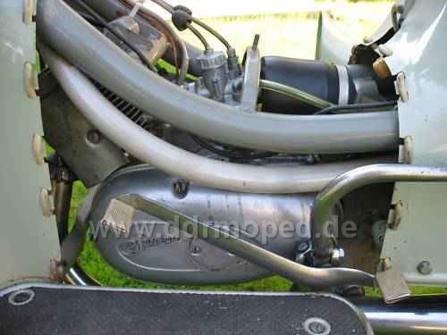

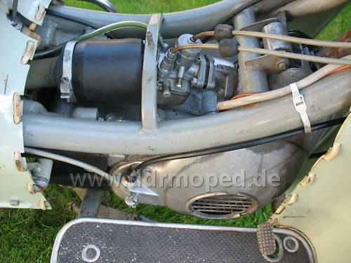

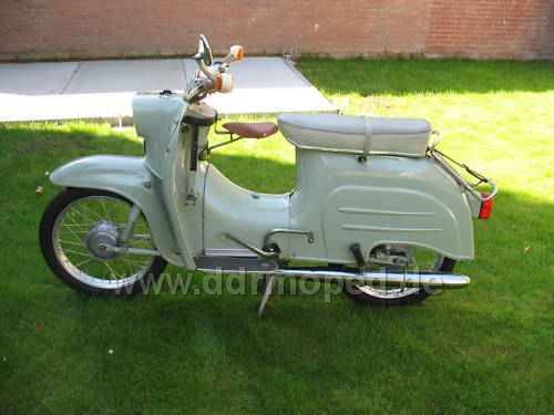

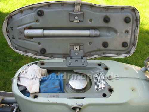

Bild! Bzw was nicht passt..

Vom kurzen Drüberschauen kann ich sagen, dass mir nichts aufgefallen ist, dass nicht zum Baujahr passt.
Tacho hat meine '67er auch, der ist korrekt.
Ist also eine der ersten Schwalben, die mit modifizierter Maschine (M53/1) ausgerüstet wurden.
Bis wie lange die Beigen Gepäckträgerhaltegummis verbaut wurden kann ich jetzt allerdings nicht sagen.
Tundragrau ist halt doch die schönste Farbe

Die Tachowelle in schwarz mit Plasteverschraubung dürfte auch nicht passen.
