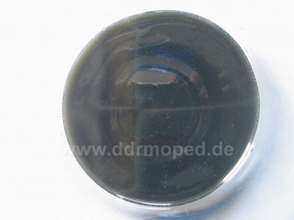

Wer kennt das nicht: die Saison ist zuende, man legt das Möppi still, läßt nach der letzten Fahrt das Öl ab - und es ist rabenschwarz! Mist, das teure Getriebeöl, erst eine Saison drin und schon wieder am Ende?

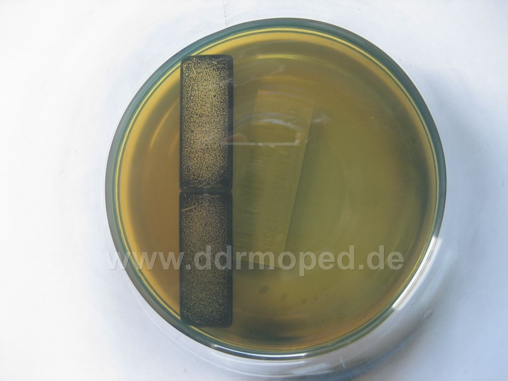

Hier eine Foto, wo ich in einer Schale von 10cm Durchmesser etwa 2cm altes Getriebeöl eingelassen habe, und dann einen Neodym-Permanentmagnet hineingelegt habe. Da ich momentan auf dem Magnet-Trip bin, hat sich das so ergeben wink.gif

Am nächsten Tag sah die Sache dann so aus wie auf diesem Foto. Der sehr starke Magnet hat tatsächlich den sehr feinen Metallabrieb, der das Öl schwarz gefärbt hat, angezogen, und auf diese Weise dem Öl entzogen.

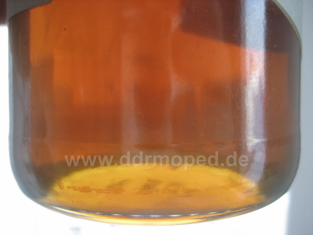

In ein Marmeladenglas gefüllt und gegen's Licht gehalten sieht das Öl wieder richtig benutzbar aus.
