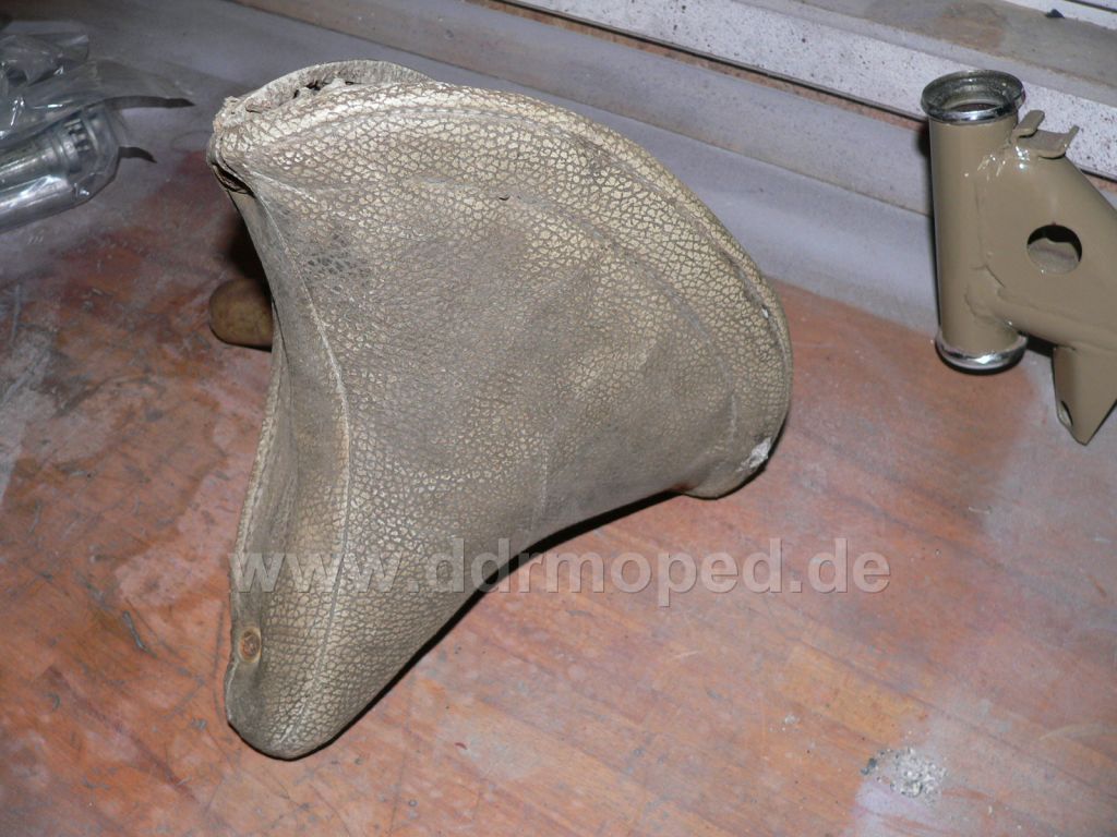

Kann mir jemand sagen was an dem Sattel Original verchromt war???
Gehe ja mal davon aus das die Sattelstange in chrome gehört???
Aber bei dem Satteluntergestell bin ich mir nicht sicher....
Kann es sein das es verzinkt war???
Geschrieben am: 05.01.2011, 20:05
An dem Sattel war alles außer Federn, Oberteil und Satteldecke verchromt.
Edith: Die Sicherungsklammer der vorderen Sattelschraube war auch nicht verchromt.

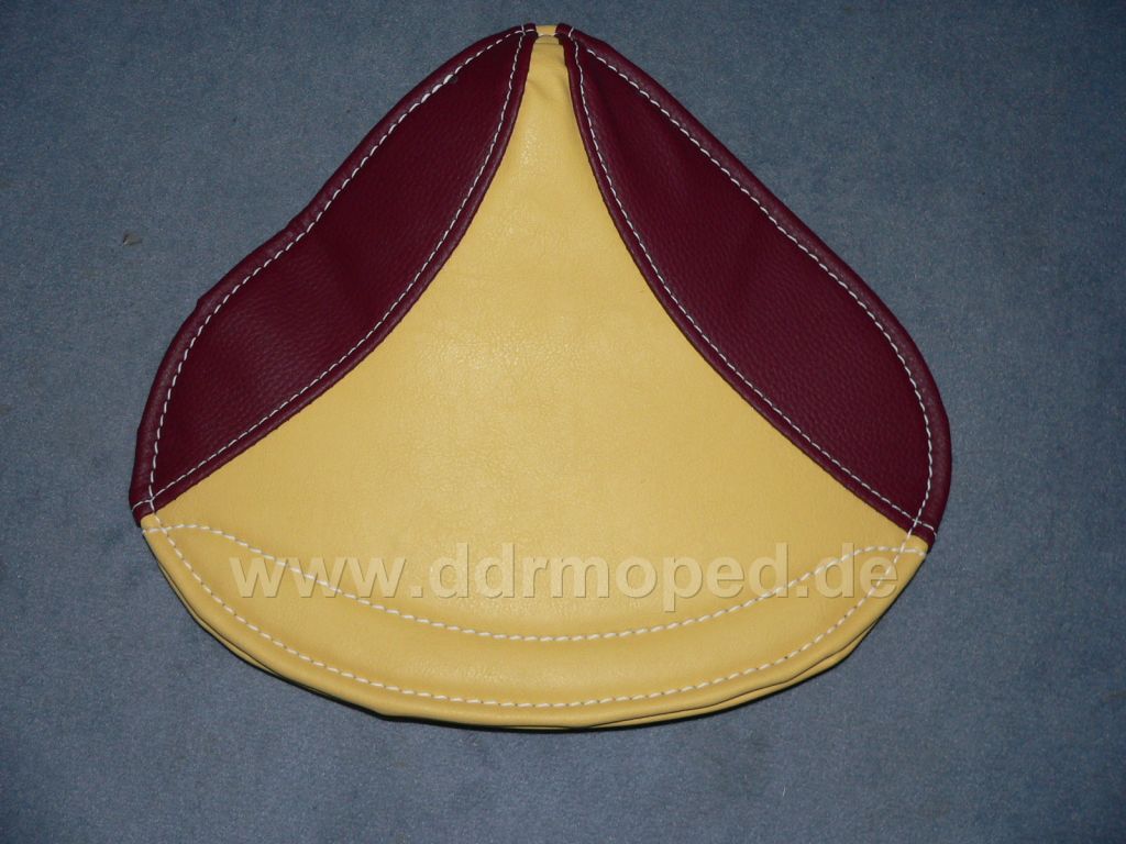

Gab es den 60er SR2E in Beige auch mit dieser Satteldecke????
Habe die Beige SR2 eigentlich immer mit heller Satteldecke im Kopf..... _uhm.gif
Sachswolf
Geschrieben am: 05.01.2011, 20:18
Hy,
bitte die Satteldecke nicht wegscheißen, fallst du die ersetzen möchtest.
Ich würde die haben wollen, wenn du sie nicht brauchst.
Übrigstens gehört da 1960 noch eine Sattel mit verjüngter Stütze dran.
Beim SR2 und SR2 E gab es keine Richtlinien, welche Farbe man wann verwendet hatte..da kannst du dich austoben.

Ist eigentlich noch ganz gut.... nur an der Naht gerissen....

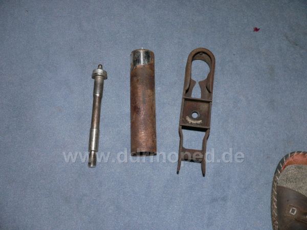

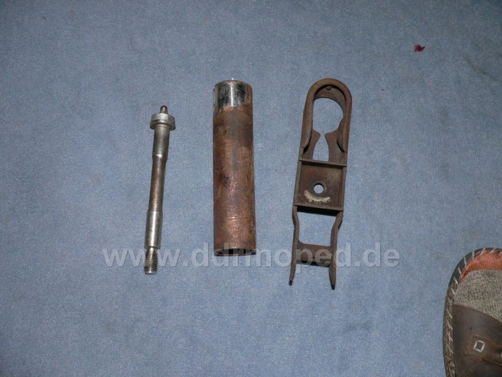

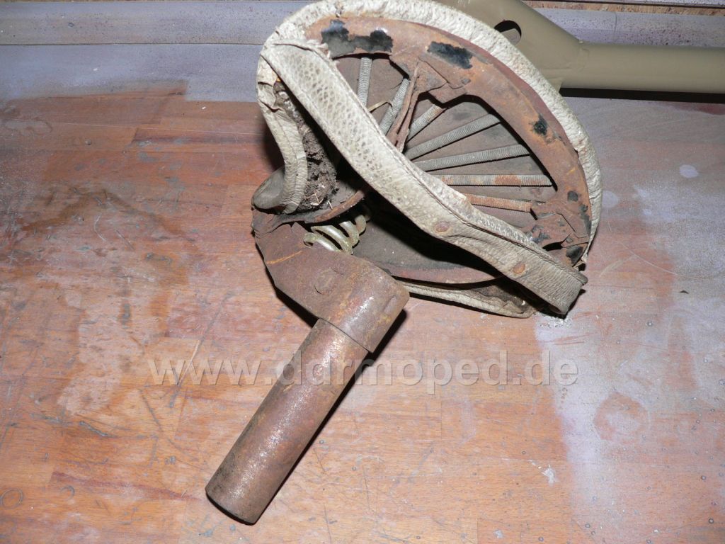

So heute habe ich mal den Sattel zerlegt....
Brauche noch unbedingt Info über die passende Satteldecke???
Morgen gehen meine ersten Teile in die Galvanik....
Bin mal gespannt auf die Bearbeitungszeit und das Ergebnis....
