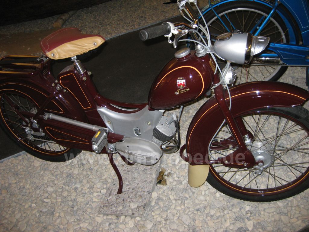

Na, klar, gibt es die . Der Wechsel geschah ja eben erst im DEZEMBER 1960 !!! biggrin.gif
Im Berliner Zweiradmuseum steht ein 1960er SR 2E in maron . Mit Wappentcho . thumbsup.gif

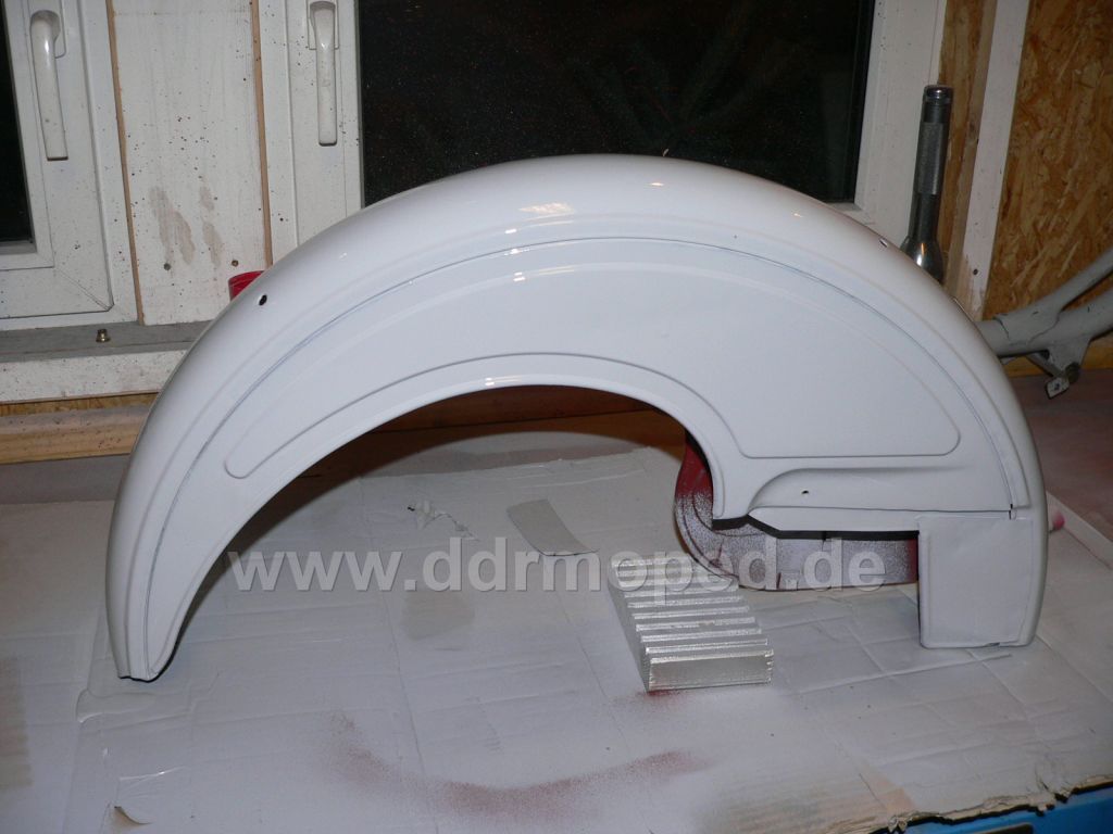

Habe die ersten beiden Teile Sandgestrahlt und mit Spritzspachtel lakiert....

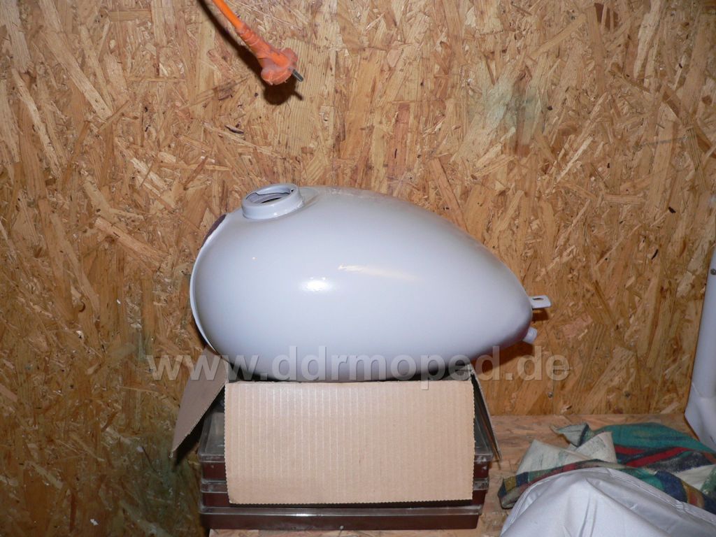

Der Tank hat mich etwas mehr Arbeit gekostet.....
Aber jetzt lässt er sich langsam wieder sehen....
Habe heute das erstemal versucht ein SR Tank von Innen zu strahlen und ich bin
wirklich begeistert....
