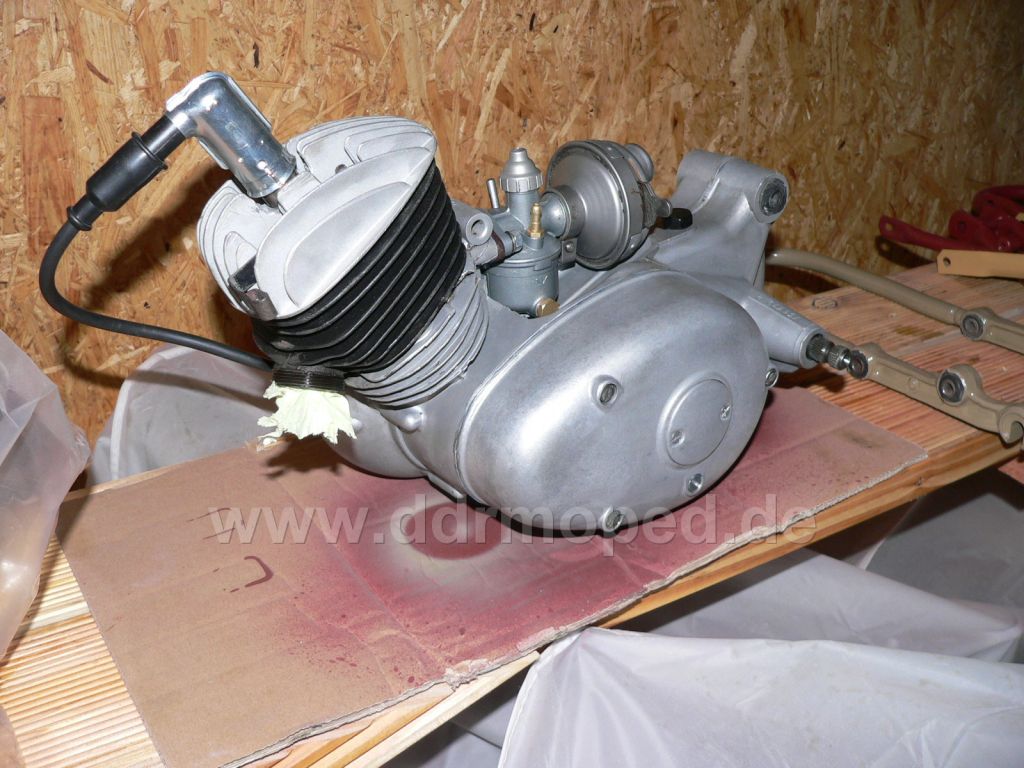

So war die letzten Tage (Nächte) fleißig....
Der Motor von Waldi ist fertig.....
Läuft super und richtig schön ruhig.....

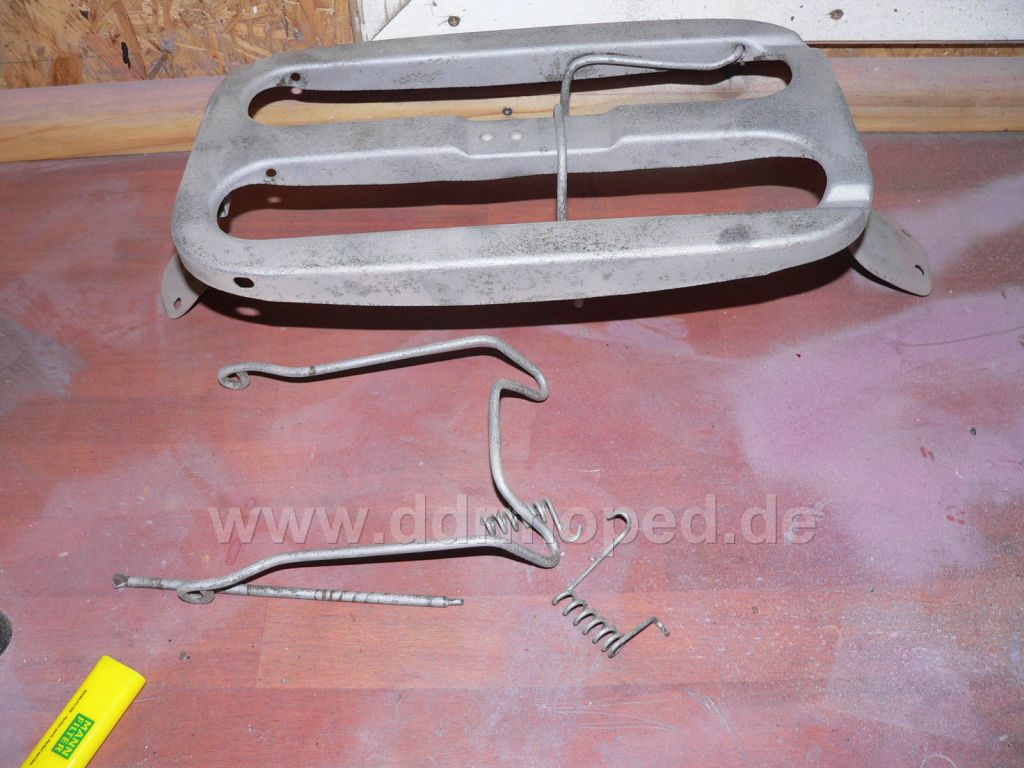

Den passenden Gepäckträger für das Jahr 1960 habe ich jetzt auch.... biggrin.gif
Habe es nicht übers Herz gepracht den Gepäckträger mit Griff anzubauen....
Gesandstrahlt ist er jetzt auch.... nur fehlen mir noch 2 neue Federn....

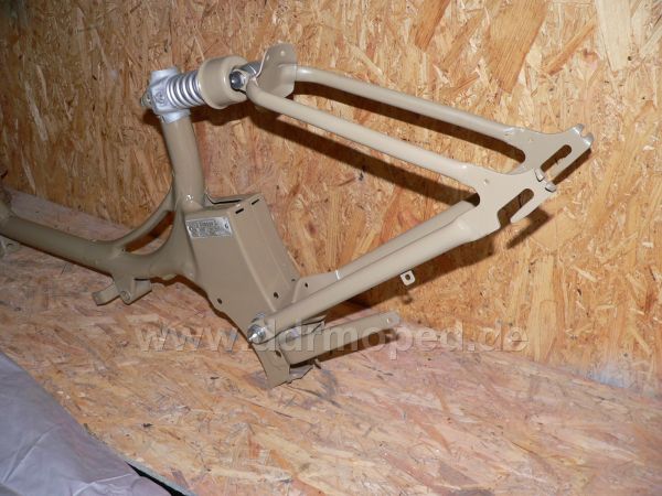

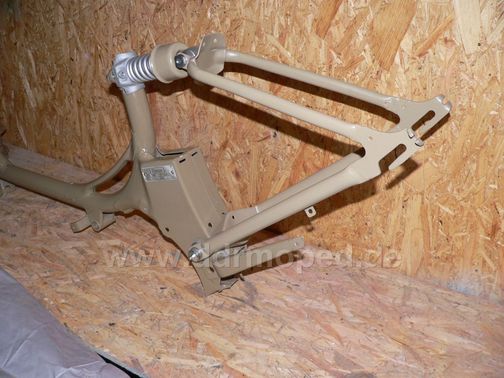

Dank neuer Buchsen und der Welle von Jörg...
konnte ich heute schon die hintere Schwinge an Ihren Platz bringen...
Warte jetzt nur noch auf den Rückversand....

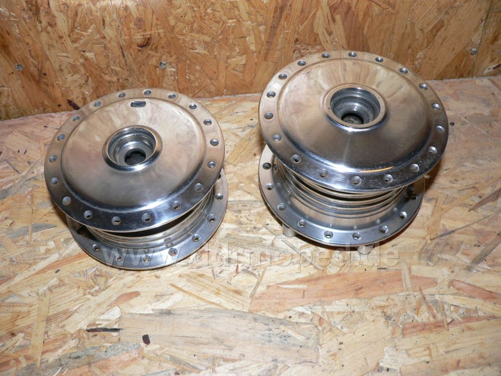

Die Naben sind auch soweit fertig um die bestellten Speichen aufzunehmen...
Ich habe jetzt schon schlechte Laune wenn ich nur an das Einspeichen denke.... blink.gif

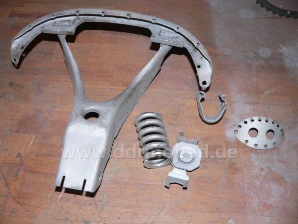

Und heute war noch der Sattel dran...
Das Unterteil ist in der Galvanik und wird wohl noch was dauern....
Habe den Rest zerlegt und erstmal gestrahlt....
Bin mir immer noch nicht sicher welche Farbe die Satteldecke haben soll?????
