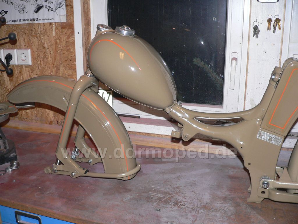

  • nach dem lackieren, sieht es (auf den Fotos -!-) so aus, als ist eine Orangenhaut drauf (z.B. auch hier).
  • später sieht der Lack (auf den Fotos -!-) Tip-Top aus.
Behandelst du den Lack irgendwie nach? Geht das alles mit polieren? Wie machst du das genau?

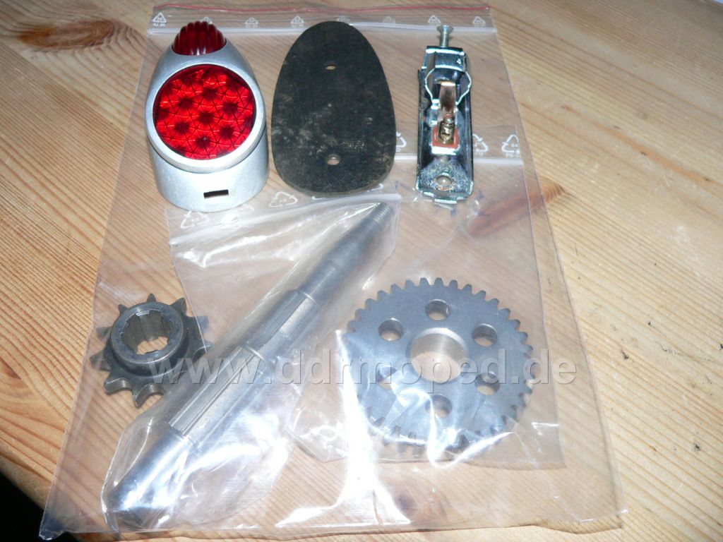

Heute sind die Teile von Sven-Uwe gekommen....
Ich musste doch gleich mal etwas anpassen.....
Sieht doch wirklich gut aus......

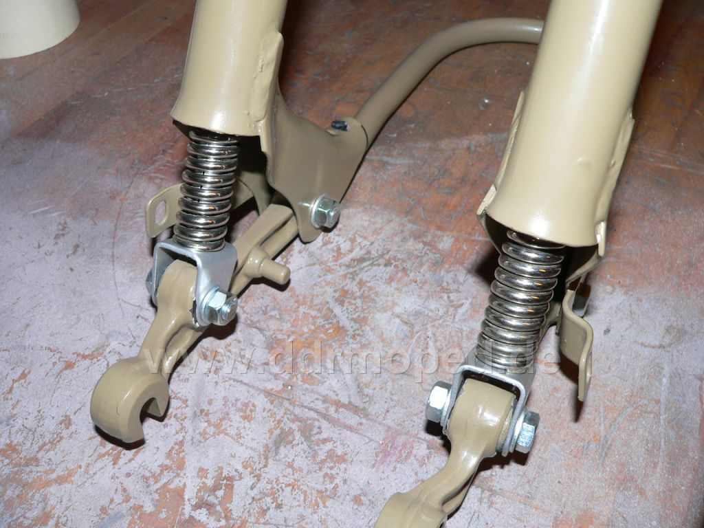

Die Radaufhängung hat komplett neue Gummis bekommen....
Die Gumidämpfer habe ich als Nachbau gekauft und die anderen auf der Drehbank gefertigt....

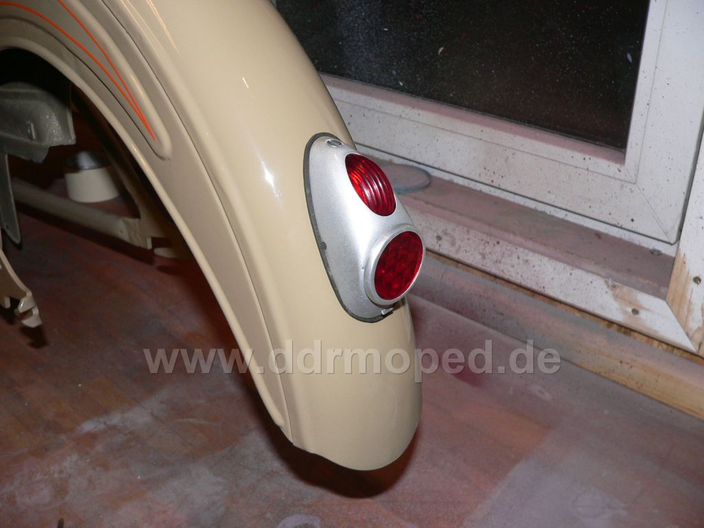

Und mein Fundstück der Woche hat jetzt auch den richtigen Platz.....
Warum haben die Lampen auf der einen Seite eigentlich das kleine Loch???
Hat die Lampe von meiner SR1 auch.... finde ich irgendwie doof....
Geschrieben am: 21.01.2011, 23:20
QUOTE (BlueKR50 @ 21.01.2011, 19:59)
Weil die Rücklichter auch an alten Fahrrädern dran waren und da das Kabel seitlich rein kam.
Jörg
Geschrieben am: 21.01.2011, 23:55
Hast du noch keine Abziehbilder für Tank und Hinterrad-Schutzblech ? _uhm.gif
BlueKR50
Geschrieben am: 22.01.2011, 09:05
Beiträge: 2705
Mitgliedsnummer.: 3601
Mitglied seit: 06.07.2010
Das hatte ich mir so schon fast gedacht.....
Hätte aber besser ausgesehen ohne den Loch....
Doch Abziebilder habe ich schon.... Der Tank muss aber dann noch mit Klarlack überzogen werden...
Habe den Tank nur aufgelegt zum schauen.....
Geschrieben am: 22.01.2011, 11:14
Matthias erst Abziehbilder auf den Tank und dann Klarlack drüber nicht umgedreht sonst macht es keinen Sinn! wink.gif
