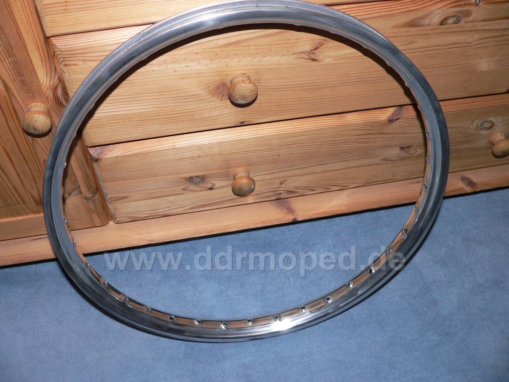

So....
Dank meiner neuen Errungenschaft ist die erste Felge jetzt auch fertig....
nicht 100% Perfekt da Sie doch in einem nicht so guten Zustand war....
Die zweite ist leider in einem noch sehr sehr schlecheren Zustand....
Da habe ich das Problem das die Oberfläche doch schon recht Tief angegriffen ist...
Bei der ersten habe ich jetzt schon über 5 Stunden nur geschliffen.... sehr mühsellig...
Geschrieben am: 25.01.2011, 22:48
Beiträge: 5647
Erst mit AKO-Pads und wenig Wasser, dann mit nem Baumarkt-Polierset für um die 18,-€. So hab ich´s gemacht.
Thorsten

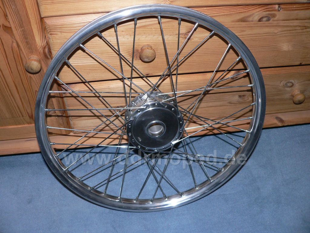

So das erste Rad hat Speichen.....
Kann mir noch jemand sagen ob die Lagerbuchsen in der Nabe bei
den 10mm und den 12mm Achsen die gleichen sind????

Wenn ich Alu poliere, dann strahle ich vorher mit Glasperlen.
Da fällt das Polieren nicht mehr so schwer.
Gruss
Sven

Hab ich gemacht....
das Problem war das die Bschädigungen bestimmt 1mm tief waren....
Habe Sie sogar vorher mit Sand gestrahlt und dann mit Glasperlen...

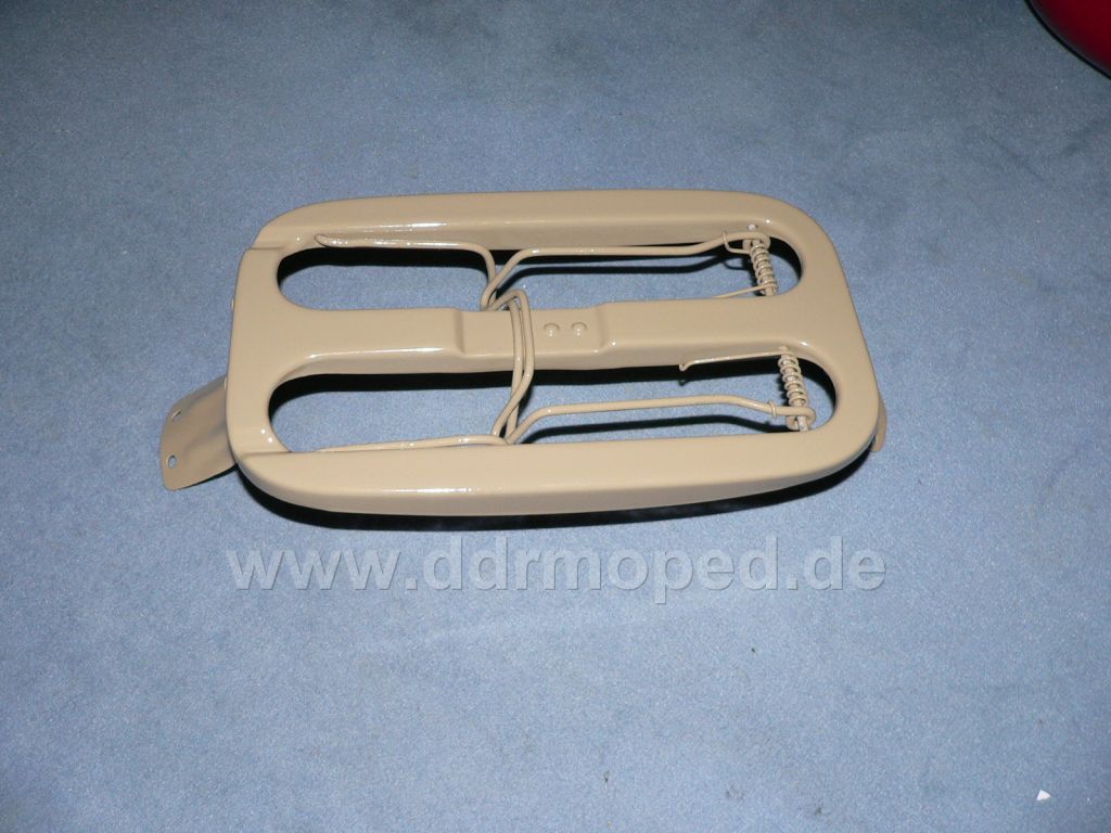

Heute habe ich das letzte Puzzelstück mit Lack überzogen....
Habe leider einen Fehler gemacht....
Habe den Gepäckträger komplett zerlegt und dann lakiert...
Aber versuch mal die Stange durch den Gepäckträger zu bekommen ohne
Sachswolf
Geschrieben am: 07.02.2011, 20:26
Blue,
da wird noch vielmehr Lack fallen, wenn du den Esser erstmal in Bewegung hast. wink.gif

Bin am überlegen Ihm jetzt im kompletten Zustand noch mal zu lakieren...
Bin mir aber noch nicht sicher....
Sachswolf
Geschrieben am: 07.02.2011, 20:46
Beim zusammengebauten Zustand werden die Stellen nicht lakiert, wo die Teile sich berühren..sehrschlechte Idee.
Was dengst du wie die Bügel klingeln können, wenn der Motor mal richtig in Fahrt ist laugh.gif wink.gif
Mir wackelt selbst 10 min nach der Fahrt noch der Hintern.....die 1,5 PS haben es halt in sich biggrin.gif
Wieso soll ich meinen Esser nicht fahren, wenn der wieder Funktioniert? _uhm.gif
Ich halte mir doch kein Esser, um den in der Ecke verstauben zu lassen. ohmy.gif
Datt Teil gehört auf die Straße Alter... auch wenn es letztes Jahr 3000 km waren thumbsup.gif
