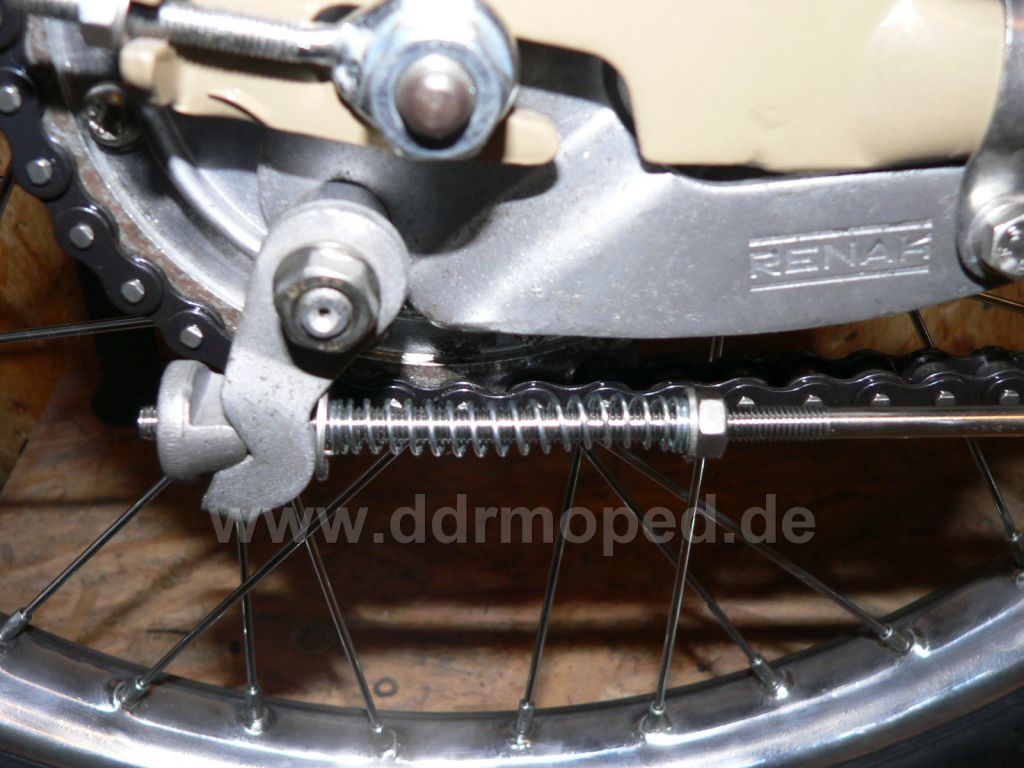

So meine Bremsstange habe ich jetzt auch fertig gebaut....
Kann mir jemand sagen wie genau die Original Befestigung hinten aussieht??

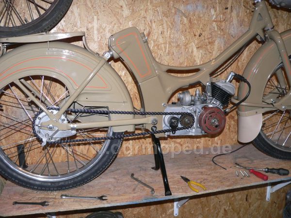

Ein kompletten DDR Kettensatz und eine Neue Kette habe ich auch noch mit etwas Glück ergattern können....
Denke das sollte jetzt wieder ein paar Jahre halten....

Statt der Feder an der Bremsstange muss die so genannte Gummifeder rein. Die hat der Fuchs auch inzwischen.

QUOTE (ddrschrauber @ 18.02.2011, 17:02)
Nö, denke ich nicht, bei meinem SR2E (und das ist ja hier augenscheinlich einer) war auch die Metallfeder drin. Aber ich denke du musst die Feder noch mehr unter Druck setzen, da sonst die Arretierung hinten imm
er aus demSitz vom Bremshebel geht, zumindest ist das bei mir so....

Danke für die Tipps....
ich war eigentlich auch der Meinung das die Feder schon richtig ist...
Ist die Mutter vor der Feder im Original noch gekontert???

QUOTE (BlueKR50 @ 18.02.2011, 18:07)
Nö glaube nicht...

Hallo Matthias
Laut ET- Liste sitzt nur diese eine Mutter drauf.

Geschrieben am: 18.02.2011, 18:43
Erst die Sechskantmutter M6 auf die Stange drehen, Dann eine U-Scheibe 6,4, dann die Gummifeder, dann wieder eine Scheibe, dann durch den Bremshebel und zum Schluß die Bremsstellmutter drauf.
Also Gummifeder besorgen und richtig montieren. (Mein Simson Meister hatte mich letztes Jahr in Kürbitz übrigens auch zusammen geschissen, weil ich bei meinem 63er auch die normale Feder anstatt der Gummifeder eingebaut hatte. wink.gif )
Gruß Jörg

Ab wann wurde denn die Metallfeder eingebaut?

Ich denke man muss umgekehrt fragen.
Ab wann wurde die Gummifeder verbaut?
Mein später 57er hat Gummi.Mein exSR1 hatte ne Stahlfeder...

katalog von 69 sagt Gummifeder + Stellmutter hinter dem Bremshebel, aber eine Zylindrische längliche. Nicht wie die auf dem Foto.
MfG Tino

Ja Tino.
Die Mutter die Du meinst kam später, weil die wohl billiger war.
Jene auf dem Foto ist beim SR2 ein Muss!
Wann die abgelöst wurde weiß ich grad nicht.
mfg Toni

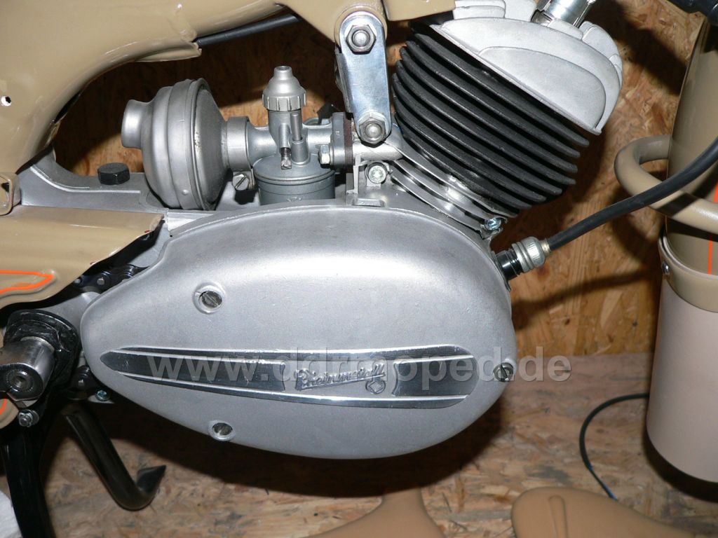

Norbert hat mich ja noch Gott sei Dank drauf aufmerksam gemacht...
Die Erhebung auf dem Lima-Deckel war im Original ja leicht Poliert...
Habe den Mangel dann natürlich abgestellt....
