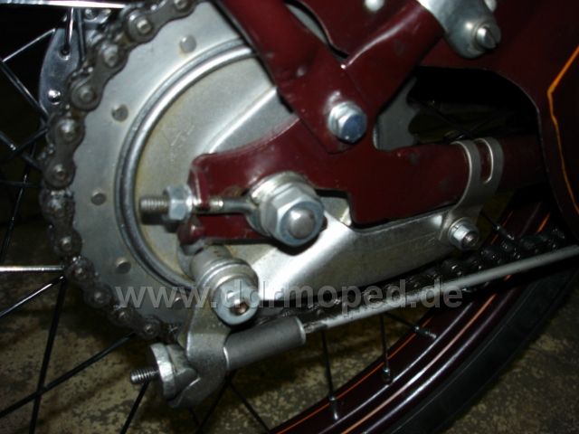

So meine Bremsstange habe ich jetzt auch fertig gebaut....
Kann mir jemand sagen wie genau die Original Befestigung hinten aussieht??
So sah´s 1959 aus:

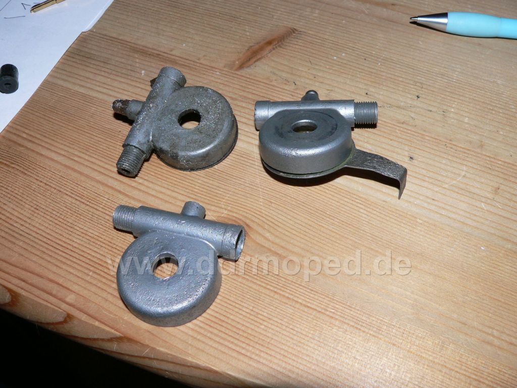

Ich habe heute noch ein paar Tachoantriebe bekommen....
Hatte sogar noch Glück... einer für den SR1 war auch noch dabei....
Ich habe mir den Beitrag vom Lehmann mal reingezogen....
Ich habe jetzt den großen eingebaut aber für die 10mm Achse.....
bin mir aber nicht sicher ob nicht doch der kleine dann noch verbaut worden ist....

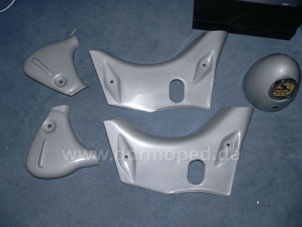

Ich bin gerade dabei die Motorseitenbleche zu machen....
Gab es 1960 eigentlich beider Versionen...
Einmal in Fahrzeugfarbe und einmal in Silber????
Und eine Antwort was für ein Tachoantrieb ich jetzt verbauen soll brauche ich auch noch???

Tachoantrieb: klein.
Seitenbleche: egal.Mal so, mal so.Ist Geschmacksache ob Du es lackierst oder nicht.

Danke....
lackiert sind die silbernen ja auch... oder????
Geschrieben am: 28.02.2011, 23:22
Geschrieben am: 28.02.2011, 23:29
Beiträge: 5647
Auf keinen Fall waren die silbernen lackiert. Eloxiert ist, glaube ich, der Fachbegriff.
Thorsten
Geschrieben am: 28.02.2011, 23:33
EsserZwo
Geschrieben am: 01.03.2011, 09:51
Ich würde alles in Mopedfarbe lackieren! Grüße

Ich finde es in Silber schöner.... ist dann nicht ganz so einfarbig...
Ich werde Sie jetzt in Weißaluminium lackieren... da das Rohmaterial doch in einem sehr schlechten Zustand ist...

So endlich ist auch das langzeit Projekt fertig an diesem Sr2E...
Aber jetzt sind Sie wieder in einem brauchbaren Zustand....

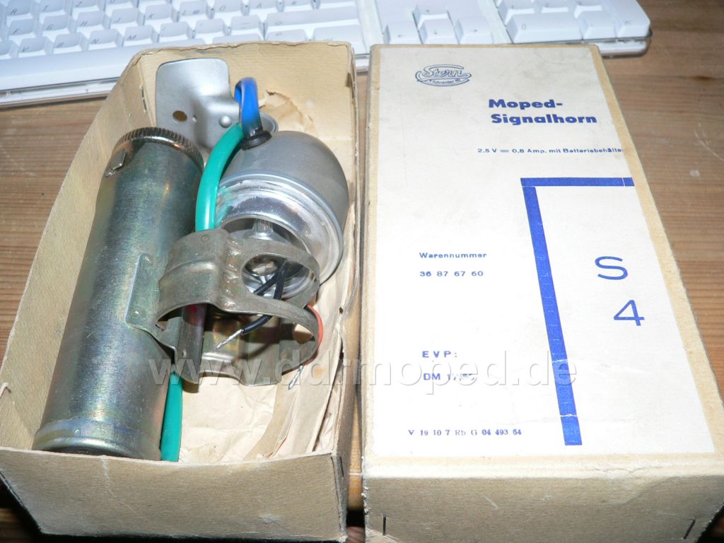

Und jetzt kommt auch noch ein schönes Problem dazu...
Habe heute mit sehr viel Glück einen kleinen Schatz bekommen.... biggrin.gif
Die Frage???
Verbauen oder nicht??????
Ne klar verbauen is doch geil warum denn auch nicht?

Auf jeden Fall anbauen, dazu ist es gedacht! Verpackung in die Vitrine wink.gif
