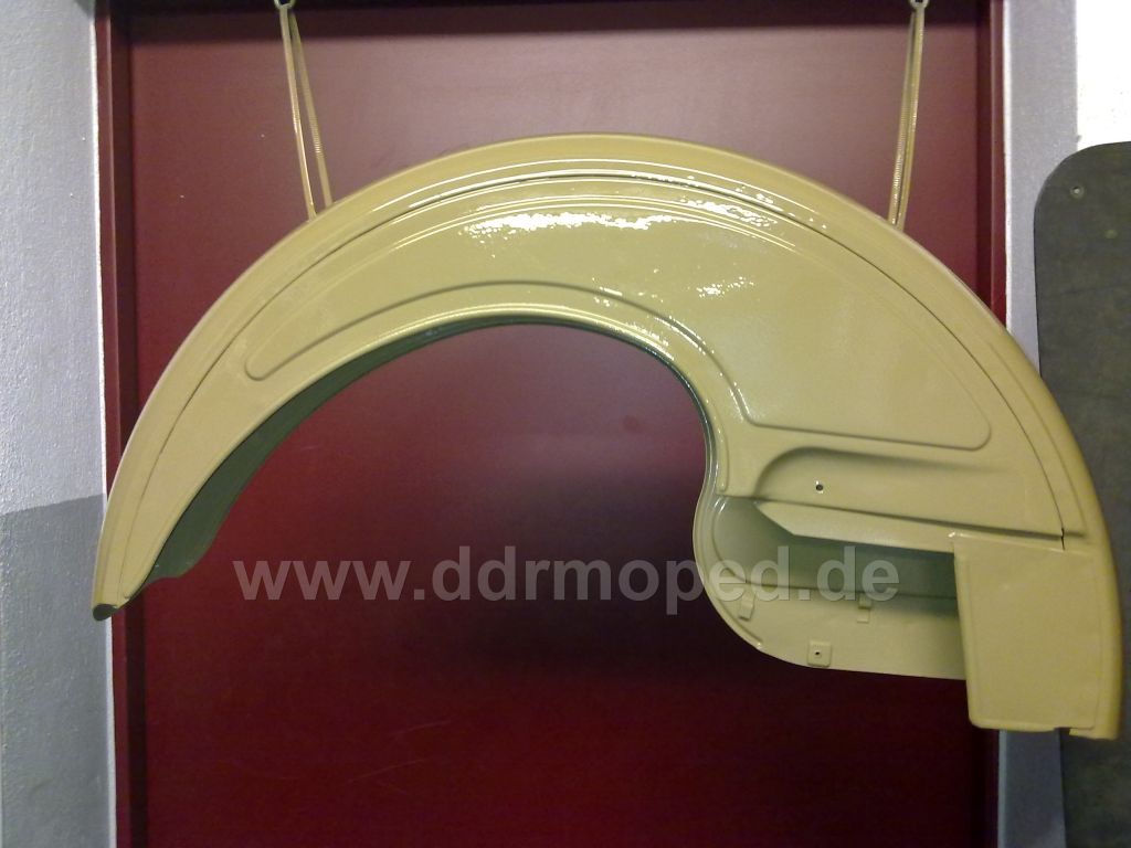

Heute war es denn soweit...
Die ersten Teile sind mit der Original Farbe vom Doc geduscht worden.....

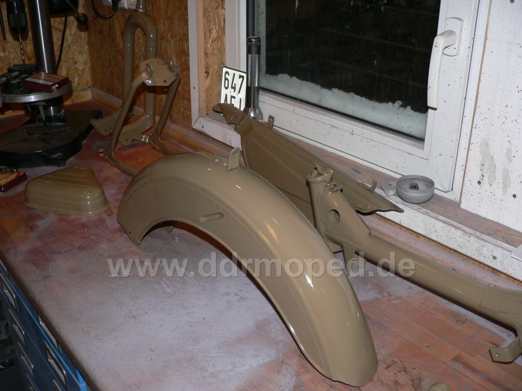

Haben alle was abbekommen....
Bis auf der Gepäckträger... auf den warte ich noch und der Bügel hinten an der Schwinge...
Lieberweise hat der Siebenson sich bereit erklärt mir die Teile zu linieren...

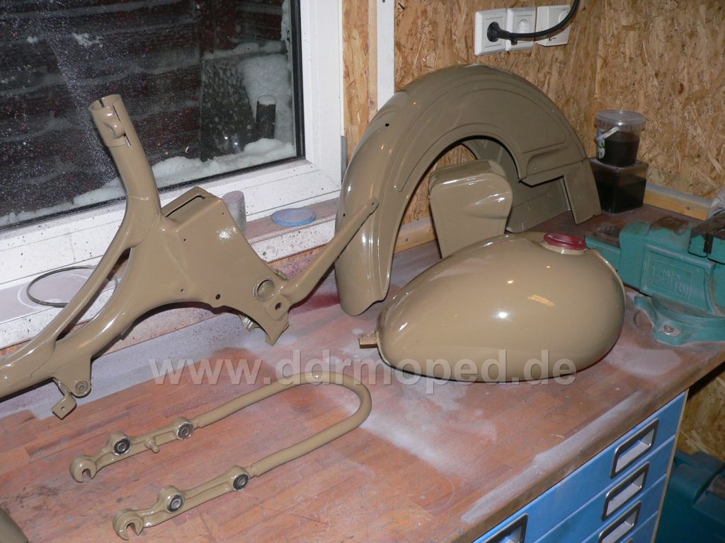

So das Meiste hat jetzt Farbe.....
Noch 3 kleine Teile und dann war es das....
Mir ist heute leider aufgefallen, das mir noch der kleine Bügel am Vorderen-Schutzblech fehlt, der womit auch der Spritzschutz befestigt ist....

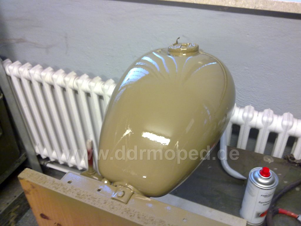

Leider bin ich nicht so unbedingt überzeugt von der Farbe....
Ich habe jetzt schon 5 SR2 selber lakiert und es ist für eine Homelakierung
immer recht gut geworden...
Die Farbe ist sehr schwierig zumindest für den nicht Profi...
Aber jetzt bleibt es so....

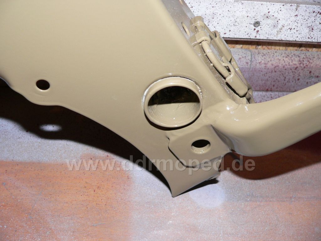

Frage....
Am Rahmen das Loch für die Befestigung der hinteren Schwinge....
Ich hatte schon mal gefragt, mir fehlt jetzt leider der Gedanke wie die Buchse
aussieht die da rein gehört?

Hey schön geworden ! Mich stört nur eine Sache , am Tank sieht es aus als ob der Tankstutzen nach unten gedrückt wurde (delle) oder liegt das an den Bild und Licht ?
