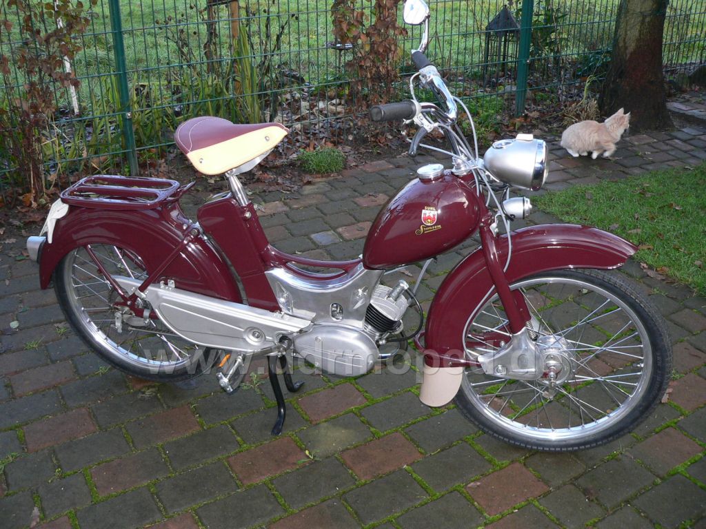

ich habe heute die letztes Teile lackiert..... und wie soll ich sagen....
Nur Schwierigkeiten......
Das habe ich noch bei keiner Farbe gehabt und lackiere jetzt schon fast 10 Jahre selber...
Sehr Sehr ärgerlich....
Habe an zwei Tagen lackiert unter gleichen Umständen und heute ist der Lack um einiges heller!!!

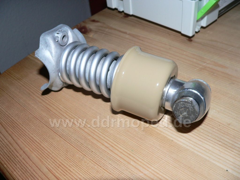

Die Sattelfeder ist jetzt auch soweit fertig.... fehlt nur noch der bestellte Bolzen....

Jetzt sehe sogar ich den Farbunterschied:
Zuerst (beim Federelement) hast Du "beige" lackiert und dann beim Moped "maron". laugh.gif laugh.gif laugh.gif

Wenn es nur das Federlement ist, dann macht es doch nichts.
Zu deinem Maronen Essi, der Aufbockgriff ist aber ganz schön verbogen, ist das nach der Restauration passiert?

Ja....
ich habe aber schon ein Ersatz hier liegen.....
will ich bei Gelegenheit nochmal tauschen....
Möchte für den Maronen nochmal ein Beinschild haben, das kann ich beide Teile gleichzeitig lackieren.....
Hatte zu dem Zeitpunkt keinen Bessere und der Original war komplett von irgend jemand mit
dem Griff in einen Schraubstock platt gedrückt worden....
Da war auch kein Richten mehr möglich... musste sogar die Rundungen mit Spachtel
wieder aufbauen....
Habe dann das besste draus gemacht.... bis ich Ersatz gefunden habe...

den verbogenen Haltebügel kannste doch Richten. Das ist doch eine Kleinigkeit. Falls er brechen sollte neu anschweißen und gut wink.gif
Das sieht doch alles gut aus. Meiner war total Schrott und sieht nun aus wie vom Werk frisch ausgeliefert. Was ich sagen will ist nimm Dir etwas Zeit dann geht das auch _console.gif

Hallo Tony....
glaub mir, die kleinen Rundungen waren kompett flach gedruckt und dann noch mit einer Flex bearbeitet....
Ich bin ja der letzte der sagt das geht nicht... aber der Griff war wirklich nur noch Schrott...
Ich musste ihn schon 2 mal schweißen müssen...
Habe leider kein Bild mehr davon... dann hättest du mir geglaubt.... blink.gif
