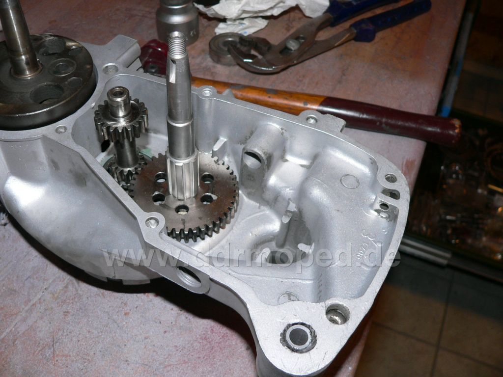

So bin gerade dabei den Motor von Waldi wieder frisch zu machen....
Bekommt ein fast Fabrikneues Getriebe....

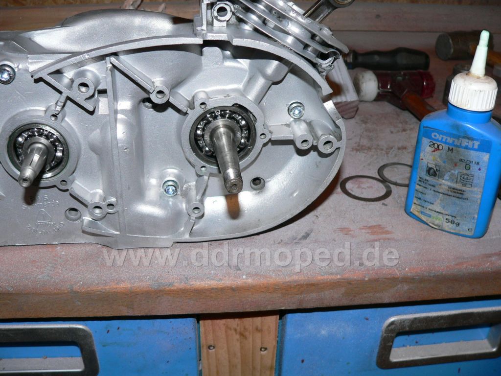

Habe bei den letzten 3 Motoren gute Erfahrung damit gemacht, die Lager
noch mit "Lagerfest" (komme gerade nicht auf den Namen)
Hatte vorher oft das Problem.... wenn ich die Hälften wieder getrennt habe das sich
das Lager wieder mit rausgedrückt haben..... jetzt nicht mehr....

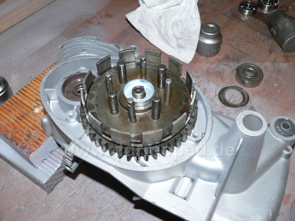

Täuscht das, oder ist einer der dünnen Stehbolzen des Kupplungsmitnehmers krumm?

QUOTE (BlueKR50 @ 30.12.2010, 16:27)
...was man vom Kupplungkorb aber nicht sagen kann. Der dürfte Schrott sein.
Im Übrigen kennen wir spätestens seit Norbert´s Motordoku, das Innere eines Essimotors. Daher können wir hier eigentlich auf weitere Fotos zum Thema verzichten. Diese kosten nur Speicherplatz und bringen nichts.

BlueKR50
Geschrieben am: 30.12.2010, 17:10
Beiträge: 2705
Mitgliedsnummer.: 3601
Mitglied seit: 06.07.2010
ist nicht der Originale....
war einer drauf mit den 6 Haltern...
Habe Ihn nur zur Montage drauf.... ist ein Altteil...
da mir noch die neuen Kupplungsscheiben fehlen....

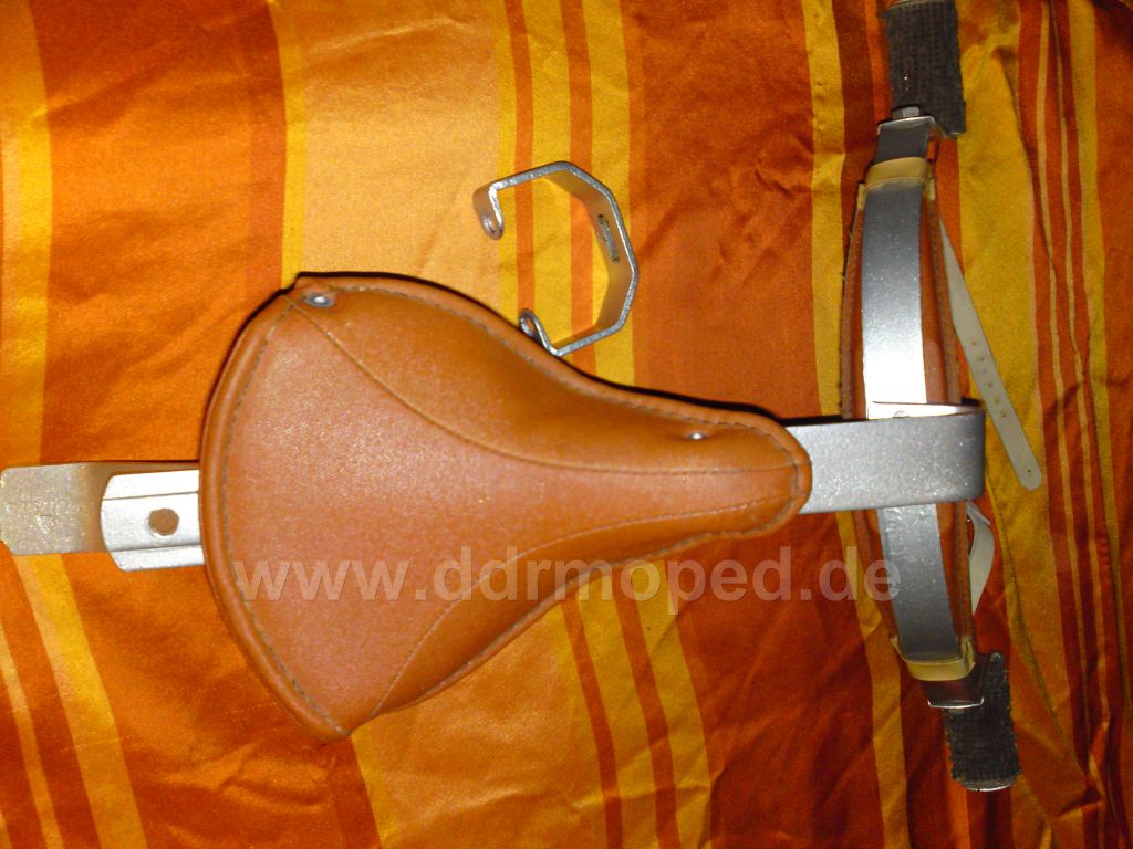

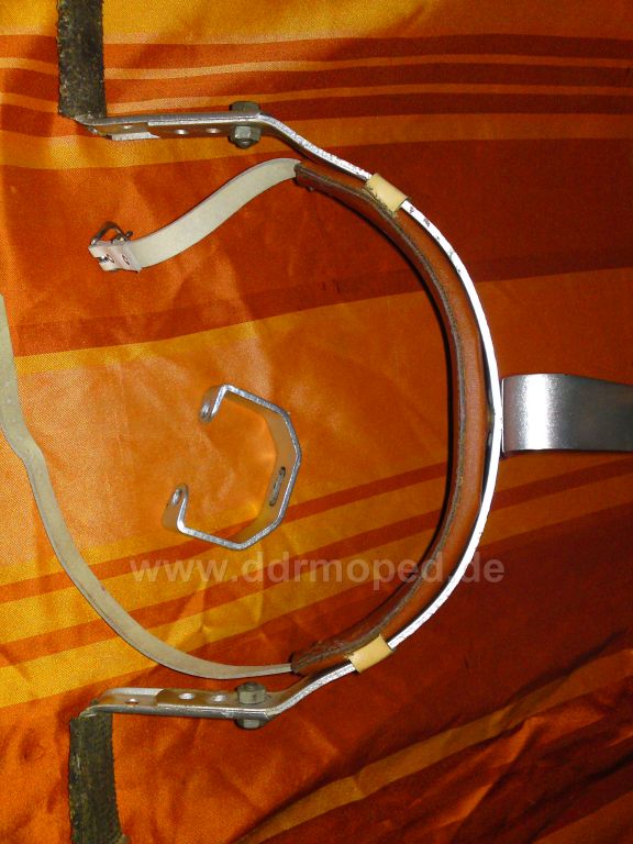

Kennt sich jemand mit dem Teil aus????
Hat vielleicht sogar jemand eine Bedienungs oder Anbauanleitung???
Wäre Klasse...
