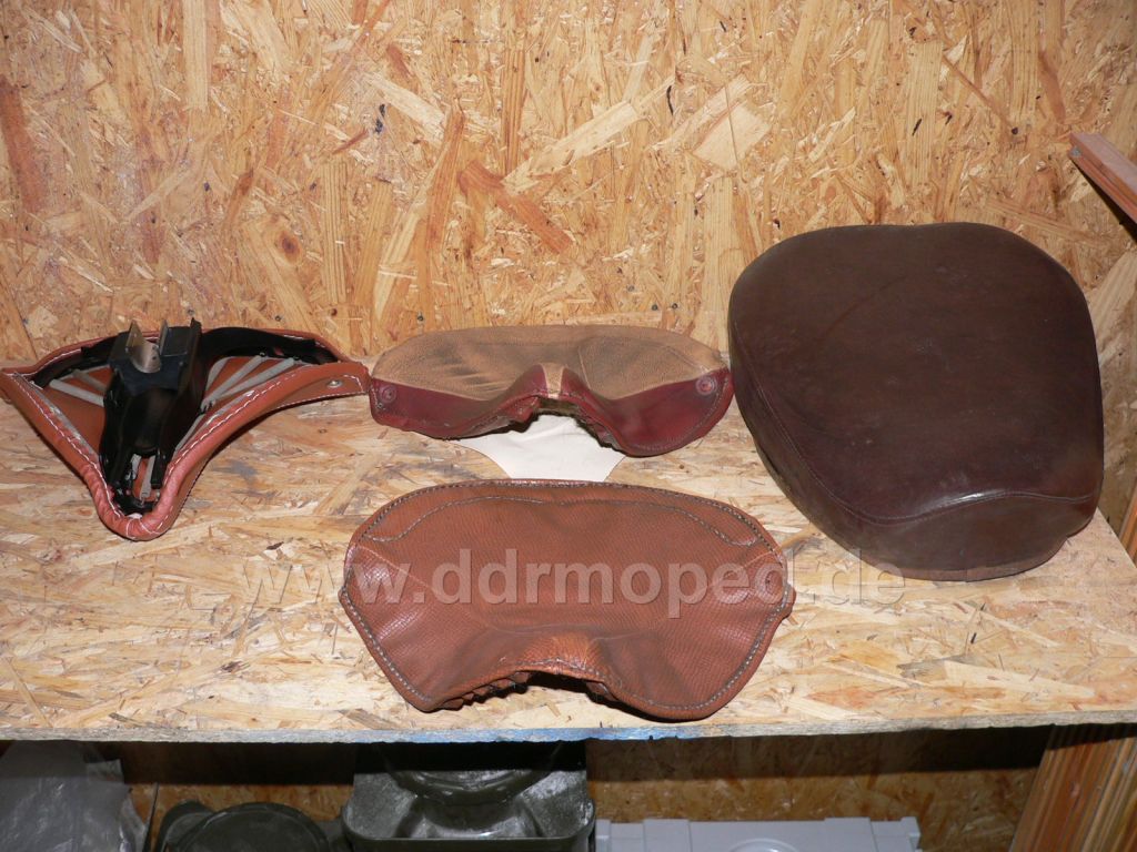

An deiner hinteren Schwinge ist alles in Ordnung. Die letzteren hatten von der Bauart her M8 Gewinde. Das meinte ich mit großer Bohrung für die Federaufnahme.

Also ich ahtte geschrieben:
nix für ungut aber 1. ist das nicht die Sattelfeder sondern die Rahmenfeder im Federkasten is bloß ein gezoomtes Foto und 2. wenn du das ganze Element brauchst musst du das schon sagen weil das hab ich auch da hab aber nur von der feder selber ein foto gemacht...
Weil du hattest nur was von Rahmenfeder geschrieben
Also wie stehts?
Um es kurz zu machen ich müsste das komplette Element noch da haben... wenn du also noch Interesse dran hast such ich es mal raus...
MZ fahren - und die Straße wird zum Laufsteg!

Hi...
das würde ich sehr gerne... wenn es zum Baujahr 1960 passt....
Würde mich freuen wenn du es mal raussuchen würdest und ein Bild einstellen kannst..
DANKE

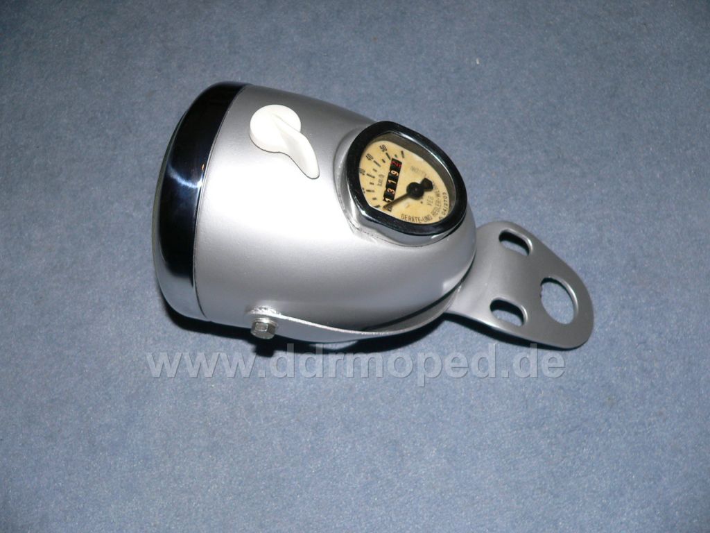

Da ich meine Rahmenteile noch nicht habe....
konnte ich heute erstmal die Lampe fertig machen...

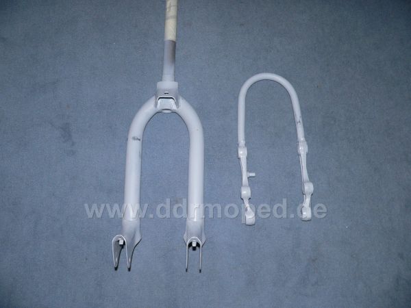

Dann habe ich das kalte Wetter genutzt um mich etwas weiterzubilden... rolleyes.gif
Da ich meine Teile immer selber lakiere habe ich mir heute mal ein paar Teile
von einer 58er KR50 vorgenommen...
Erst gesandstrahlt und dann mit Spritzspachtel bearbeitet.....
Und ich bin begeistert....
Das ist wirklich eine top Lösung und lässt sich perfekt schleifen.....
Denke damit werde ich auch alle SR" Teile bearbeiten...

Die abgebildeten Teile passen aber baujahrmäßig nicht zu nem 58er Kr 50
Thomas.

Hallo....
da will ich mich nicht festlegen....
Habe ich aber von einem 58er Rahmen abgebaut....
Habe nur den Rahmen und beide Schwingen und den Sattel... und einige Kleinteile
Habe mich damit auch noch nicht beschäftigt.... weil ich einfach zu viele Teile fehlen...
Das kann sehr gut sein das mal was umgebaut worden ist....
Der rechte Sattel ist aber von einer 58er????
Geschrieben am: 11.12.2010, 09:11
Die 58er KR50 Gabel ist gummigefedert und mit den kurzen Schwinghebeln wie beim SR2.
Mfg Andreas
BlueKR50
Geschrieben am: 11.12.2010, 09:22
Beiträge: 2705
Mitgliedsnummer.: 3601
Mitglied seit: 06.07.2010
Das macht Sinn....
Ist natürlich möglich das der Rahmen mal auf Federkabel umgebaut worde ist...
Ich hätte es gemacht wenn ich in der Zet die Möglichkeit gehabt hätte.. smile.gif
Ab wann wurden dann die Federn beim KR50 eingesetzt???
