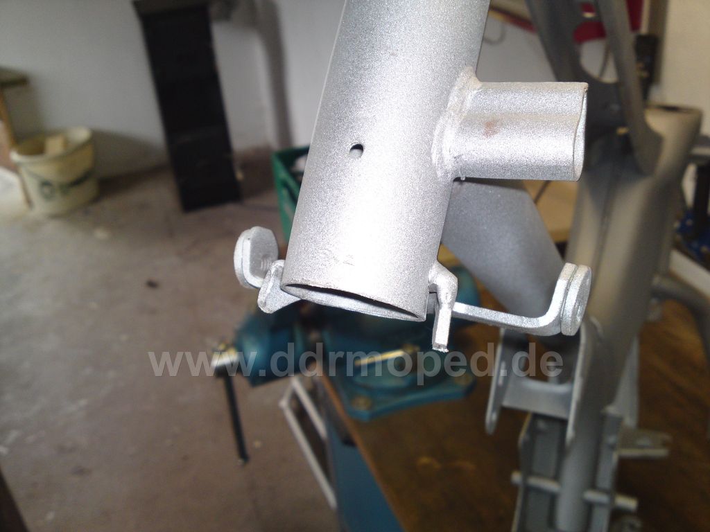

Mal wieder was neues vom PornStyle Habicht...
Lenkeranschlag und Halterung für's rechte Federbein sind gerichtet.
Morgen gehts noch mal zum Schweißer,Fußrasten kommen wieder dran und einige Nähte werden noch mal verstärkt.Net das es bei dem Motor den Rahmen zerlegt...

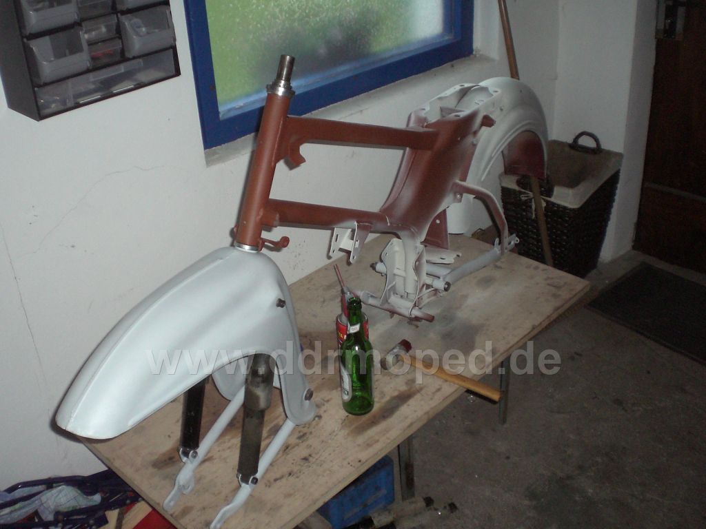

So Mädels,es ist soweit.Die ersten Bilder von der Probemontage.Eure Schlaflosen Nächte in denen ihr Euch gefragt habt wie weit LTF ist sind vorbei.
Die Lackierung ist richtig geil geworden...

Eine Frage zu den Federbeinen.
Sind die mit ca.34cm von Auge zu Auge die richtigen?Hab jetzt welche von 'nem Sperber den ich neulich geschlachtet habe genommen.Müssten doch die gleichen sein???

Ok,dann geh ich mal schnell ins Lager und bau die beiden anderen noch aus.
Sieht aber schon ziemlich hoch aus mit den...
