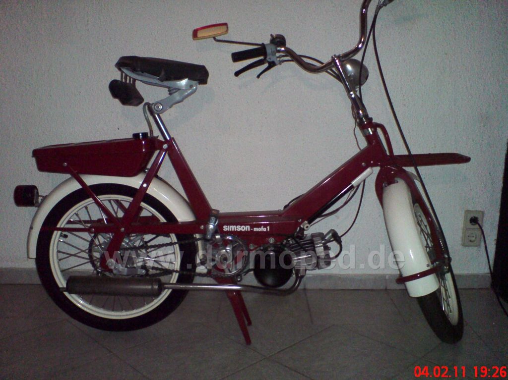

Hallo mal miteinander
ich hatte mich gestern in der Userecke malvorgestellt, und lade heute
mal ein Bild von meinen SL1 hier hoch.
Zum Mofa: Bj.71 laut Typenschild SL1 (Gabel ist nachträglich eingebaut
denke ich)
Die Farbe ist eine Pulverbeschichtung die Felgen auch.
Ich denke der Ton ist sehr am Original.
So dann Gruß Uwe

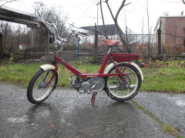

Hier mal mein SL1, bis auf den Rahmen im Originallack...
MfG
Tobi, der Flacheisenreiter

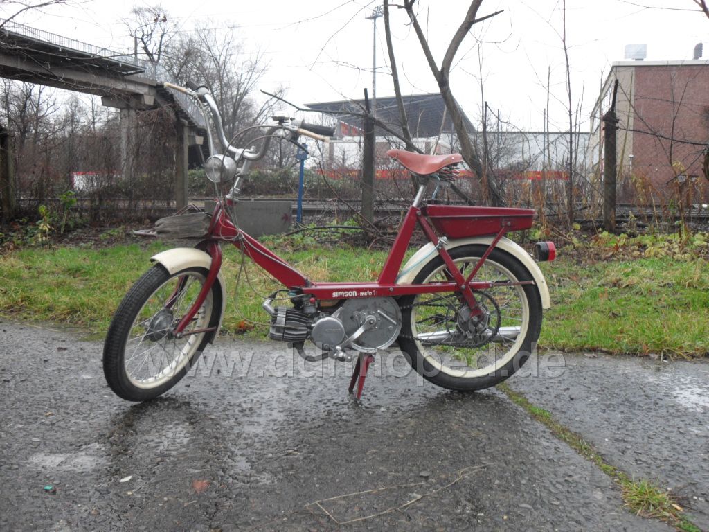

Hallo miteinander
Ich habe heute bei besten Sonnenschein Grage ausgefegt,und gleichmal das Samesurium an Ost Fahrzeugen mit dem Handy geknipst.
In der Schule mussten wir das Lied "im Märzen der Bauer die Rösslein anspannt"
lernen,beim Anblick der Mopeds fiel mir das gleich ein.
Übrigens Mofa und Sr2 sind nicht überarbeitet,ist auch nicht geplant.
Die Wanderer SP1 ist genaugenommen auch ein Ostfahrzeug gebaut in Sigmar Schönau bei Chemnitz.
