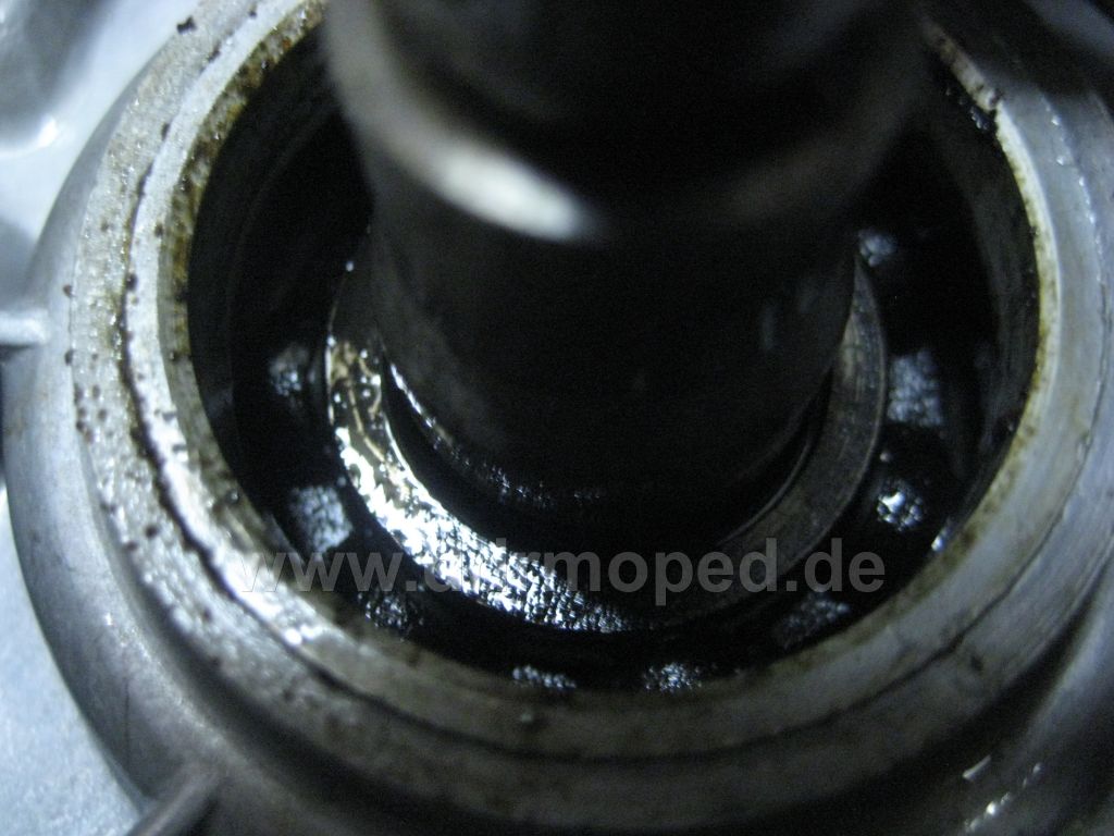

Hi hab gestern angefangen den Motor zu öffnen,
habe also Getriebeöl abgelassen und den kupplungsseitigen Gehäusedeckel entfernt.
Dabei habe ich gemerkt, dass beim Primärritzel Schleifspuren der Haltemutter und des Ritzels selber, zu sehen sind.
Siehe Bild...
ich schätze mal, dass das nicht so gut ist...?

Nee dann sind entweder deine Lagersitze oder die Kugellager total schrottig.
Ich denke aber mal leider beides weil wenn das Kugellager unrund läuft wandert die Kurbelwelle horizontal hin und her und zerstört so durch die Unwucht auch noch die Lagersitze. _console.gif
Aso und Kurbelwelle würd ich jetzt auch wechseln oder regenerieren lassen. sad.gif
Aber das Primärritzel kann doch gar nicht am Deckel schleifen weil die Mutter ja schon ca. 5 mm dick ist. _uhm.gif
Also wenn das Ritzel schleift müsste die Kurbelwelle ja schon durch den Deckel guggen. hmm.gif
Aber ich frage mich auch, wie der größere Schleifspurkreis da entstanden ist... das Ritzel kanns ja nun echt nicht sein. _uhm.gif

Hi, muss das mit dem Antippen des Kugellagers mal ausprobieren.
Hab das Primärritzel ohne Festhaltevorrichtung abbekommen(WUHU Erfolgserlebnis biggrin.gif ), den WDR rausgepiepelt und dann ein Foto vom Lager gemacht.
Im Moment versuche ich die Polradmutter ohne Festhaltevorrichtung(bzw. mit Improvisierter) zu lösen... ganz schöne Herausforderung...
ABER ich kann an der Kurbelwelle keinerlei Axialspiel feststellen(durch hin- und herwackeln - sehr professionell^^)
... Vielleicht stammen die Schleifspuren im Kupplungsdeckel von einem früheren, bereitsbehobenen Motorschaden hmm.gif

Das kann auch sein
