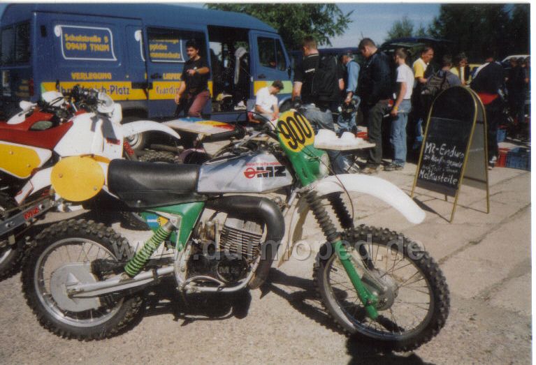

andi2
Geschrieben am: 12.12.2010, 06:38
Beiträge: 3187
Mitgliedsnummer.: 1290
Mitglied seit: 31.05.2008
Hallo,hier mal ein Foto von einer MZ Werksenduro.Geteilter Alu-Kettenkasten,Ledertasche auf dem Tank für die DK-Karte und (schlecht zu erkennen)Tankdeckel mit Griff.Mit der Luftfilteranlage kenne ich das nur von den Simson Werksenduros.Dort wurde die Ansaugluft durch das geschlitzte Rahmenhauptrohr kurz hinter dem Steuerkopf angesaugt(war auch noch mit Lederabdeckung geschützt).Durch die relativ lange Ansauganlage fehlte das Charakteristische dumpfe Ansaugeräusch wie bei anderen Marken.Die Simsons klangen metallisch hell.mfg andi cool.gif

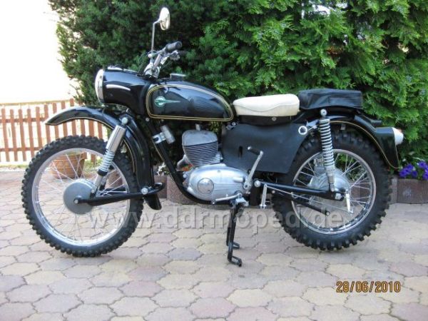

xrv850
Geschrieben am: 12.12.2010, 13:44
Beiträge: 380
Mitgliedsnummer.: 3793
Mitglied seit: 30.08.2010
Und hier, lieber Herr Bo-Schnellfahrer wink.gif , hier......... Trommelwirbel..... laugh.gif habe ich das Foto von dieser schönen ES, in diesem Fall ist´s `ne 175er.
Folgendes wurde unter anderem nach seinen, des Erbauers, Angaben basierend auf einer Serienmaschine verändert:
-Schutzblech vorne ausgeschnitten
- Stoßdämpferaufhängung verstärkt
- Schwinge vorne verlängert
- 21er Vorderrad
- Stoßdämpferaufhängung hinten verstärkt
- Rahmen an verschiedenen Stellen verstärkt
- Geländefußrasten
- Ständer angepasst
- Schutzblech hinten nachgebaut
- Motor ES 175/1 milde getunt
- Auspuff geändert und hoch gelegt
- 2. Zündkerze
- Geländelenker und Vieles mehr
Na, wenn das nicht ein schönes Vorbild ist........... smile.gif ?
Gruß von Joachim

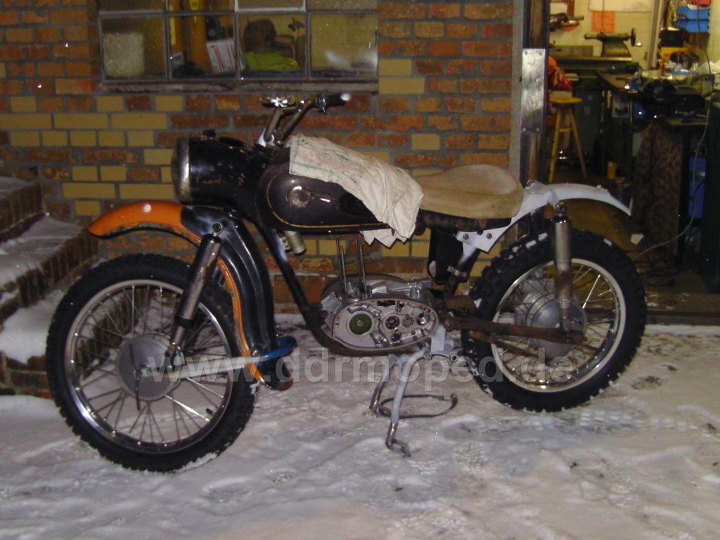

So hier mal meine neuesten Fortschritte.

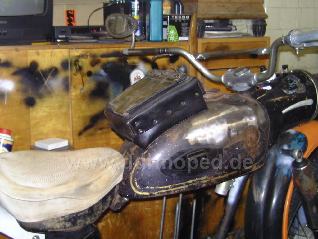

BO-Racer
Geschrieben am: 30.12.2010, 12:22
Beiträge: 35
Mitgliedsnummer.: 4051
Mitglied seit: 07.12.2010
und noch eins.Ist aber nur eine geborgte Tasche zum Anprobieren.
Aber der Rost am Rahmen und Schwinge und Tank machst du noch wech oder unsure.gif

BO-Racer
Geschrieben am: 30.12.2010, 14:15
Beiträge: 35
Ne wird ja noch komplett mit salzlauge eingesprüht wegen der Patina tongue.gif
Ne ne,will erst alles zusammbaun und gucken wie alles passt und anpassen.dann kommt alles zum strahlen, lackieren, verzinken usw.

BO-Racer
Geschrieben am: 31.12.2010, 12:01
Beiträge: 35
Also was den Motor angeht, kommt ein ES/1 Zylinder drauf der momentan zur Bearbeitung ist.Aber auch 5 Gang...mehr will ich nicht unbedingt verraten cool.gif
Und Vergaser und so kann man ja was moderneres machen sieht man ja eh nicht.
Aber ich denke das es schon allein durch die 5 Gänge um einiges besser fährt wie mit einem 4 Gang Getriebe.Und das mit den 2 Kerzen ist in Arbeit.

BO-Racer
Geschrieben am: 02.01.2011, 20:36
Beiträge: 35
Also wie sie genutzt wird weiß ich auch noch nicht.Würd ja gern mal beim Classic Enduro in Zschopau mitfahren.
Da ich auch schon seit einigen Jahren im Wettbewerb im Gelände unterwegs bin ist dieser Oldtimer genau das richtige, finde ich.
Die vordere Schwinge ist nach original Maßen verlängert und verstärkt.
Achso ja und ich bin persönlich ein Freund von Zweirrädern mit Patina.Aber bei dem Projekt wird es sich wohl mit der Patina in Grenzen halten.
