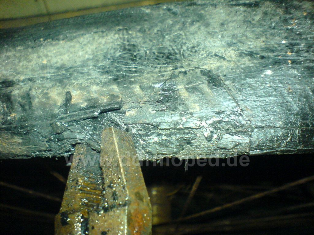

Und nun machen wir in Sachen Restauration weiter.
Ich hab versucht den Reifen von der Felge zu bekommen, aber der ist hart wie Fieberglas blink.gif und sebst mit Zange und viel Gewalt lässt er sich nur in Stückchen von der Felge brechen.
Ich hab noch nie gesehen das Gummi dermaßen hart wird, ich hab öfters 50jährige Reifen gehabt die weicher waren.

nen gebrauchten 26x2.00 hätte ich noch da...bisschen rissig und so aber noch weich... biggrin.gif
