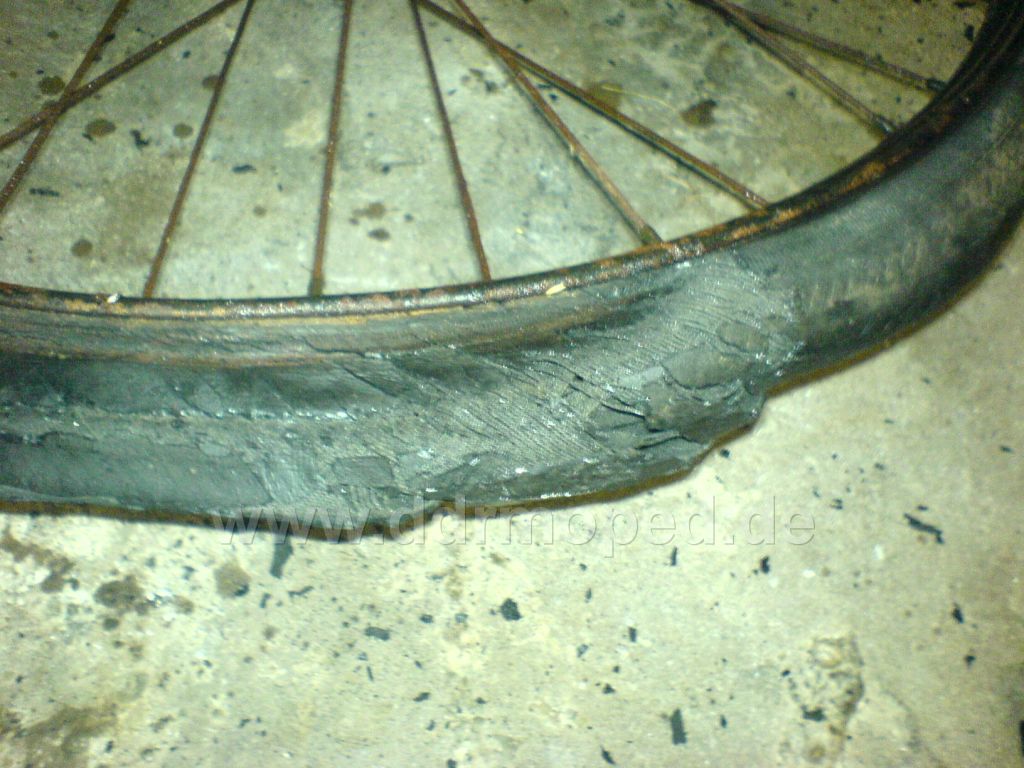

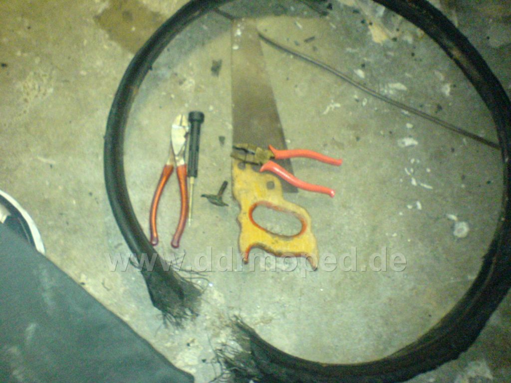

Eine Stunde hab ich dran rumgewirkt aber keine Chance...der reifen hat ein verleimtes Stoffgewebe ohne Draht.
Geschrieben am: 11.12.2010, 20:52
Ich hab ihn dann zersägt und mit Mühe von der Felge gebogen.

Schneide ein Stück raus so daß Du von innen ran kommst und dann mit nem kleinen Scharfen Meissel und nem Hämmerchen von der Felge holen. Hab ich auch mal so gemacht bei nem Rad. Da waren dieReifen auf die Felge aufgeklebt.
Danach mit Schleifpapier nacharbeiten und der neue kann drauf.
Aber hast ihn ja nun runter wie ich sehe...

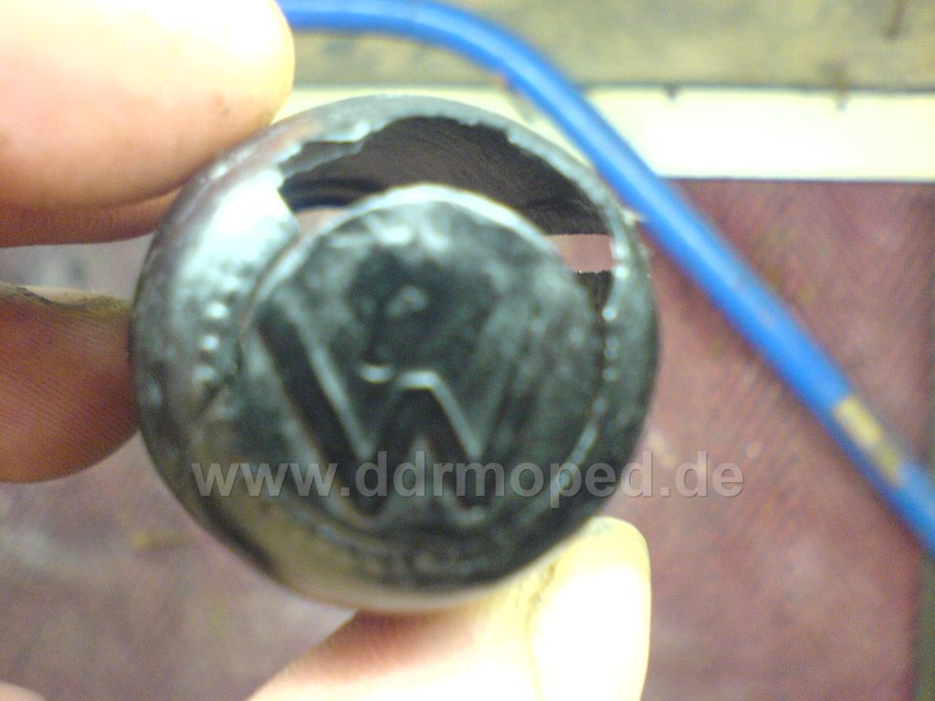

Dann hab ich den Griff betrachtet, bzw. die Hülle und gesehen das da ein Wolf mit einem W drauf ist, oder ist es ein Hund?

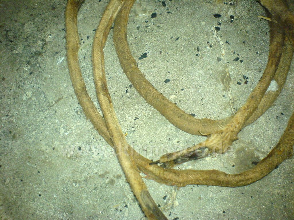

Ist jetzt ein bisschen durcheinander...
Im Reifen war dieser mit Stoff ummantelte Gummischlauch.
