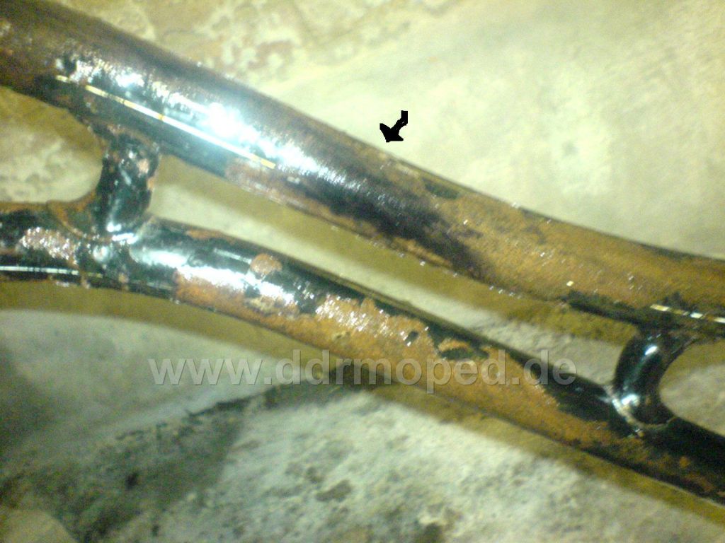

So, ich mache mal weiter.
Im Moment behandle ich den Rahmen mit meinen zaubermittelchen und bin gespannt wie das Endergebnis sein wird.
Geschrieben am: 14.12.2010, 18:42
Ich denke mal wenn er fertig ist wird es so aussehen als wäre alles im super Lack und nur die Linierung hat sich im Laufe der Zeit abgerieben.
Man sieht das das Tannin schnell wirkt und eine dunkelung einsetzt, wo der Pfeil ist.
Geschrieben am: 14.12.2010, 18:45
Auch hinten gibt es noch viel Rost und ich bin gespannt ob ich auch hier den alten Glanz wieder zurückholen werde.
MAik

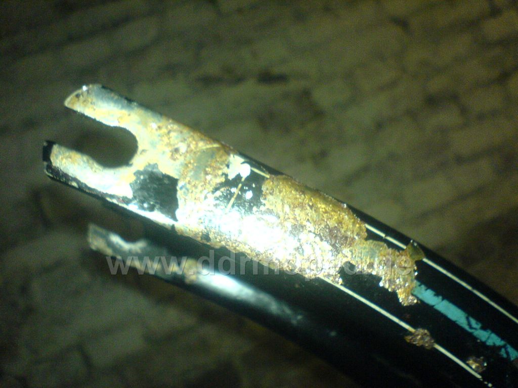

Und das Rad hatte vernickelte _uhm.gif Gabelenden wie man sehr gut sehen kann.
Komisch ist dieser goldene Glanz darunter, dann kommt erst das Eisen.
Aber von der Linierung ist es die dazugehörige Gabel, scheint aber ein alter Lagerbestand gewesen zu sein, der nur überlackiert wurde.
Maik

Wer weiß von welchem Zulieferer die Gabel war...ist vielleicht älter als das ganze Rad.

Die Gabeln wurden ja im Allgemeinen vollverchromt, wenn oben keine lösbare Chromkappe draufkam.
Das "goldene" könnte Messinglot oder "Grundierung" für die weitere galvanische Beschichtung sein; wobei ich da eigentlich vorrangig Kupfer kenne.
Wenn der Gabelkopf verchromt, die Gabelenden aber vernickelt sind, könnte es daran liegen, dass der Chrom vor der Lackierung abgeschliffen wurde, um eine bessere Haftung zu erreichen.
Geschrieben am: 14.12.2010, 19:38
Aha, das wusste ich nicht, eine Gabelhaube ist drauf.
