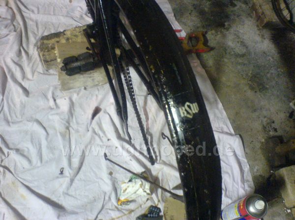

Ich stell nochmal ein Vorherbild ein, man beachte die vielen Rostfraßstellen, teilweise krustig dick.
Geschrieben am: 15.12.2010, 15:25

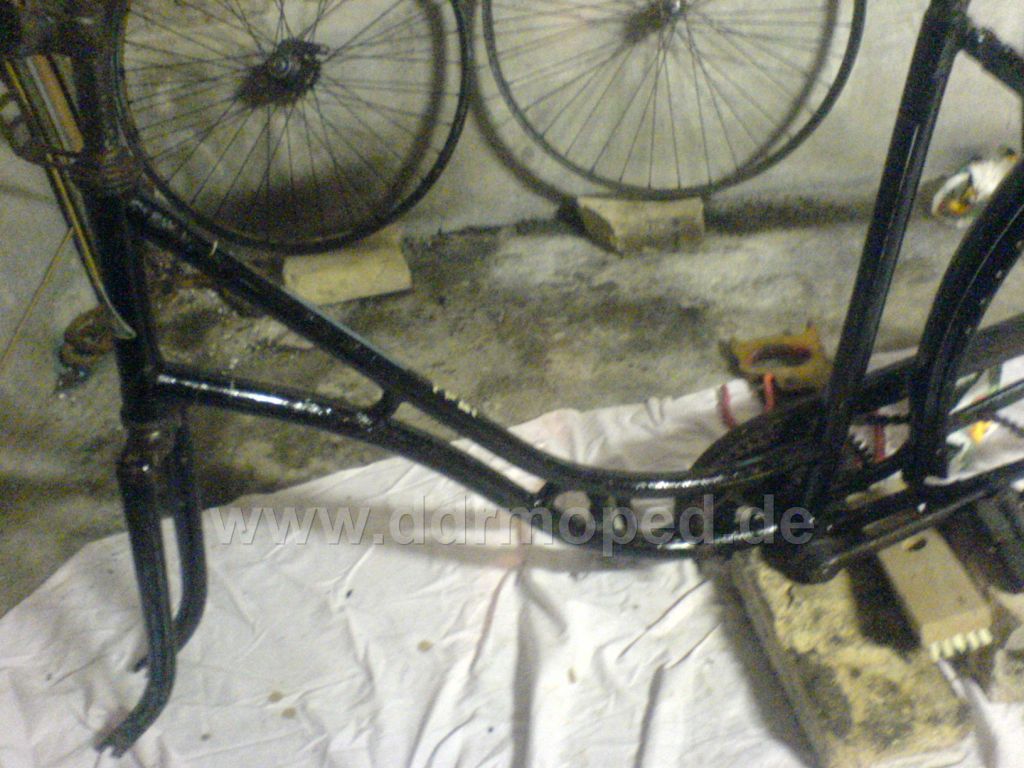

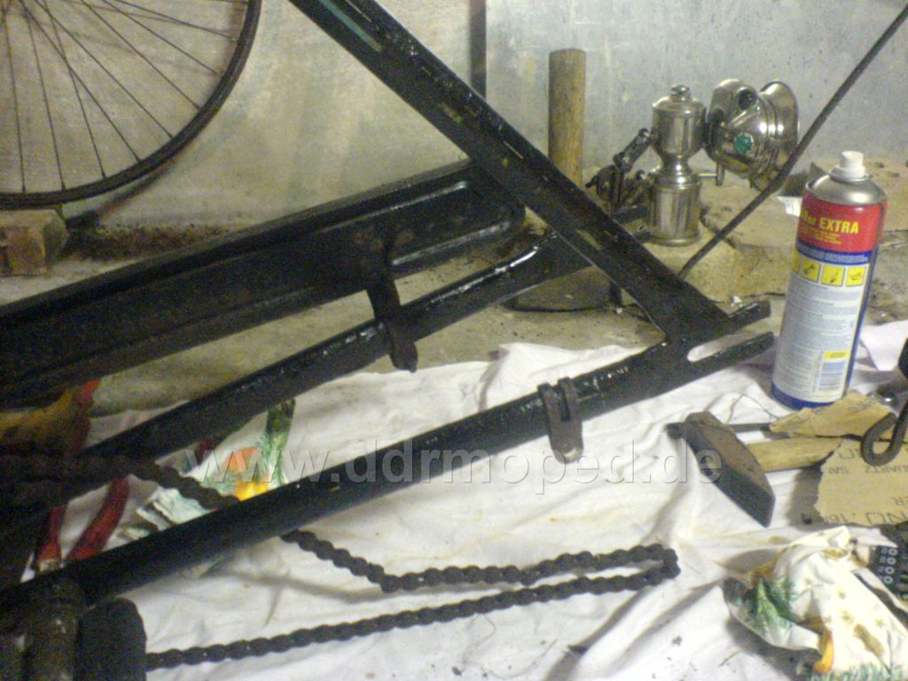

Und nun nach 12 Stunden, 48 lass ich es drauf. Wenn nun das klebrige übrige, des seine Arbeit verrichteten Rostumwandlers, weggeputzt und der Rahmen poliert wird dann verschwindet auch dieses gelbstichige in den Linien. Ich denke mal wenn man jetzt schon den Glanz betrachtet kann man sich vorstellen wie es in 2 Tagen aussieht.
Geschrieben am: 15.12.2010, 15:28

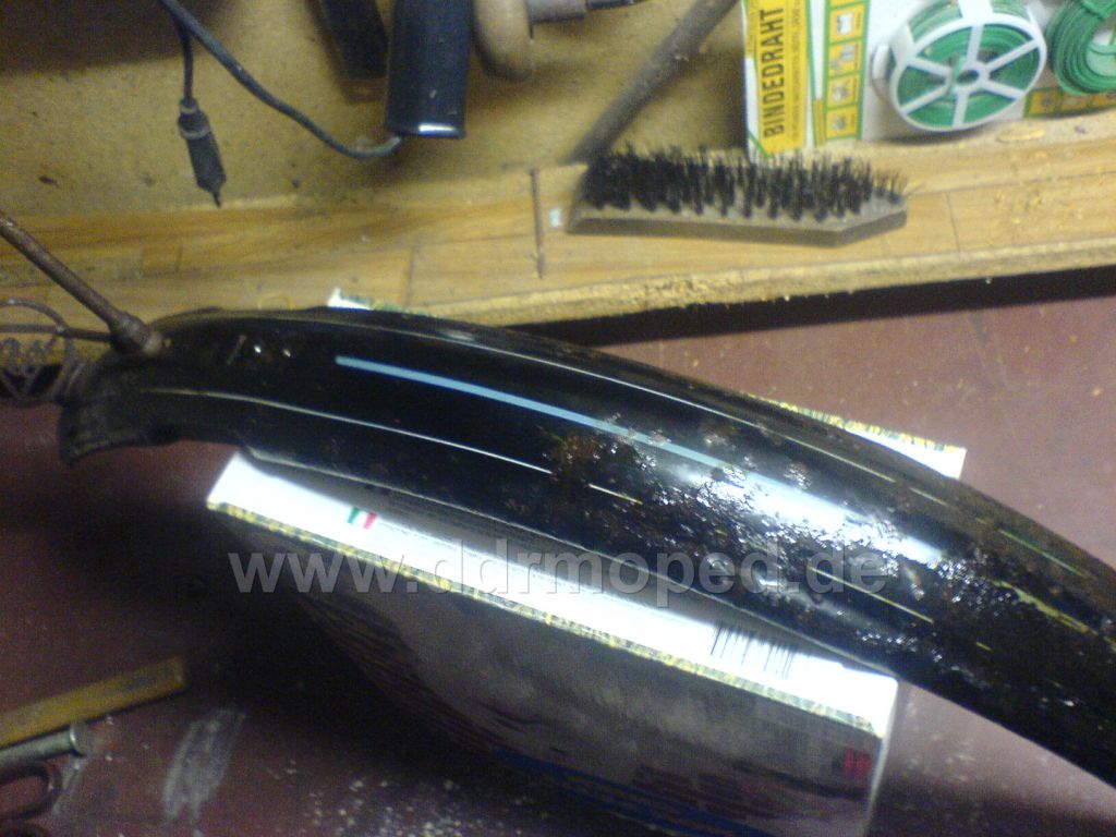

Wenn ich an das letzte Bild vom Hinteren Rahmen denke...wo ist nur der Rost hin _uhm.gif , ein parr Stellen lass ich aber etwas Rost kann bleiben wird ja eh konserviert.
Geschrieben am: 15.12.2010, 15:31
Das hintere Schutzblech war ne Katastrophe, aber nun sieht man die Linien wieder durchkommen blink.gif wartet mal bis zum reinigen und polieren wink.gif
Geschrieben am: 15.12.2010, 15:34
Vorderes Blech sa auch so aus, vorn is schon poliert und gereinigt hinten kommt noch.
