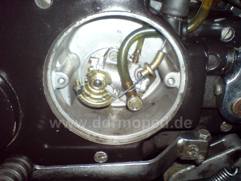

Man kann an der Pumpe Tatsächlich was einstellen.
Da sind zwei Strichmarkierungen drauf.
Eine Auf dem Gehäuse und eine an der Pumpe.
Die zwei müssen in Leerlaufstellung übereinander stehen,
dann ist das Gemisch auf 1:50 eingestellt.
