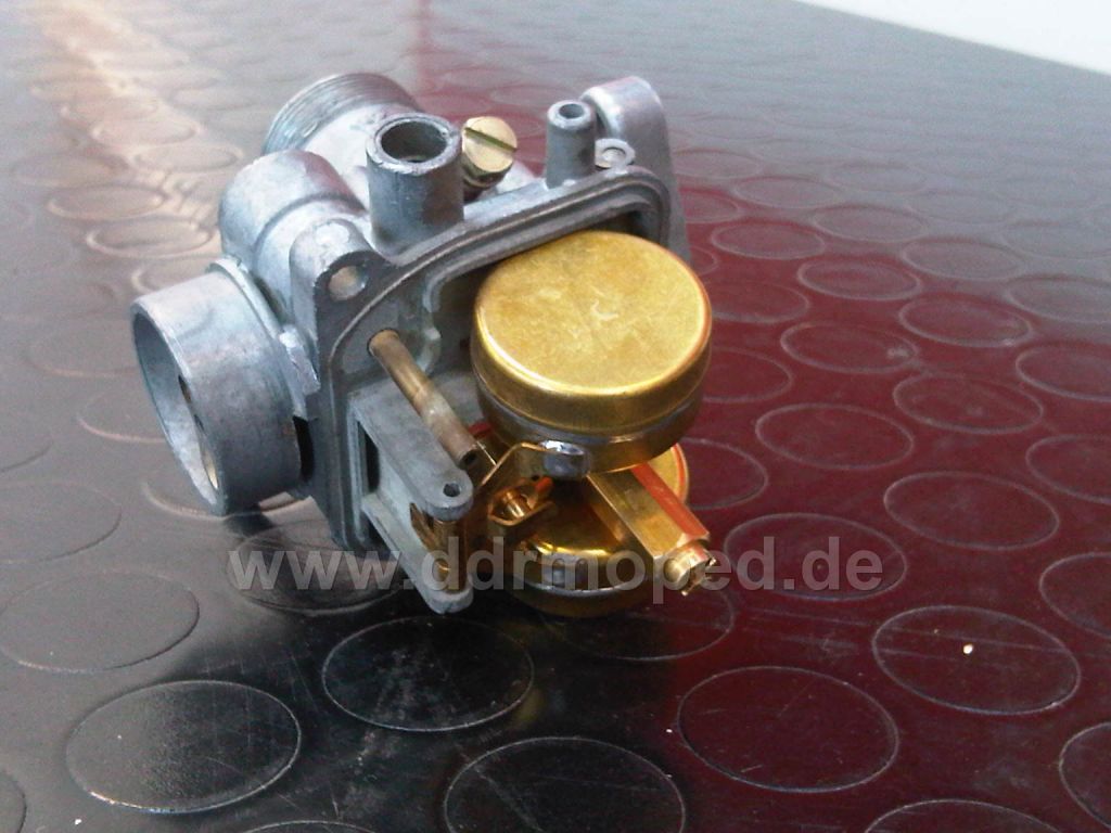

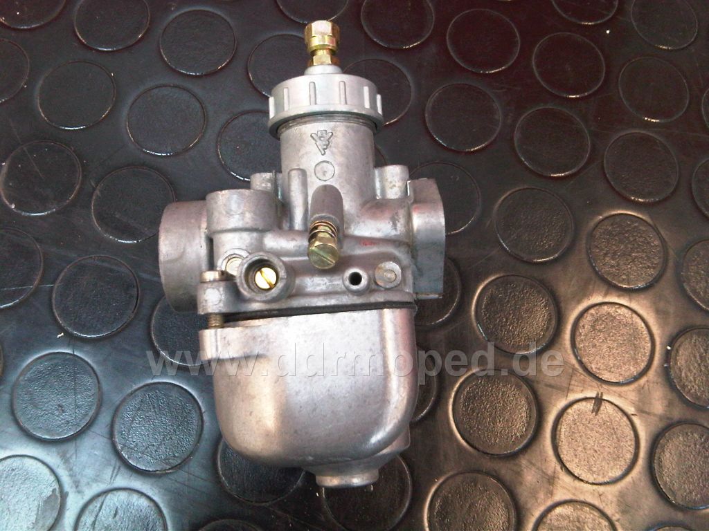

Alle Teile neu

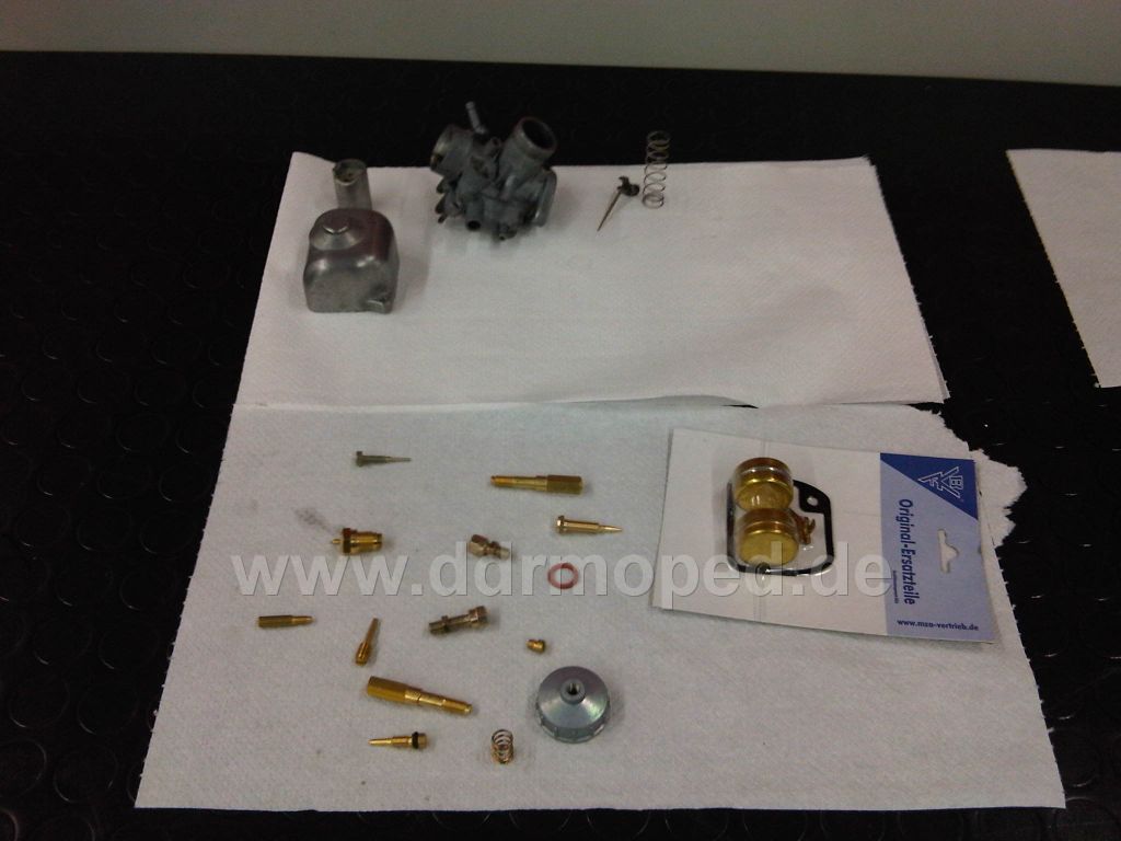

Neu gemacht die zweite

Fertig eingestellt und bereit zum Einbau

Fertig eingestellt ist der noch lange Net...
Schwimmer einbauen und gut ist net..
Einstellung erfolgt während der ersten Fahrten wenn sie wirklich Top laufen soll. Es glauben leider immer nur die wenigstens das die Leistung eines Mopeds mit einer 1a eingestellten und gewarten Zündung und einem Vergaser funktioniert.
Der Vergaser ist verdammt wichtig! Du kannst damit deine Charakteristik des Motors total versauen...

Der Vergaser ist komplett neu bedüst und der Schwimmer ist Grundeingestellt.
Glaube mir. Ich bin gelernter KFZ Mechaniker und habe vorher einige Autos aufgebaut und habe auch ein klein wenig Ahnung von Vergaseranlagen.
Das soll jetzt nicht hochgestochen klingen, aber ich geh nicht ganz ohne Hintergrundwissen an die Sache ran.

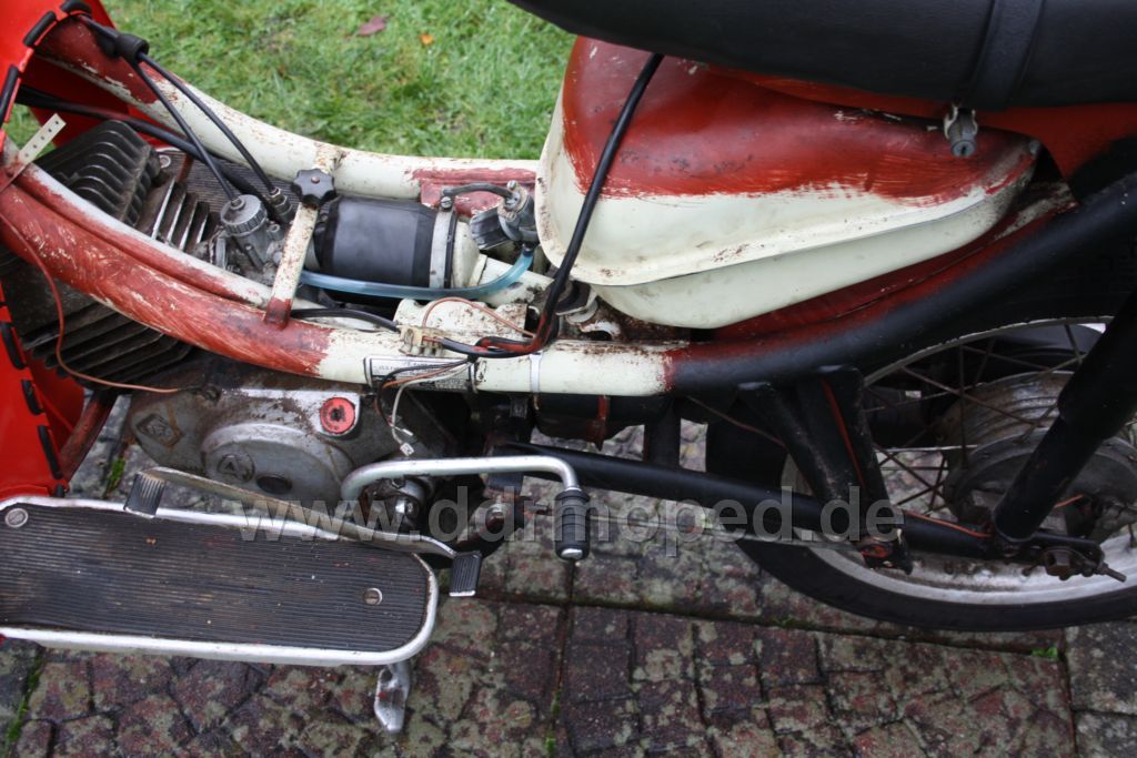

Hier hast Du mal ein Bild vom Originalzustand.
Die Schwalbe war eigentlich Billiardgrün. Ist aber in Kirschrot umlackiert worden. Keine Ahnung warum.
Der Ständer ist bewusst drangeblieben, damit ich die im zerlegten Zustand schöner stellen kann. Er war total angefressen, so dass ich ihn nicht wieder verbauen wollte.

nachdem du uns jetzt das Foto von dem Rahmenunterbau gezeigt und die neuen Infos gegeben hast, ist auch verständlich, warum du alles neu machst. wink.gif thumbsup.gif
Der Unterbau sah ja fürchterlich aus! Hättest du die Fotos vom verbastelten Zustand mal eher gezeigt, dann hätten sich einige Anliegen von allein erledigt. rolleyes.gif
Und wenn der Ständer schon so schlecht ist, dass du ihn sowieso tauschen musst, dann kannst du den zwar zur Montag dran lassen, aber zum Sandrahlen und nachfolgendem Lackieren hätte er trotzdem abgebaut gehört, denn wo der Ständer ist, kommst du ja beim Strahlen nicht überall hin und der Rahmen wird nicht komplett rostfrei.

Ich musste gerade über deine Vergasergeschichte lachen...
Du scheints aber ein echter Expert zu sein, so würd mein opa sagen.
Wenn du echt so viel Ahnung hättest hättest du vielleicht mal die Nachbaudüsen etc. mal nachgemessen denn selbst die stimmen nicht. So kann man nicht von einem neuen perfekt eingestellten Vergaser sprechen...
Auch der Schwimmer muss eingesteltt werden. Eine einfache einstellung mit Messchieber geht zwar, ist aber noch lange nicht optimal...
Vorallem da die Masse der Nachbauschwimmer höher ist...
Also lass dir auch was sagen und viel Spass weiterhin beim Neuaufbau.
Hannes
MfG Hannes aus Meck-Pomm
Geschrieben am: 12.12.2010, 14:57
Es kommt darauf an, von welchem Lieferanten/Hersteller die Düsen sind . Schwimmernadelventile gibt es mittlerweile auch 2 Ausführungen mit verschiedenen Abmessungen . Die von MZA entsprechen eher dem Original . wink.gif
