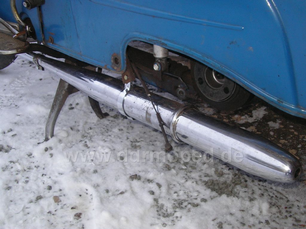

Hallo Freunde. Ich hab mich mal intensiv um den Auspuff gekümmert. Ich hab ihn ausgebrant weil er total versottet war und von außen war es glücklicherweiße leicht eingebranter Dreck und ich finde das ich ihn wieder gut hinbekommen habe und ich habe ihr einen neuen Krümmer gegönnt weil der alte zerfressen war. Dann habe ich mich um die hinteren Federbeine gekümmert weil die nicht mehr richtig ausgefedert haben weil sie auf halben weg festgehangen haben aber auch die hab ich wieder hinbekommen und es sind die orginalen mit Aluhülsen unten und grauen Plastehülsen oben. Desweiteren hab ich mich um das Rücklichtgekümmert was nun auch wieder funktioniert.
Nun ein Foto von den Auspuff im gereinigten Zustand.

seg02
Geschrieben am: 17.12.2010, 12:04
Beiträge: 2011
Mitgliedsnummer.: 1724
Mitglied seit: 09.12.2008
thumbsup.gif Mario _clap_1.gif ,
es wird mit dem Flügeltier!!!
Schöne Arbeit!!!
