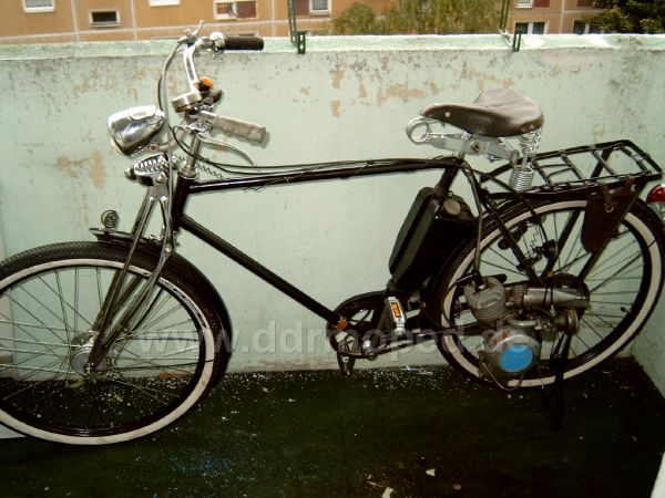

bei nur nem Dankdeckel hast du Recht....Wir sammeln immer und teilen Versand und Porto.....zum Tank, wird schon passen bei 26Zoll ist ja schon viel Platz...bei 28 Zoll mit 26Zoll Rädern -sieht zwar komisch aus- aber der Tank sollte passen.

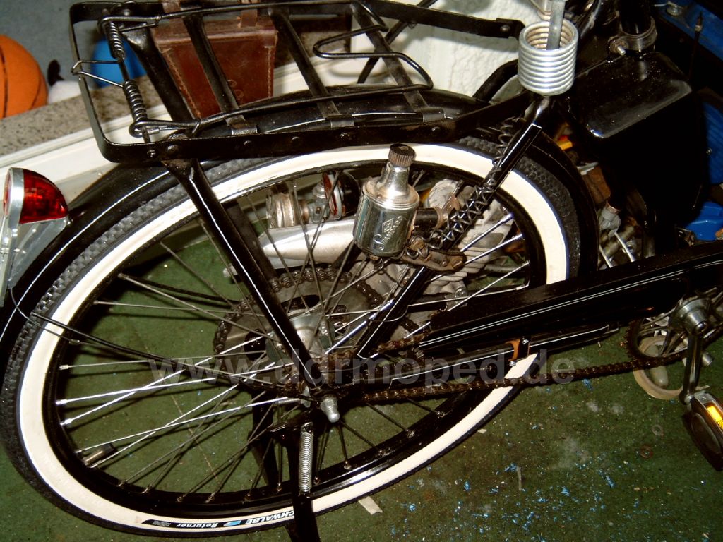

Was hast du dort für Reifen drauf? Habe ein 28er Diamant und würde vor dem MAW-Anbau evtl. auch die Räder wechseln.

das "Verhältnis" passt irgendwie nicht so richtig...
Dein Hühnerschreck...wenn auch weit weg von original...ist auf jeden Fall

Da mußt Du den jetzt erstmal sehen mit den Holzschützern und ohne Gepäckträger.

QUOTE (boerdy61 @ 15.12.2010, 12:08)
Thorsten
Da mußt Du beim Umbau aber aufpassen,da nicht alles auf anhieb passt.
Gabel muß 26" sein, Schutzbleche 26" mit 28" Streben, Kette muß verlängert werden, eine normale 28er Kette reicht nicht, zwei Abstandswinkel für das hintere Schutzblech müssen auch sein und Hinterbauständer kann man in 26" nehmen, muß den jedoch umbauen an der Seite wegen dem Wiederlager des Motors. Das müsste es gewesen sein im groben...achso die Löcher in den Schutzblechen mußt Du neu machen und hinten brauchst Du eine lange Achse damit der Gepäckträger,der Ständer und die Schutzblechstreben verschraubt werden können.. thumbsup.gif
