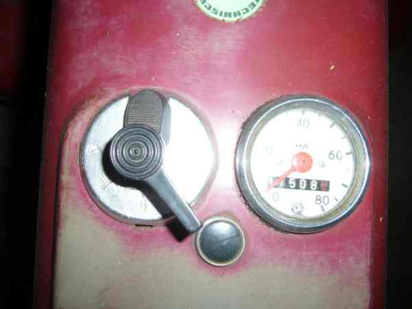

Und noch eine Frage: Hatte der Star (als er noch das Tachometer mit dem gewölbten Glas hatte) die Anzeige bis 60 oder 80 km/h?

Ostbiker
Geschrieben am: 11.02.2007, 14:20
Beiträge: 6825
Mitgliedsnummer.: 75
Mitglied seit: 08.06.2005
80 mit Roter oder hellgrauer Rautennadel.
MfG. Christian M.
Concorde
Geschrieben am: 11.02.2007, 22:03
Beiträge: 2518
Mitgliedsnummer.: 323
Mitglied seit: 14.09.2006
unsure.gif 80 mit Roter oder hellgrauer Rautennadel. ???
Das kenne ich nicht mit hellgrauer Rautennadel!
Sofort mit einem Beweisfoto untermauern!
MfG Thomas.
Ostbiker
Geschrieben am: 11.02.2007, 22:13
Beiträge: 6825
80 mit roter Rautennadel haste doch selber und das selbe teil mit der hellen Nadel siehe alle Tachometer(der vom SR bis 60) gibts auch noch als 80er.
MfG. Christian M.
Concorde
Geschrieben am: 11.02.2007, 22:51
Beiträge: 2518
Ich habe viele Tachos gesehen aber noch keinen mit hellgrauer Rautennadel!
Bisher habe ich nur die rote und schwarze Spitznadel von den alten Tachos die roten Rautennadeln und die roten und weißen Mittelpunktnadeln der letzten Tachos gesehen und die roten und weißen Nadeln mit Mittelpunkt und durchgehendem Strich.
Ich habe auch noch keinen 60er und 80er gesehen(60/80 steht unter dem km Zählwerk!) mit roter Spitznadel. Immer nur rote Rautennadel.
Lasse mich gen eines Bessern belehren.
Man lernt ja nie aus.
MfG Thomas.

Geschrieben am: 12.02.2007, 10:13
Hallo Thomas,
Du meinst doch mit der "Spitzennadel" die auf dem Foto? Der Tacho ist so drin in meinem 71er Star.

Concorde
Geschrieben am: 12.02.2007, 10:58
Beiträge: 2518
die Bezugsquelle für Bowdenzüge mbz ist sehr empfehlenswert ich habe schon
sehr gute Erfahrungen damit gemacht.
@norbert: Du hast den orginalen 80er Tacho mit glatter Deckscheibe und Mittelpunktnadel ohne durchgehende Nadel verbaut. Das passt 1971.
In den Jahren 1964 bis 1974 wurden aber nacheinander mindestens 5 verschiedene Tachos allein beim Star verbaut! Unmöglich!
