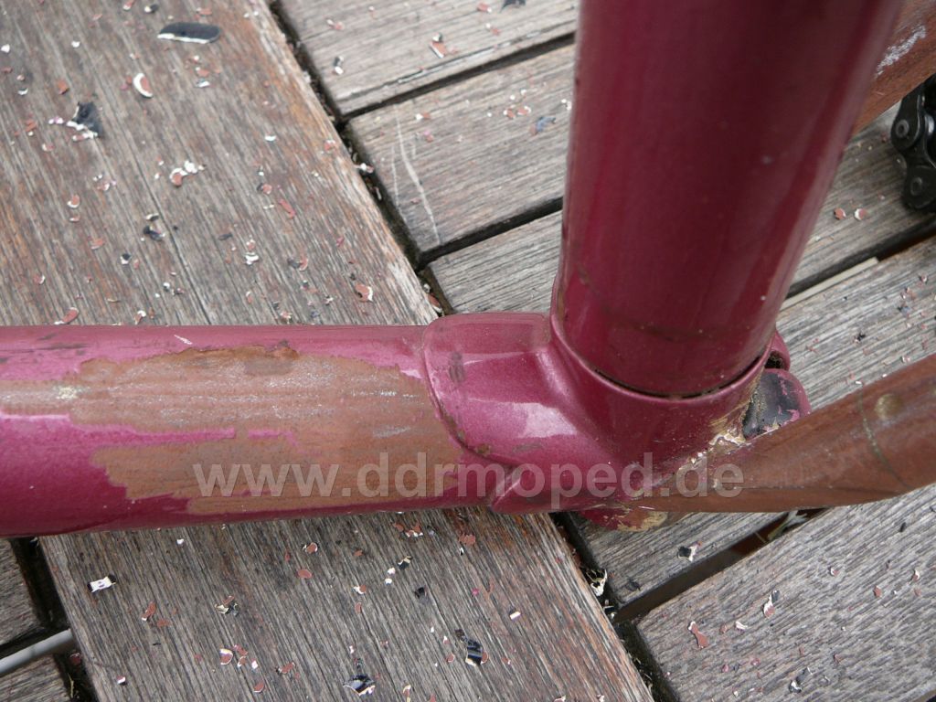

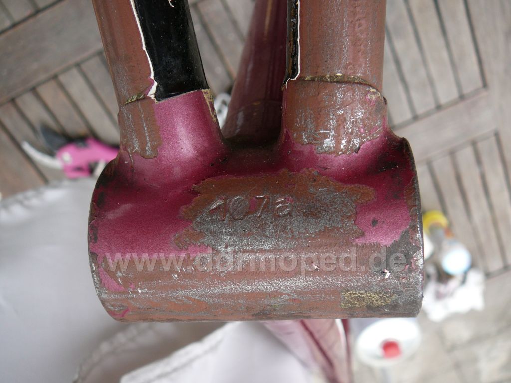

and the winner is ........ moos! Siehe Bild! Rahmen Diamant Rennrad 167a, Rahmennummer 388xxxx Änderungen am Rahmen: Vorderer Luftpumpenhalter ist auf der Unterseite des Oberrohr und die RBL-typischen Drahtringe für die Hinterradbremse auf dem Oberrohr. Der gesamte Lackaufbau ist grauslich und teilweise Rostunterwandert.

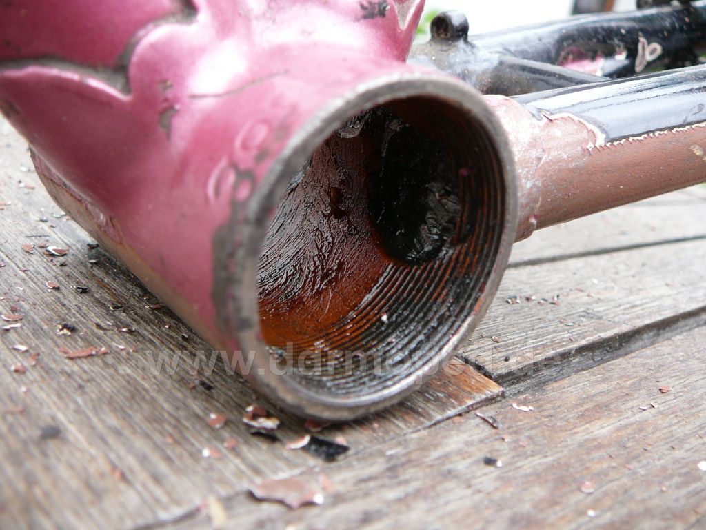

Hallo Johannes, ... mal eine Bild von der gegenüber liegenden Seite. Hier sieht man auch gut noch das Kontrollloch, an dem man die gleichmäßigige und tiefe Verteilung vom Lot kontrollieren mußte. So in der Art einer Innenmuffe (die Hinterbaustrebe ist sozusagen augfesteckt und verlötet) ist das Ende ausgeführt, wie Du schon sagst. An der Schräge selbst ist weder Lot noch anderers erkennbar. Die Enden (... und natürlich nur die ...) scheinen massiv zu sein. Kenne eigentlich auch nur die "gefalteten" bzw. geschlossen geformten Hinterbaustrebenenden. Daher bin ich davon ausgegangen, dass dies hier typisch für das 167er ist.
