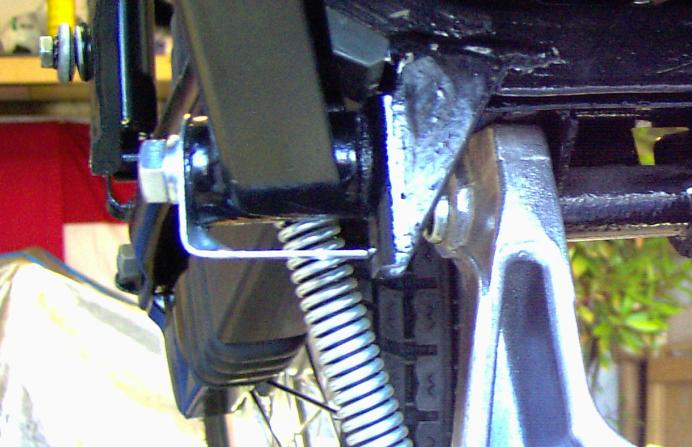

also hier mal die umrahmung des bremshebels hinten,
den habe ich auch mit essig total fein hinbekommen
abspülen, trocknen, ölen....
joker317
Geschrieben am: 18.02.2007, 16:24
Beiträge: 5880
Mitgliedsnummer.: 199
Mitglied seit: 20.01.2006
Der Seitendeckel von meinem 1er ist nämlich(wie man in der Werbebranche sagen würde) "stark verschmutzt" und das bekomme ich nicht mal mit einer (weichen) Dratbürste weg(ich würde sagen da hat mal irgendjemand Kaugummi rangeschmiert mad.gif ) Ich werde das Ding mal über Nacht einlegen.
MfG joker317
