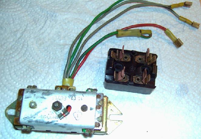

also WC-reiniger habe ich noch nicht probiert,
wohl gestern aber die "mischung" vom norbert, also essig in verbindung
mit alkohol, in diesem falle brennspiritus..... !!!! hervorragend.
die bilder meiner elektrischen dinge stelle ich heute nachmittag mal rein,
frappierende wirkungen und ergebnisse !
bis dann, sehr guter hinweis norbert !!!
kompliment!

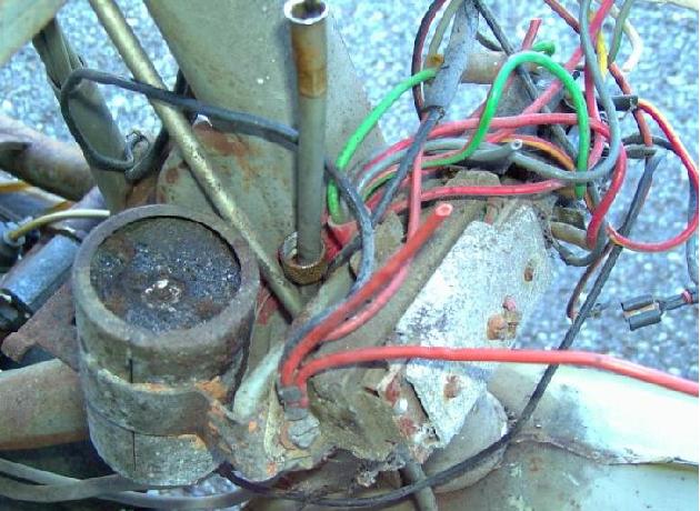

Hisi
  Geschrieben am: 16.03.2007, 13:59
Beiträge: 1521
Mitgliedsnummer.: 349
Mitglied seit: 18.10.2006
wie versprochen, hier das bild.....
hoffentlich dauert's beim toni nicht wieder sooo lange,
bis er was sieht.....
Hisi
  Geschrieben am: 16.03.2007, 14:02
Beiträge: 1521
so war's vorher.....

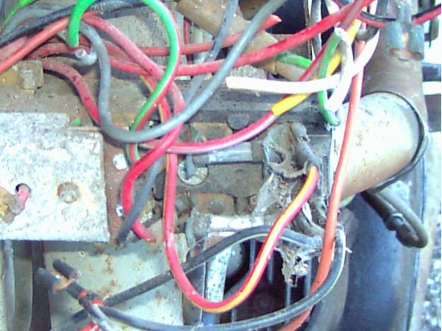

Hisi
  Geschrieben am: 16.03.2007, 14:05
Beiträge: 1521
mit spinnenwebe, -gelege....
bäx....

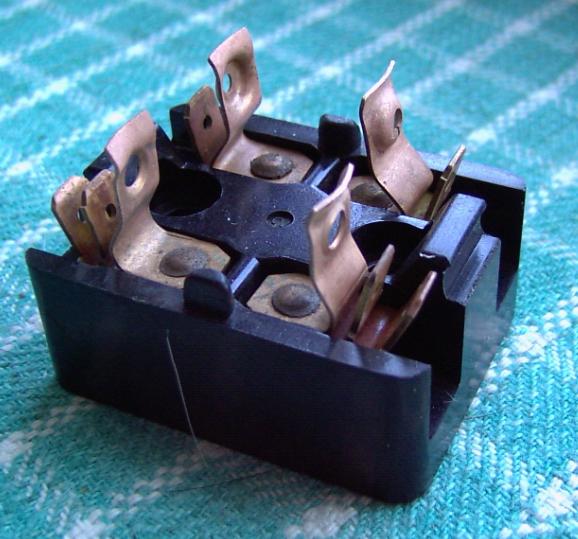

Hisi
  Geschrieben am: 16.03.2007, 14:08
Beiträge: 1521
ich freue mich selber am meisten über meine reinigungs-
wiederbelebungsversuche .... ergebnisse.....
by the way, dieser sicherungsblock wäre noch zu haben....!
