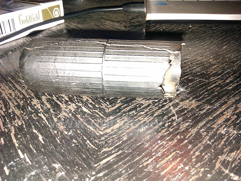

          Man kann schwarze Griffe durchaus so kleben und Fehlstellen ersetzen, daß es quasi nicht auffällt. Ich arbeite in diesem mit Sekundenkleber, einem Holzleim-Sägemehl-Gemisch und schwarzem Autolack. Damit kann man sehr schön modellieren und dann entsprechen einfärben. Man kann ja auch anderes, professionelles Füllmaterial aus dem Baumarkt nehmen (diese 2K-Knetmassen).
      | Flacheisenreiter |
        Beiträge: 1338
        Mitgliedsnummer.: 3659
        Mitglied seit: 23.07.2010

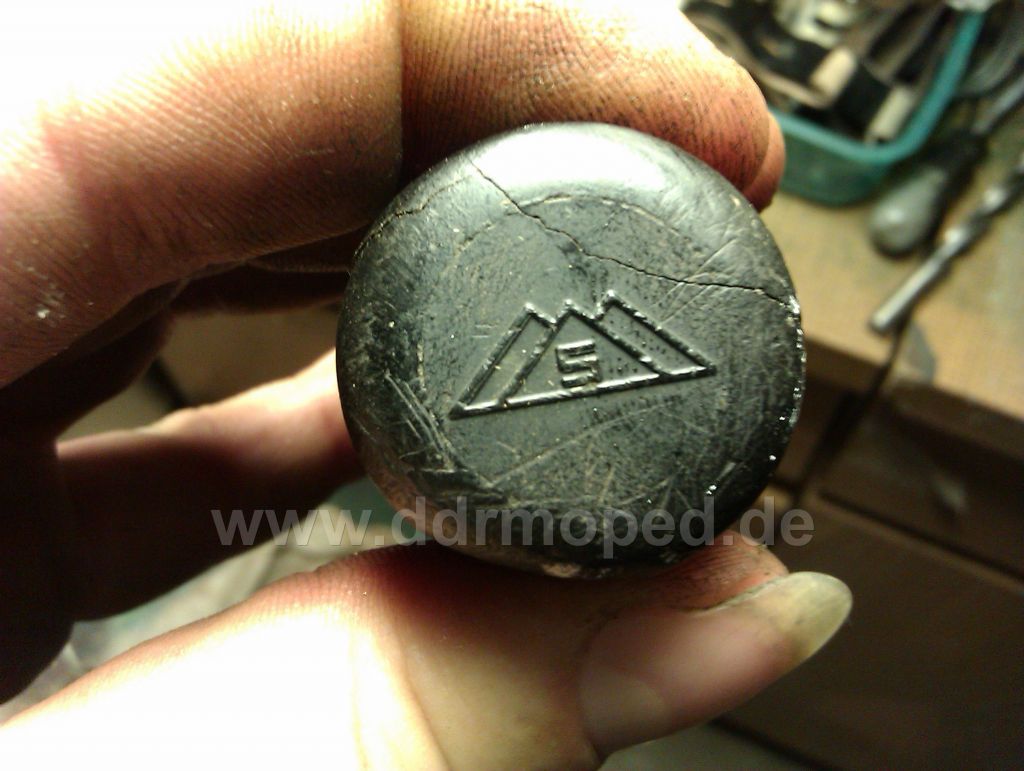

         Maik, scheinbar ist das ein dermaßen seltenes Teil, dass ichs mir an Deiner Stelle überlegen würde mit der Reparatur.  Ist wie ich finde nicht schlimm, wenn man die Instandsetzung beim nahen Hinschauen erkennt    , die Räder tragen doch sowieso ihre Patina. Alternativ schicke ich Dir gern nen zerbrochenen Kettenkasten, aus dem sich sicher genügend Bakelit zum "Auffüllen" feilen lässt    .

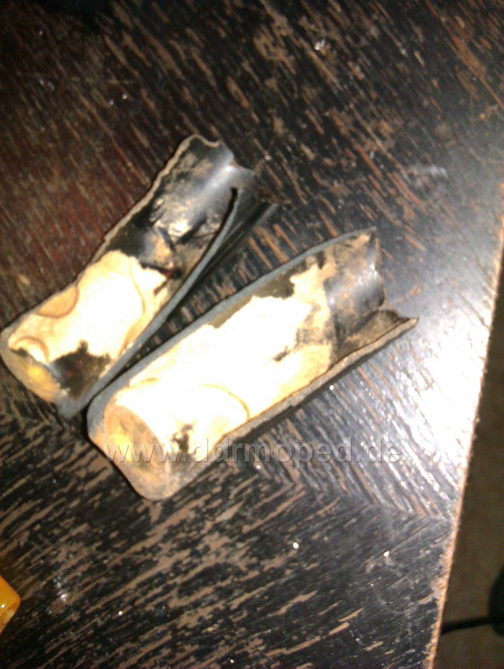

         Oh, wirklich unschön    ...  Da fiele mir noch ein, die Zacken zu entfernen und das Ende eines anderen defekten Griffes anzubringen, evtl. vorher den Innendurchmesser vergrößern und eine Art Hülse als Verstärkung einsetzen. Dürfte nicht viel aufwändiger sein, als die abgebrochenen Stücke am Griff mit Harz o.Ä. nachzumodellieren.
