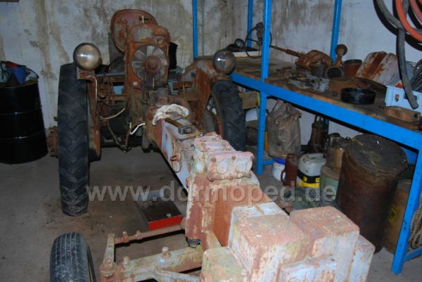

Geschrieben am: 29.12.2010, 17:27
Heute ging's weiter.
Luftfilter, Lenkstange, Vergaser, Gasgestänge und Zylinderkopf wurden demontiert.
Also:

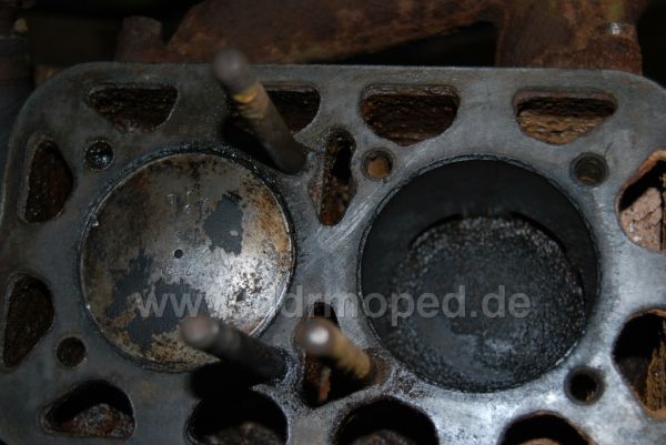

Geschrieben am: 29.12.2010, 17:32
Der Kolben in Zylinder 1 (rechts) ist locker, der linke in Zylinder 2 ist an den Kolbenringen festgegammelt.

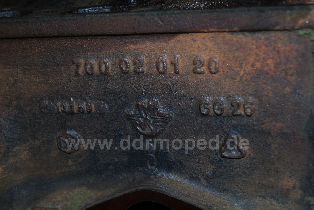

Frage an die Experten: Was bedeuten die Guss-Zeichen? Tim, kannst du da was drüber sagen?
