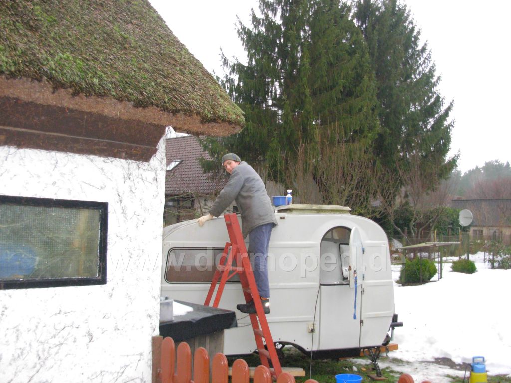

Da muss ich ran, auf dem Dach waren 1cm Moss und schmodder, ich habe für den Ganzen Wagen 1,5Liter Reiniger verbraucht. Dazu sollte man Wissen das das Zeug soagr Lack anlöst laugh.gif

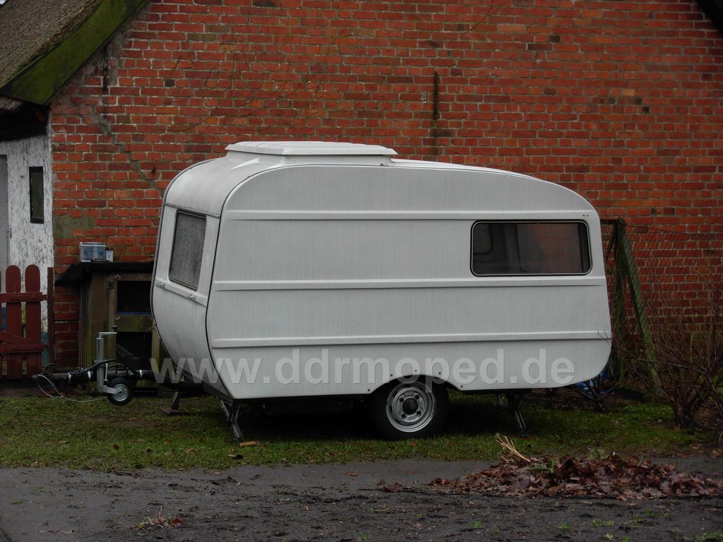

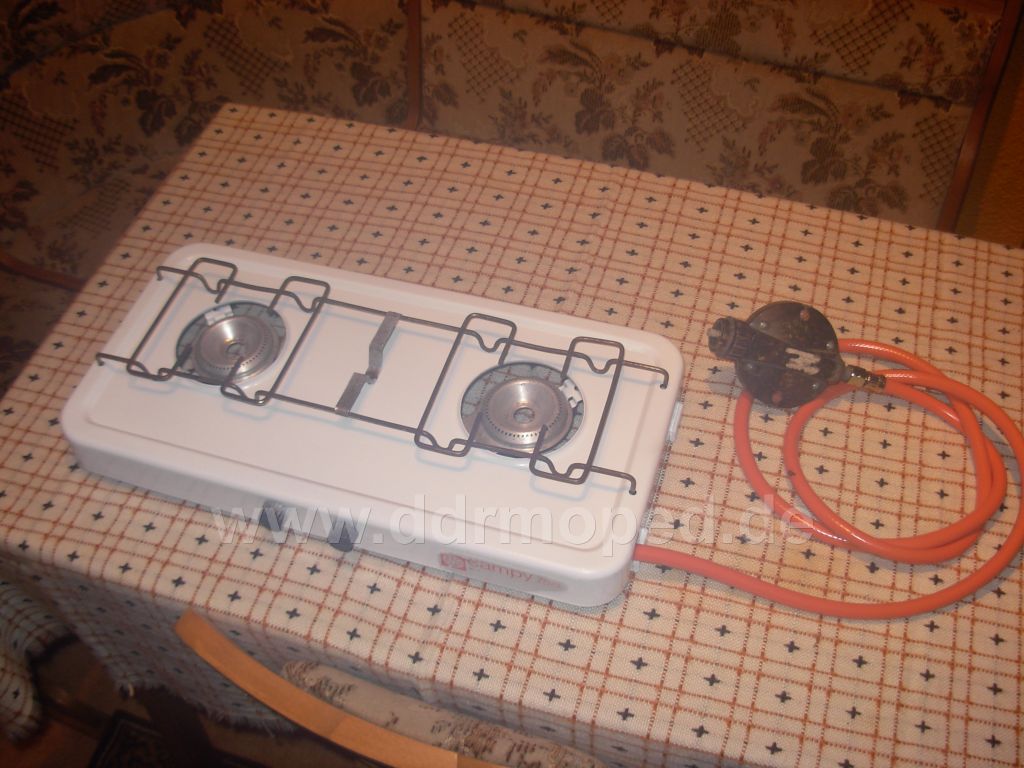

Dann hat mir noch einer nen alten vergammleten Kocher geschenkt, der fehlte ja. Also fix lackiert, neuer Schlauch und gut...

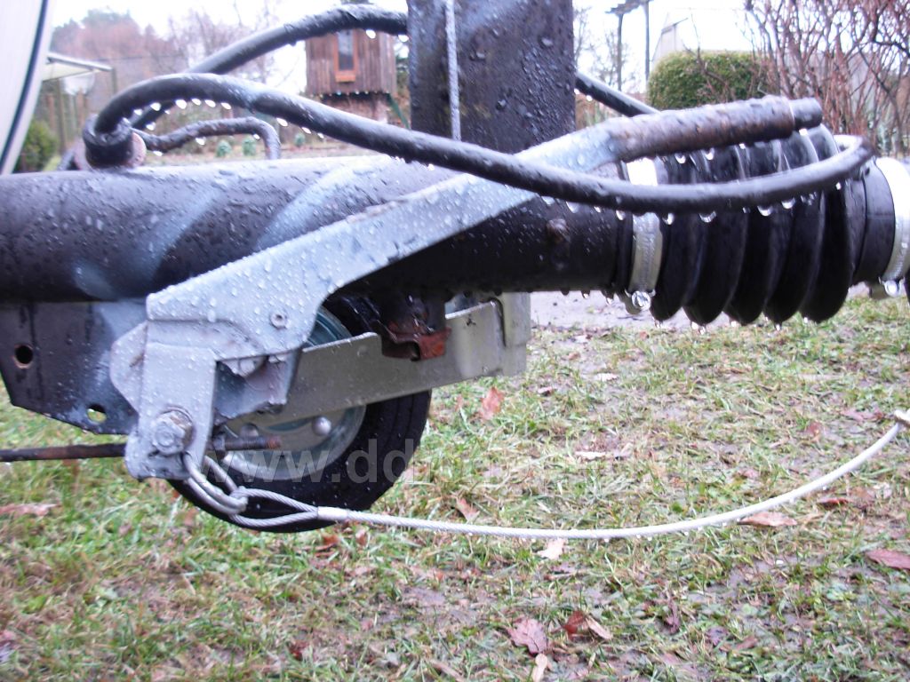

Die Handbremse fehlte ja, also hab ich eine vom Trabi genommen und die nach originalvorlage umgeändert.
Hinweis: Wird noch lackiert, ist noch in Arbeit! smile.gif
MfG Hannes aus Meck-Pomm

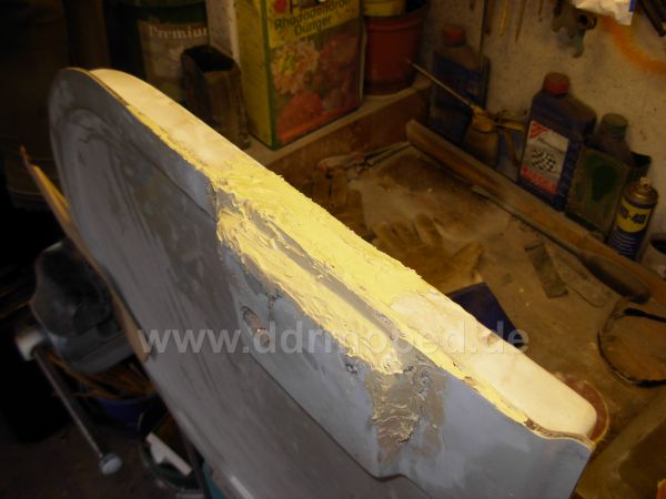

Dann hab ich die Tür (hab es das erste mal gemacht) mit Epoxidharz und Glasfasermatte geklebt, gespachtelt und geschliffen...
Das Ergebnis gibt es später, ist ganz gut geworden...

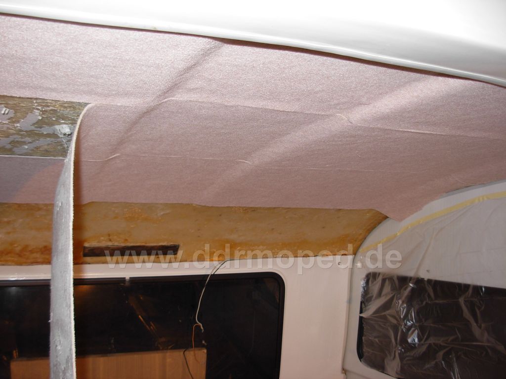

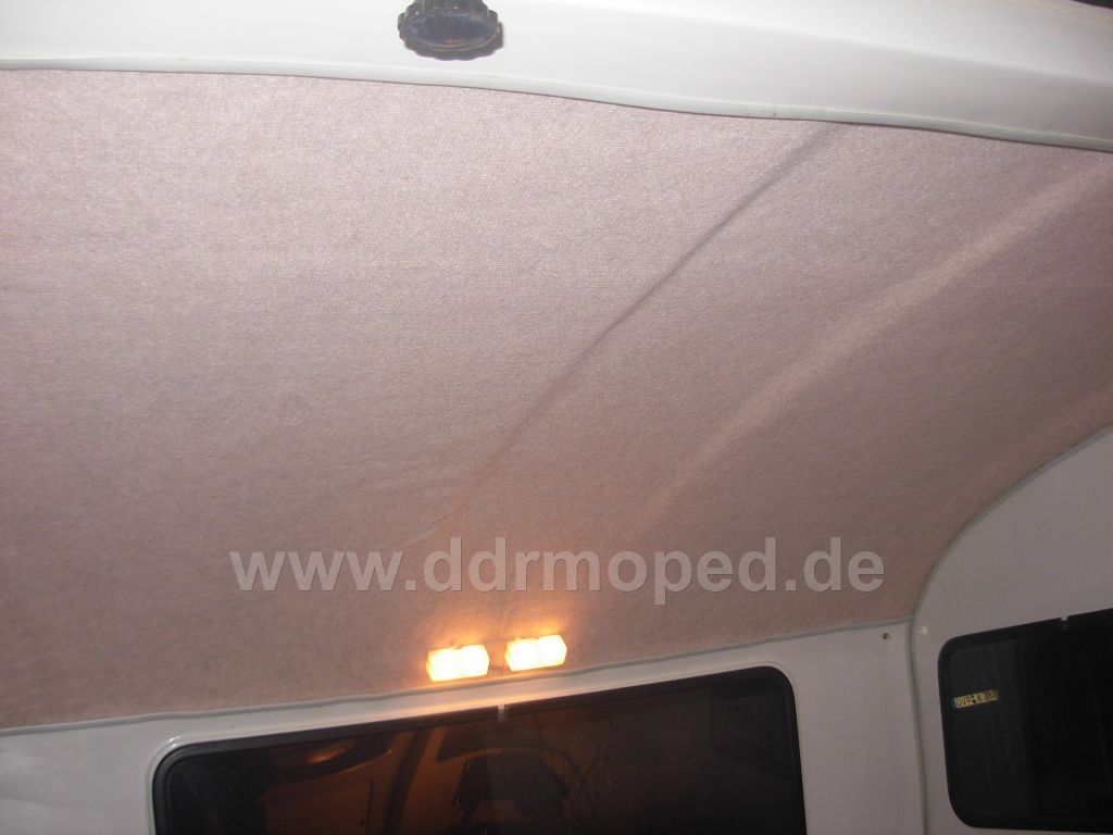

Dann wollte ich mir beweisen das ich Himmel verlegen kann, auch zum ersten mal, leider war das ein reinfall... 3h Arbeit Umsont und nochmal ab die rotze...
Peterle
Geschrieben am: 06.03.2011, 17:15
Beiträge: 2529
Mitgliedsnummer.: 1920
Mitglied seit: 22.02.2009
Also ab und beim zweiten mal hat es dann geklappt!
Alles 1Stück trotz Sicken etc...
Hatte danach erstmal eine Lösungsmittelvergiftung vom Kleber... unsure.gif ph34r.gif

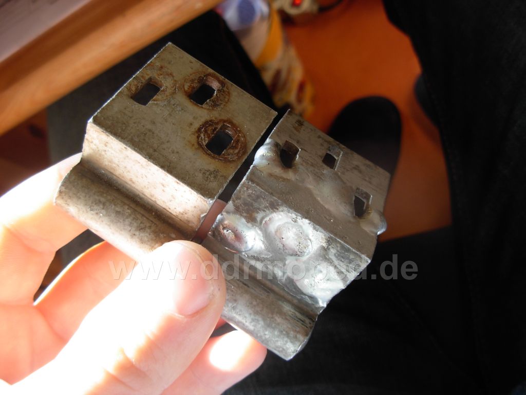

Dann wurde ALLES gereinigt, nun ist es steril, alle Fächer bekamen einlagen ähnlich dem Himmel und ich brachte dann das vermuchte Tütschanier noch zum kostenlosen Aluschweissen...

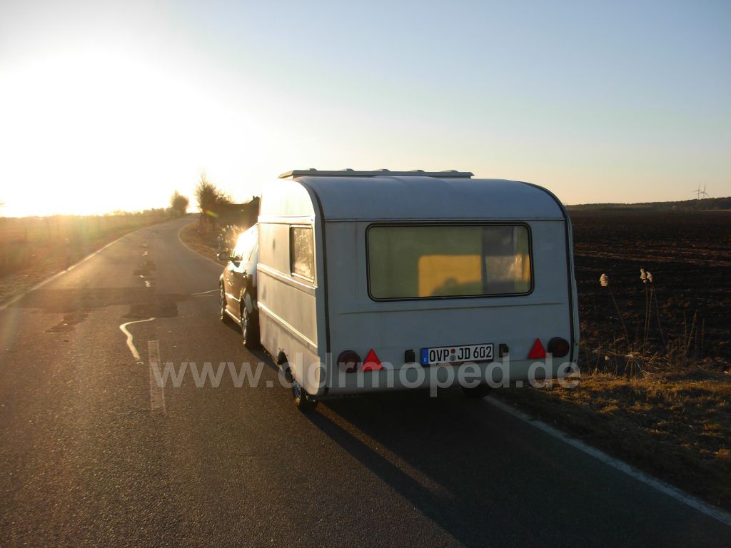

Dann ging es zur auf zur ersten test Tour, alles super, nur die reg. Bremse musste ich einmal Nachstellen.
Nu ist die Tür wieder zusammen und hat auch keine Löcher mehr, aber ich frage mich ob ich das weiss nicht doch zu hell genommen habe. Besser als vorher denke ich ist es, aber evtl. lackier ich sie noch mal in einem dunklerem Ton...
