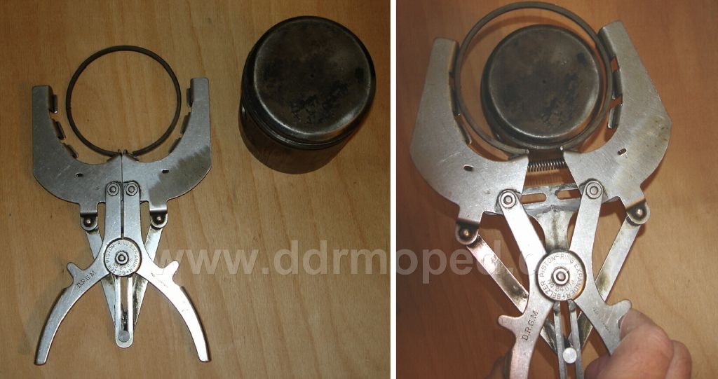

Wer übrigens solche Arbeiten öfters macht, dem empfiehlt sich eine Kolbenringzange zum Aufsetzen der Ringe auf den Kolben oder zum Abnehmen.
Geschrieben am: 27.12.2010, 15:03
An die Anschaffung so einer Kolbenringzange hatte ich auch schon mal gedacht.
Wo hast du deine her und was kostet so ne Zange?
Ich schieb die Kolbenringe bei einem gebrauchten Zylinder aber wegen der Abnutzung der Laufbuchse trotzdem lieber von unten rein. Oder macht das keinen Unterschied?
