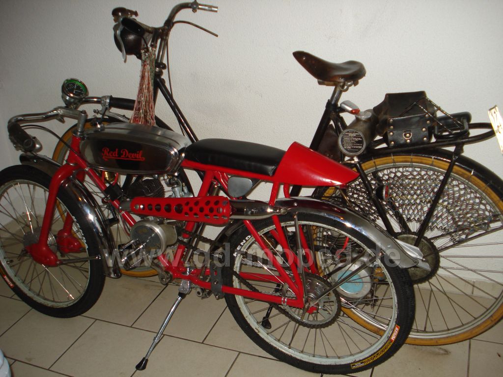

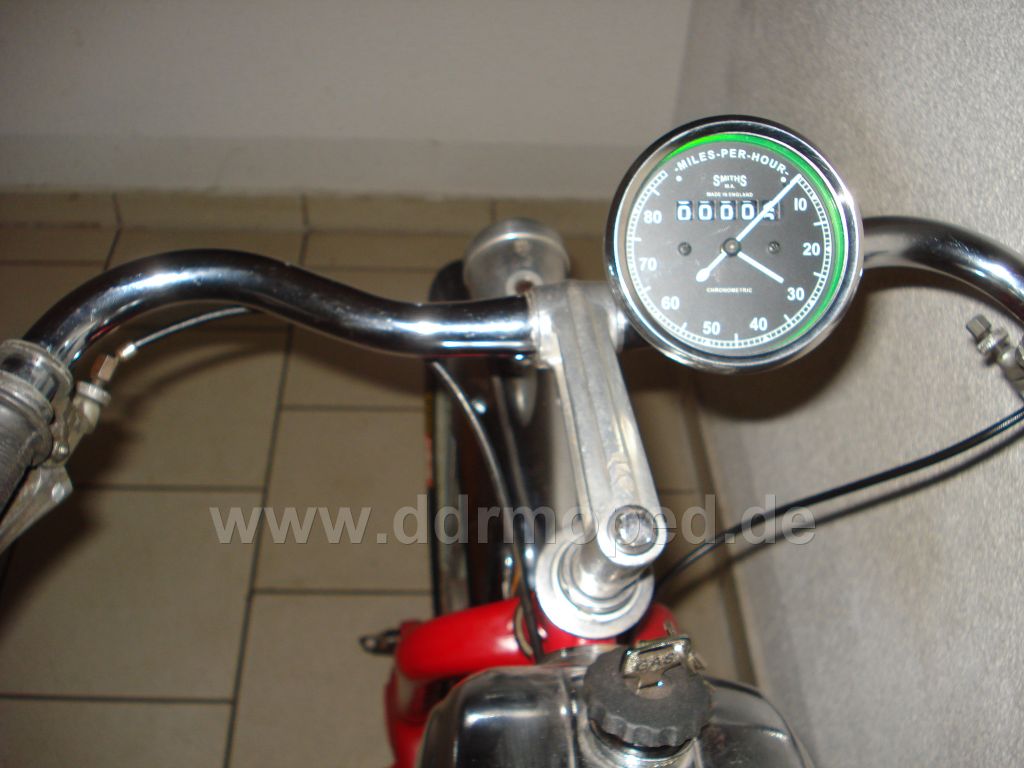

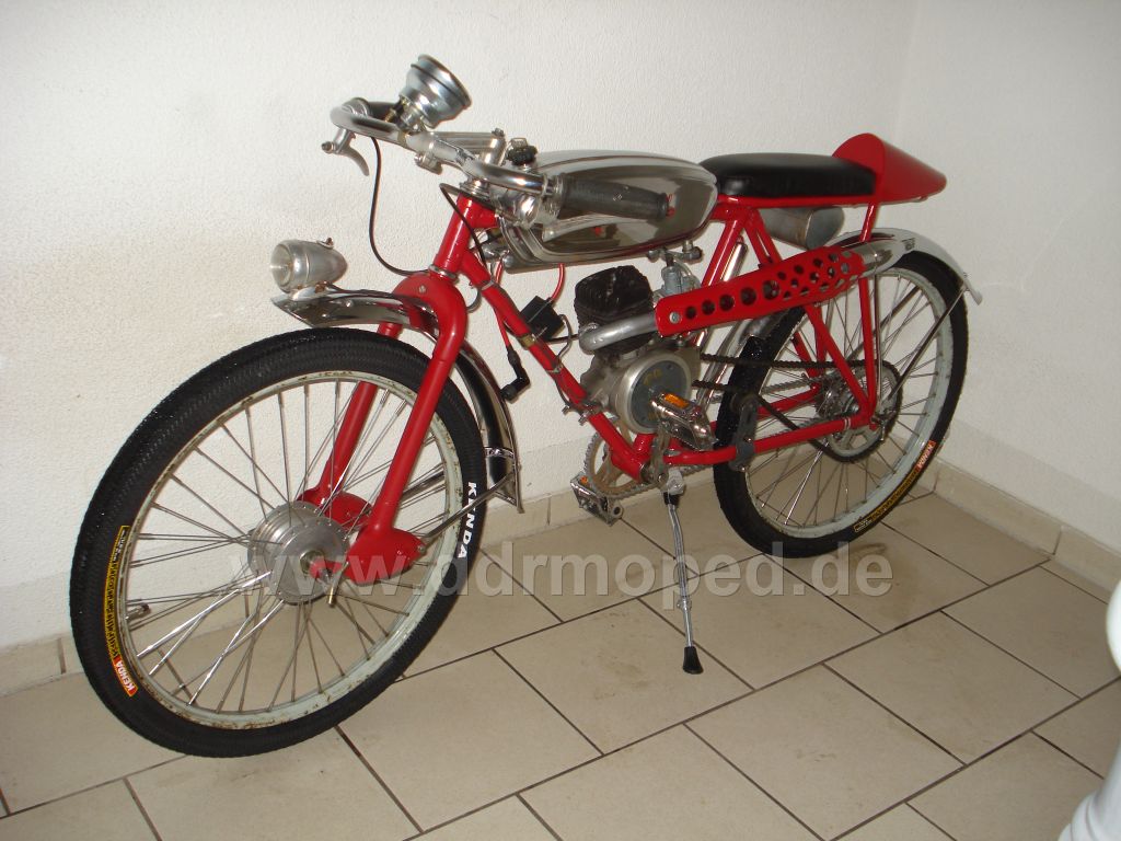

Nun ist es soweit, der rote Teufel steht zu Hause unterm Weihnachtsbaum... Ausgangsbasis war ein 24" Knabenfahrrad, welches zum Rennhilfsmotor mutieren sollte. Es sollte ein Fahrzeug in der klassischen fünfziger Caferaceroptik werden, was mir auch sehr gefällt... Den Motor konnte ich vom Raffi erwerben, die Tankaufkleber sind vom Schmied gestaltet worden, die Frontlampe ist von (hab ich vergessen  )..Euch vielen Dank dafür!!! Der Motor wurde um den Kopf herum etwas bearbeitet, der Auspuff vergrößert und beatmet wird das Gerät von einem 16mm Vergaser!!! Wenn das 36iger Kettenblatt montiert ist und es das Wetter zulässt, wird es die ersten Einstellfahrten geben, ich rechne aber mit ca 80-90 Km/h....

Verzögert wird vorn mit einer ordentlichen Trommel, der Bremsbowdenzug kommt dann auch in den nächsten Tagen hier an... Die Nummerntafeln für Front und die Seiten sind noch nicht fertig, werden aber Anfang Januar angebaut... Typenschild und Steuerkopfschild fehlen noch, werden aber in den nächsten 2 Tagen angeschraubt... Der erste öffentliche Auftritt wird die Oldtema in Erfurt (22-24.01.2011) sein, eingesetzt wird der Red Devil dann zum Doppelring Classicrennen im Sommer!!! Thomas

Du hattest den Motor aber schonmal am Laufen ? Der hat nämlich eine ganze Weile gestanden bei mir , ich sag mal so Eineinhalb Jahre . Bis zum Abstellen des Gerätes lief er sehr gut , so locker um die 50 Km/H auf einem 28er Rad . Sieht wirklich gut aus , so richtig nach Rennmaschine . Ich würde noch so ein Oval-Schild vorne dran montieren , wo beim Rennen die Nummern draufkommen ... Klasse Arbeit ! Gruss vom Raffi

ich werde es bestimmt auch auf der Straße benutzen, deshalb Typenschild und Beleuchtungseinrichtung... Es ist übrigens eine der legendären BSA Typ 086 von 1952 @Raffi, die Nummernschilder 3x sind in Arbeit... Thomas

jupp, die Fußrasten habe ich bestellt, sind schon das 2.Mal auf dem Weg zu mir... Das Kissen bekomme ich vom WEIHNACHTSMANN und der Lenker wird noch nach unten gedreht!! Kommt also auch noch alles dran!!! Thomas
