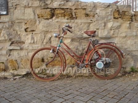

hallo sr prinz du schreibst...eingesetzt wird der Red Devil dann zum Doppelring Classicrennen im Sommer!!!
wann und wo meldet sich man da denn an?
würde auch gerne mit mitfahren.
planst du in der klasse1 bis 175ccm mit zumachen oder wie funktioniert das in erfurt?
wichtig ist noch bei deinem renner das kampfgewicht!
wie schwer ist er und wie schwer bist du.
mein rad wiegt 28,8 kg und ich 67kg.
müssen die schilder(startnummern) vorne und für die seiten ran oder nicht?
sonst müsste ich mir solche noch besorgen.
gebe mal bei youtube
20 jahre werder/havel ein.
im film 4 und 5 bin ich in aktion mein gegner ist ein heiß gemachter MAW. hir ein bild

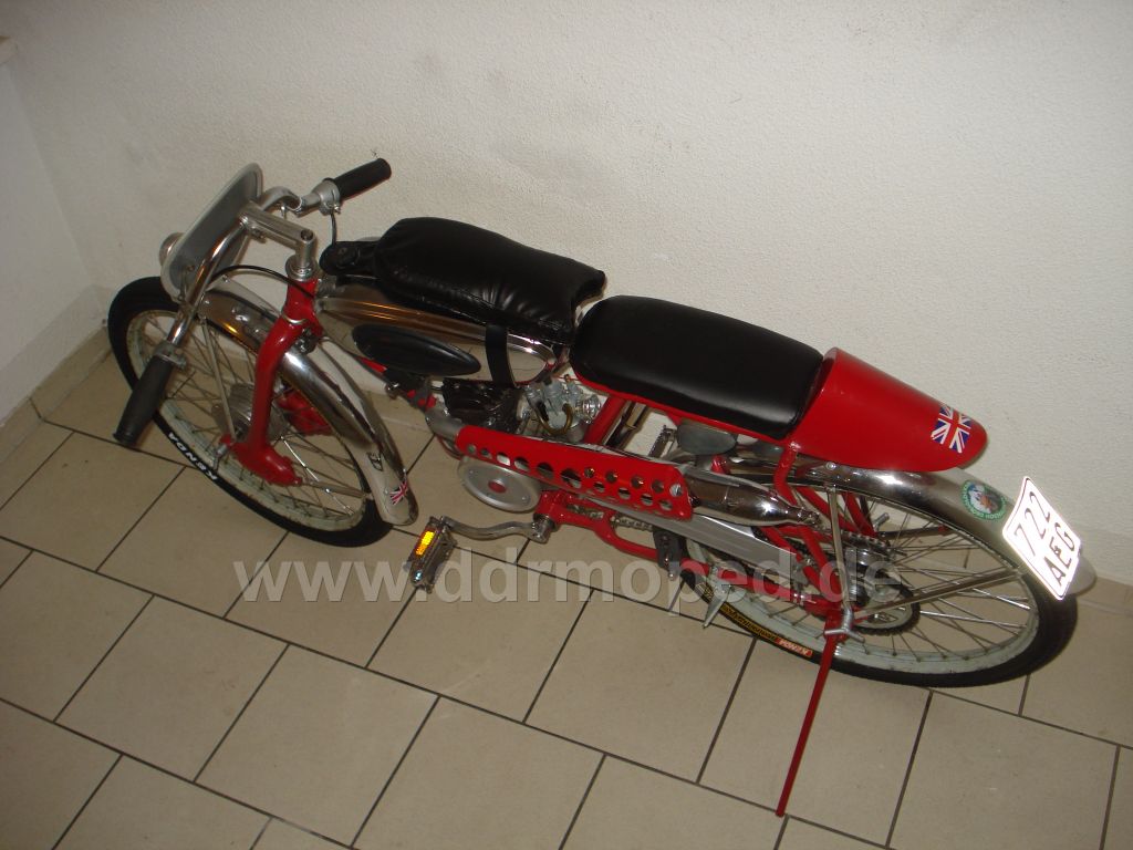

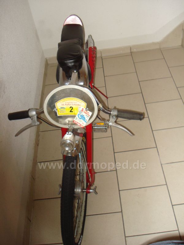

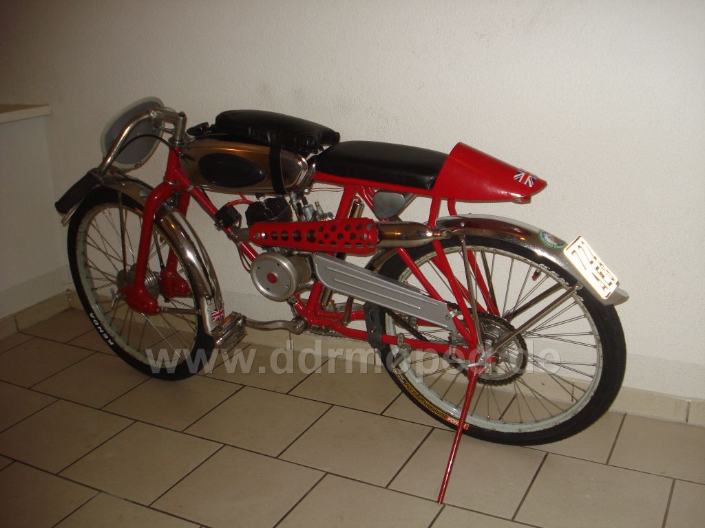

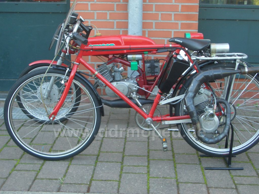

So, dank Moosis Klappilenker sieht der DEVIL nun so aus:

sehr schlankes bike!!

freu mich!!!

QUOTE (bemi @ 20.03.2011, 16:31)
Oder ist dort nur mehr Schein als Sein?
Gruss Alex
SR Prinz
Geschrieben am: 07.06.2011, 15:11
Beiträge: 3151
Mitgliedsnummer.: 824
Mitglied seit: 22.09.2007

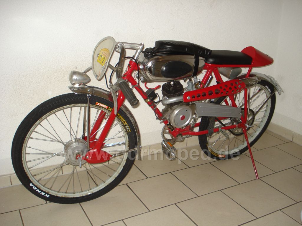

Das ist ein 24Zoll Knabenrahmen mit 28ziger Rahmenheck. Der Motor ist ein 49ccm hinamotor mit bearbeiteten Kanälen, einer geänderten Auspuffanlage SR1 und 16mm Vergaser statt 10mm im Original....
Vorn eine SR2 Gabel und SR Trommel, hinten Rücktritt
Kettenblatt und Tretarme SL1, Lenker Klappfahrrad, Amaturen SR2E. Sitzbank Eigenbau, tank vom Hercules Prima 4, Probefahrten finden ab Mitte Juni statt!!!

Rekordgerät!!! ohmy.gif Da sind ja nun mindestens 2 Teile von mir dran, wahrscheinlich hat das halbe Forum dort mitgewirkt. Ist der Lenker nicht etwas sehr tief? Und keine Verstärkungen im Knabenrahmen! Paß bloß auf, dass dir nichts geschieht, mein Lieber!! wink.gif

Das werden wir bei den Probe/ Einstellfahrten sehen, wie sich der Rahmen verhält.....
Zum Erfurter DOPPELRING CLASSIC Rennen werde ich starten!. Eine passende Motorradkombi habe ich schon bei 3 2 1 geschossen, nun brauche ich noch einen anständigen Helm und Stiefel für den Ritt auf dem roten TEUFEL...
Das Reglement schreibt Kombi mit Protektoren und anständigen Helm vor, da das Rennen beim ADAC Classsic Cup gewertet wird.
Wahrscheinlich werde ich ihn aber schon am melchendorfer Markt zum MAW Deutschlandtreffen (25.06.2011 in Erfurt) präsentieren....

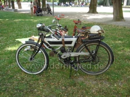

hier noch was von mir.
You Tube - Engine Bicycle Hilfsmotor
gruß jean.

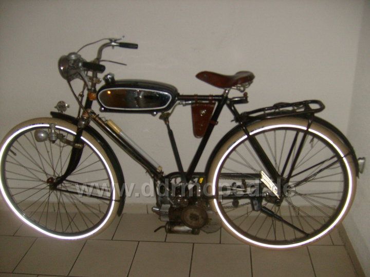

naja und nen MAW muss ja auch hoch, also entweder das Simson mit Miniseitenwagen oder dieses:
