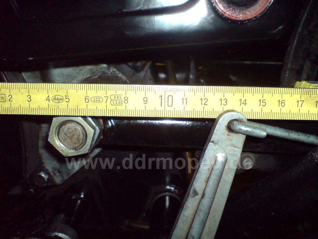

Damit ich die Position wieder find ein Beweisfoto...

Ähm Leute,
ich weiß ja nicht was ihr genommen habt, aber den Motor muss man nicht ausbauen, um die Schwinge raus zu kriegen. Am Rahmen sind Stutzen angeschweißt, die die Motorhalter halten. Die Schwingenachse geht durch diese Stutzen hindurch. Wenn der Motor noch drin ist, können die Motorhalter auch nicht nach außen weg.
Nur die Kette muss ab, nichts weiter!

Hallo Tim,
hab meil Vorhaben mit der Schwinge schon fast aufgegeben wegen
den paar Lackschäden wird der Aufwand einfach zu groß.
Kann da nix beim Einbau der Schwinge Klemmen?
Simmepoke schreibt da muss man den Motorlagerschuh wieder
zusammen ziehen?
Grüße Ole
Geschrieben am: 11.01.2011, 18:38
Die paar mm die der Motorhalter nach außen kommt, kann man mit einer handelsüblichen Schraubzwinge oder Ähnlichem wieder zusammendrücken. Wenn deine Schwinge einen Seitenständer hat(te), kann es sein, dass die Schwinge verzogen ist, dann musst du den einen Stoßdämpfer etwas zusammendrücken, wenn du den Zweiten einbaust.
Aber wegen ein paar Kratzern würde ich den Aufwand auch nicht betreiben. wink.gif

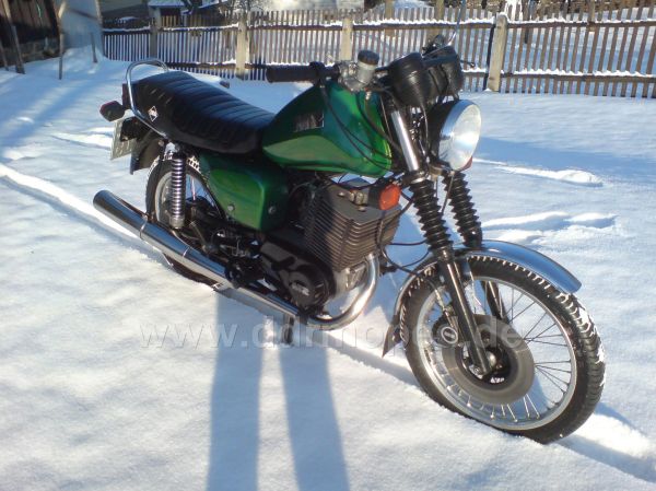

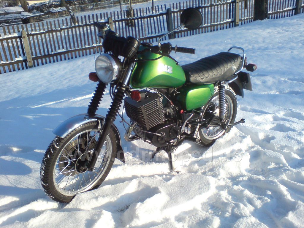

Geschrieben am: 22.01.2011, 16:27
Beiträge: 68
Mitgliedsnummer.: 4055
Mitglied seit: 11.12.2010
So hab nun die Teile vom Pulvern wieder und heute alles ran gebaut.
Jetzt muss nur noch der Hauptbremszylinder lackiert werden, dann
ol99
Geschrieben am: 22.01.2011, 16:29
Beiträge: 68
xrv850
  Geschrieben am: 22.01.2011, 17:48
Beiträge: 380
Mitgliedsnummer.: 3793
Mitglied seit: 30.08.2010
Beim ersten Bild hast Du `s besser gemacht; der Fotograf ist am Besten nicht auf dem Bild zu sehen.
Gruß Joachim
CJ 750, XR600R, VTR1000, Dax-Replika, Jawa 634
ol99
Geschrieben am: 23.01.2011, 13:38
Beiträge: 68
hab nicht drauf geachtet wie der Schatten fällt, ist mir dann beim reinstellen
Aber immer schön mit der Sonne im Rücken fotografieren so viel weiß ich immerhin.
