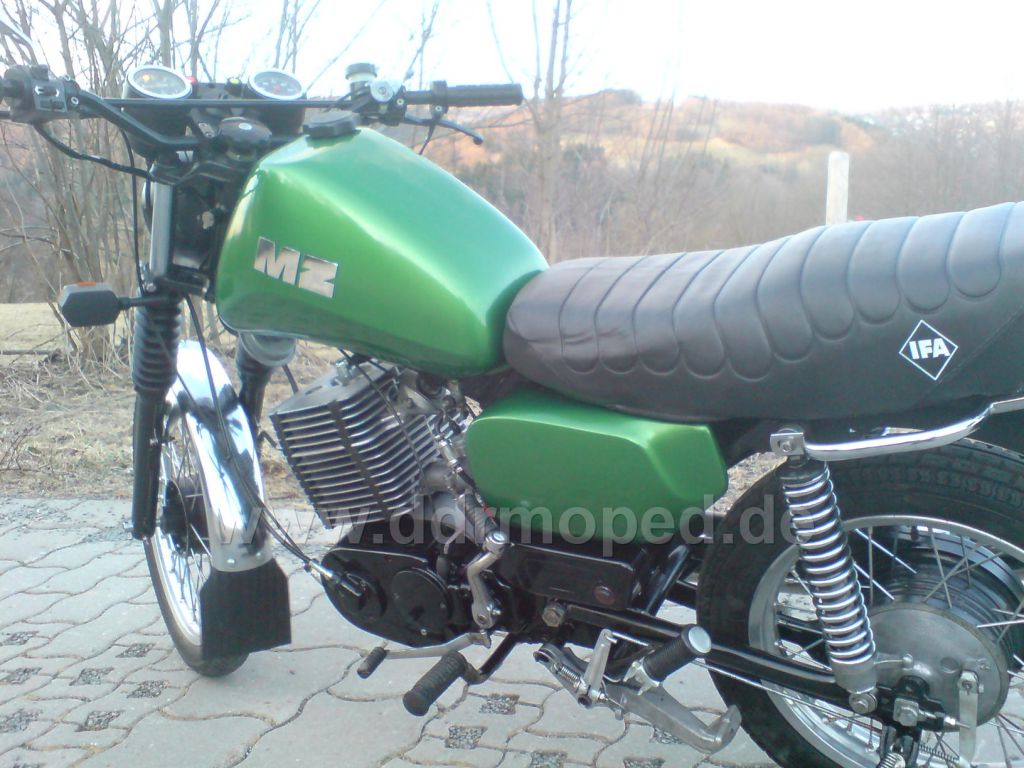

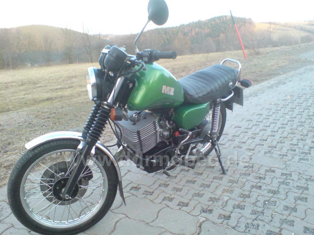

Hallo
hier gibt´s jetzt mal das erste Bild von mir!

Geschrieben am: 15.03.2011, 22:13
Beiträge: 5626
QUOTE (schorsch_g @ 15.03.2011, 21:57)
Hallo
Swen
Das bist du? Nee, Scherz bei Seite. Schöne ETZe, nur in den Spiegeln wirst du nicht viel sehen wink.gif Was sind das für Stoßdämpfer?
Thorsten
Svidhurr
Geschrieben am: 16.03.2011, 07:46
Beiträge: 1308
Mitgliedsnummer.: 4110
Mitglied seit: 11.01.2011
Die Stoßdämpfer und der schwarze Knubbel am Steuerkopf smile.gif - kannst du da einen Seitenwagen ran schrauben?
Gruß Svid (Thomas)

schorsch_g
Geschrieben am: 16.03.2011, 20:28
Beiträge: 16
Mitgliedsnummer.: 4162
Mitglied seit: 27.01.2011
Hallo zusammen!
Es ist eine Gespannmaschine, deshalb gibt´s einen Lenkungsdämpfer (schwarzes Handrad auf dem Steuerrohr) und die geschlossenen und verstärkten Stoßdämpfer hinten. Auf der Schwinge ist die Halterung für den Seitenwagenstabilisator angeschweißt und der Rahmen hat die Aufnahmekugeln.
Die ETZe hat erst 7Tkm runter, daher waren die meisten Arbeiten für die Optik.
Ich habe sie komplett zerlegt, alle schwarzen Teile wurden neu lackiert. Speichen, Felgen, Auspuff, Schutzblech vorne und einige Gummiteile waren nicht zu retten. Der rechte Seitendeckel, Batteriehalter und die Werkzeugschale mit den Befestigungsspeichen haben komplett gefehlt. Die Elektrik habe ich aufgearbeitet, Lenkungsdämpfer auch. Die Schwingenlager brauchte ich nicht tauschen!
Jetzt muß ich doch noch den HBZ abdichten, bis jetzt hat er dicht gehalten. cry.gif
Hm, also mit den Spiegeln hab ich mich auch schon gewundert hmm.gif hmm.gif ....
kleiner Scherz, ich muß die so einklappen, damit ich durch die Tür komme! cool.gif

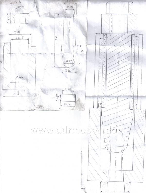

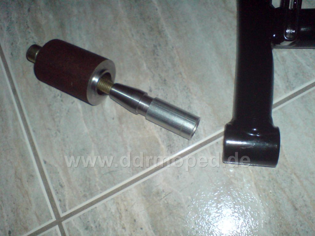

Hab das mit den Schwingenbuchsen heute hin bekommen.
Hab mir eine Vorrichtung bauen lassen.
ol99
Geschrieben am: 17.03.2011, 20:08
Beiträge: 68
Mitgliedsnummer.: 4055
Mitglied seit: 11.12.2010
Falls jemand nachbauen möchte.
Ist nicht ganz nach DIN gezeichnet.
