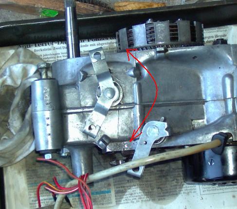

anbei ein pic von meinem motor in sehr frühem stadium der restauration
