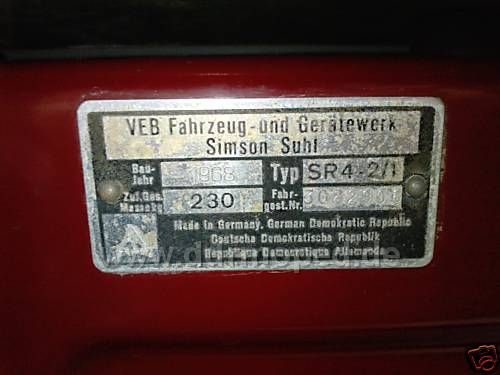

Und von deinem Typenschild schließe ich nicht auf den langen Lenker, sondern weil du auch schon bei der Vorstellung deines Stares geschrieben hattest, dass er Baujahr 1968 ist! Also kann kein kurzer Lenker mehr drauf gehören. wink.gif

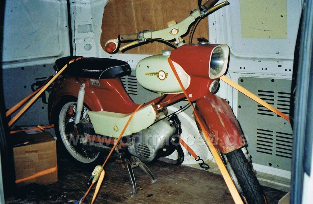

Okay hier mal ein Foto gekaufter Zustand

Hier mal das Typenschild

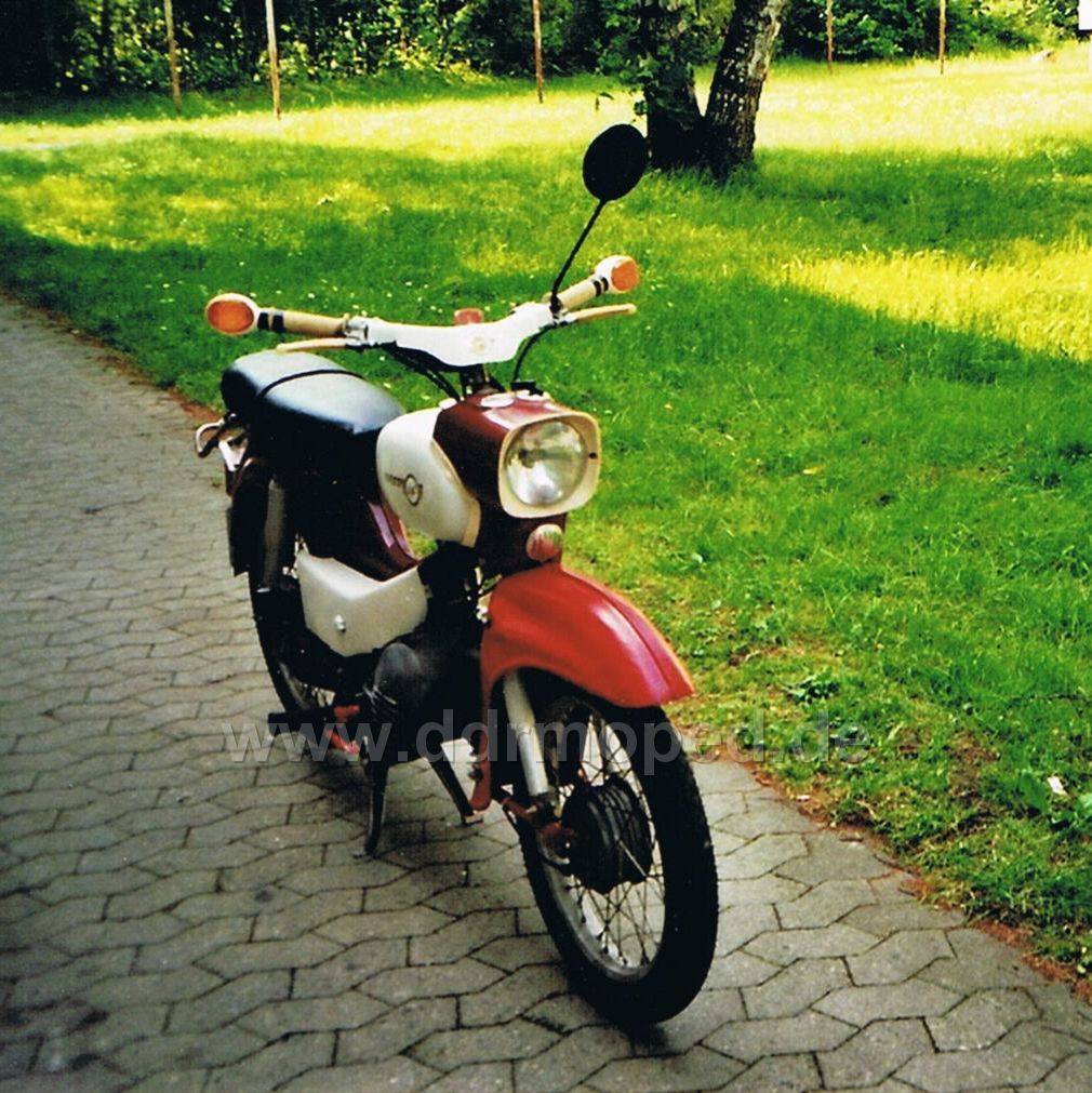

Und hier mal der jetzige Zustand
Der Kaufzustand war doch recht gut aber auf dem letzten Foto schaut einges komisch aus. hmm.gif Ich hoff du nimmst es mir jetzt nicht übel, wenn ich anfange bissl rumzumäkeln.
Hast du den Tank, Seitenbleche und Lenkerabdeckung neu lackiert oder kommt das auf dem Foto nur so weiß rüber?
Das vordere Schutzblech passt aber auch nicht zum Rest. Da bräuchtest du mal ein passendes im Originallack.
Der Spiegel ist nicht passend zum Baujahr. Sitzbankbezug ebenfalls nicht, da gehört der alte grau/beige Bezug mit Aluleisten dran. smile.gif
Hast du auch noch ein Foto von der Heckansicht? Glaub du hast einen schwarzen Gepäckträger dran.
Und ein paar neue Lenkergriffgummi könntest du deinem Star auch mal gönnen. wink.gif
Und die Parkleuchte ist meines erachtens Nachbau wenn ich nicht Irre.
Das wars erst mal.

Du hast recht, die verrosteten Teile habe ich für die letzte Saison mit Sprühdosen und somit RAL Farben lackiert. Wurden dieses Jahr aber odentlich in einer Lackierei
lackiert. thumbsup.gif Ob das Parklicht ein Nachbau ist kann ich nicht sagen. Woran erkenne ich das denn ? _uhm.gif Der Gepäckträger hat beige Gummis. Welcher Spiegel gehört denn daran ? Nierenform oder rechteckiger Klemmspiegel ?

hättest du dich nur mal eher hier angemeldet, dann hättest du den Originallack deines Stares erhalten können, denn so schlecht waren die Teile doch garnicht. sad.gif
Man muss nicht immer gleich alles lackieren, man kann auch schlechte Teile gegen bessere Originalteile tauschen und somit das Fahrzeug im Originallack erhalten.
Außerdem kannst du dir merken, nie mit RAL Lack lackieren, denn die DDR Farben gibts nicht in RAL Tönen. Wenn du Originallack zum nachlackieren brauchst, dann wende dich vertrauensvoll an unseren Doccolor. Er hat über 80 Originalfarbtöne nachgemischt und kann auch dir die passende Farbe für deinen Star anmischen.

Aber nun es ist ja leider schon zu spät da du ja schon lackieren hast lassen. Was hast du denn außer den Kotflügel vorne noch lackieren lassen? Hast du aktuelle Fotos vom Star?
Hast du die Parkleuchte nicht ausgetauscht, dann sollte sie auch original sein.
An den 68er Star gehört der neuere Nierenspiegel ran.
Schau mal hier in den Aufbaufred über den 68er Star da kannst du dir alles anschaun, wie es eigentlich ausschaun soll.

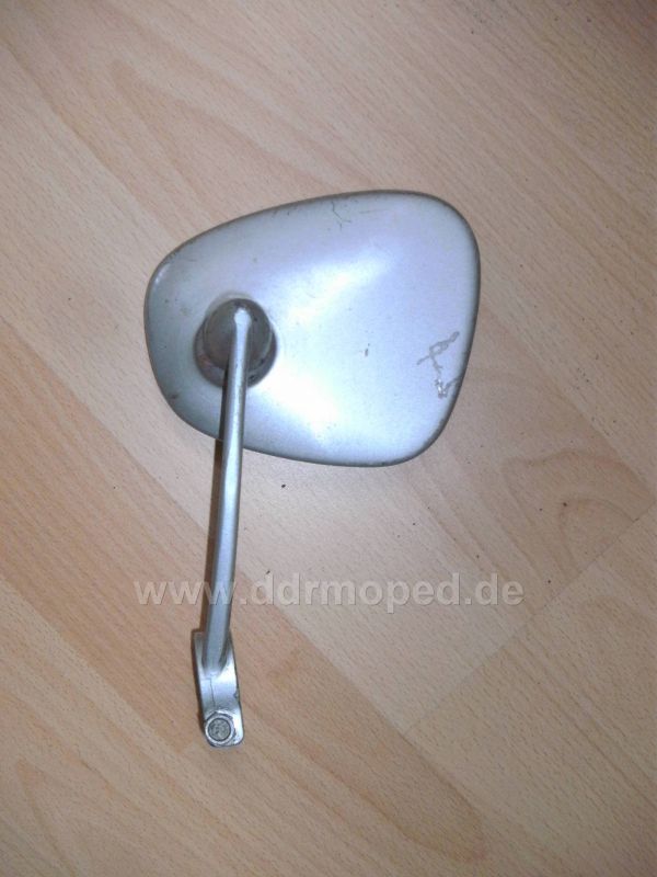

Hier noch ein Foto vom Nierenspiegel für den 68er Star. Ist an meinem 68er auch dran. biggrin.gif
Gruß Jörg

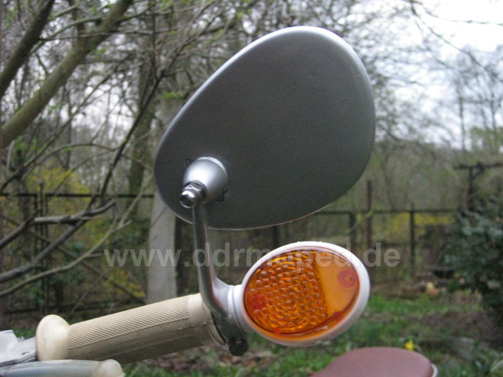

Geschrieben am: 28.12.2010, 00:06
