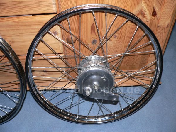

Das gleiche gilt für das Hinterrad....

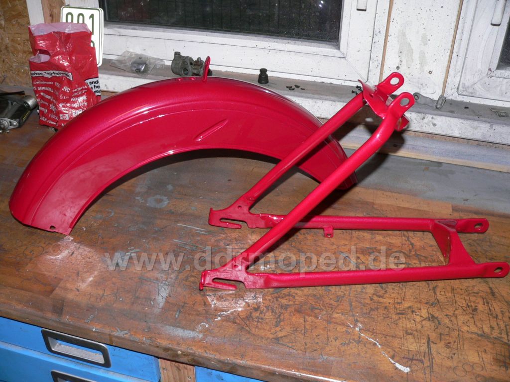

Heute habe ich mal die nächsten Blechteile fertig gemacht....
Dann kann Arne wieder tätig werden....

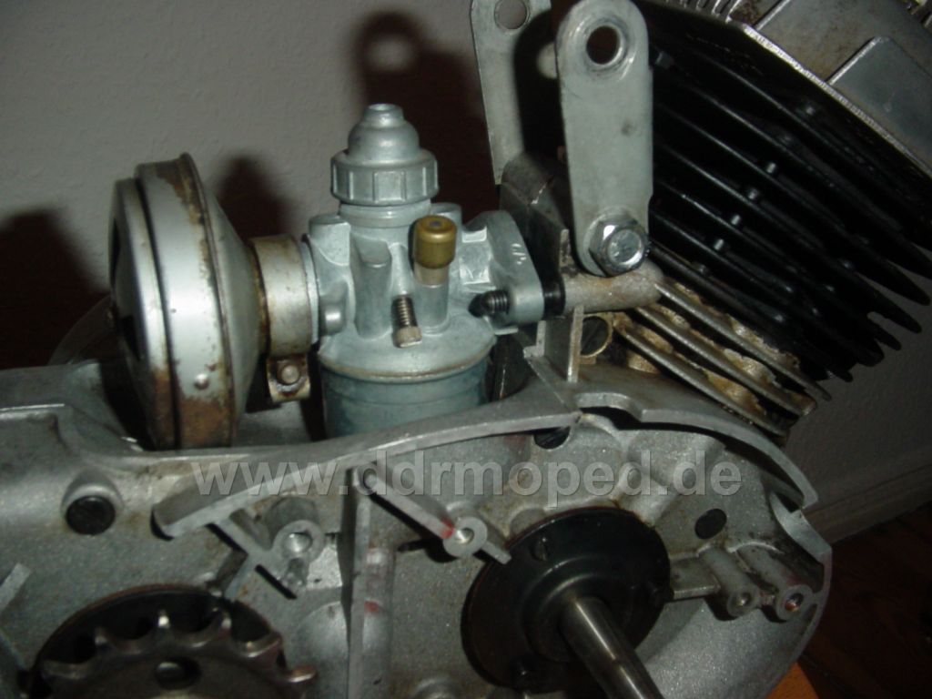

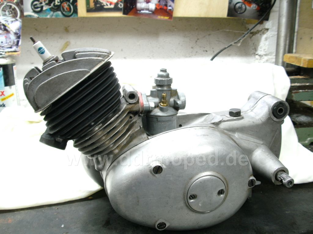

Hallo Blue Kr,die Motoren sind nicht unbedingt für viel Bums gemacht.Man könnte natürlich rein theoretisch einen 15er NKJ verbauen,die Steuerzeiten im Zylinder so verändern das die angebotene gasmenge auch verdaut wird.Weiterhin die Verdichtung etwas erhöhen und einen kurzen Krümmer verbauen,natürlich alles rein theoretisch.Allerdings werden dir sich die steigernden feinen Vibrationen binnen kürzester Zeit in Hände,Füsse und den allerwertesten gehen so das nur eine kurze Sprinteinlage übrig bleibt. Anbei ein Bild von einer solchen Motorausführung,mal für einen Bekannten gemacht wink.gif .mfg andi cool.gif

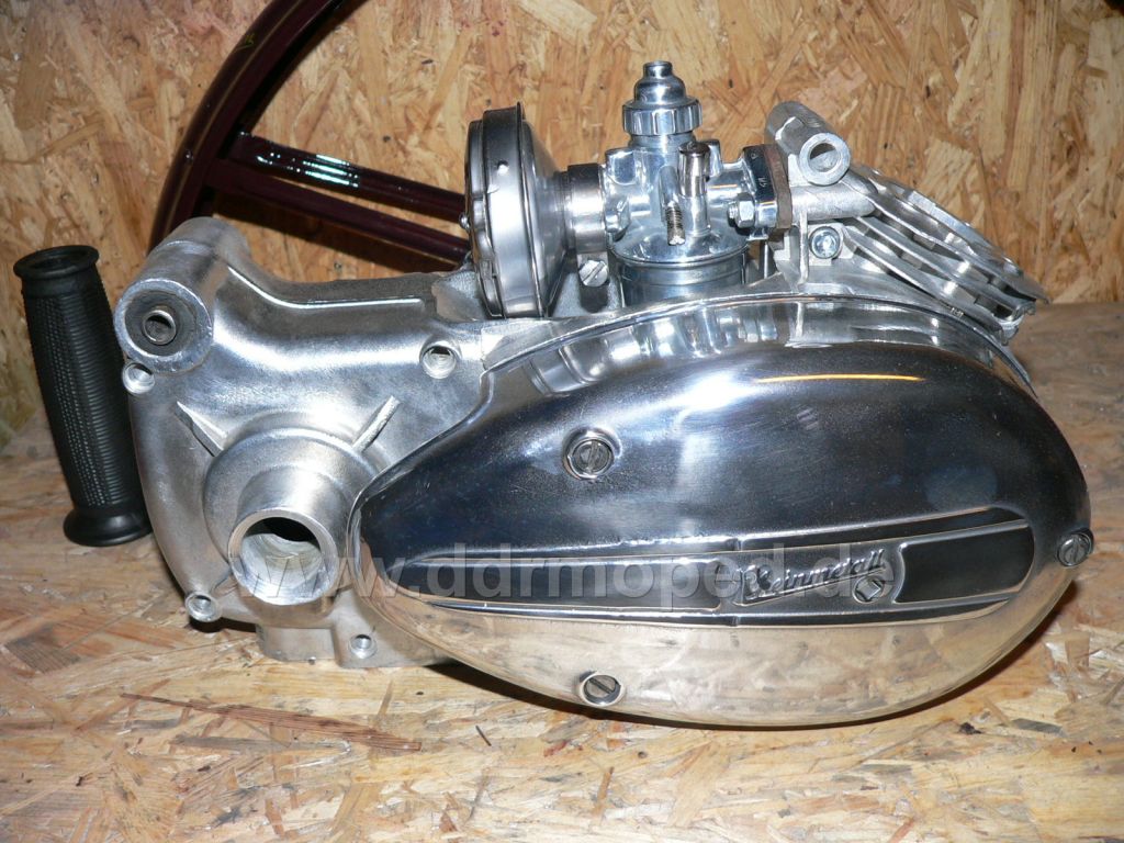

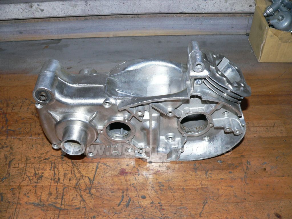

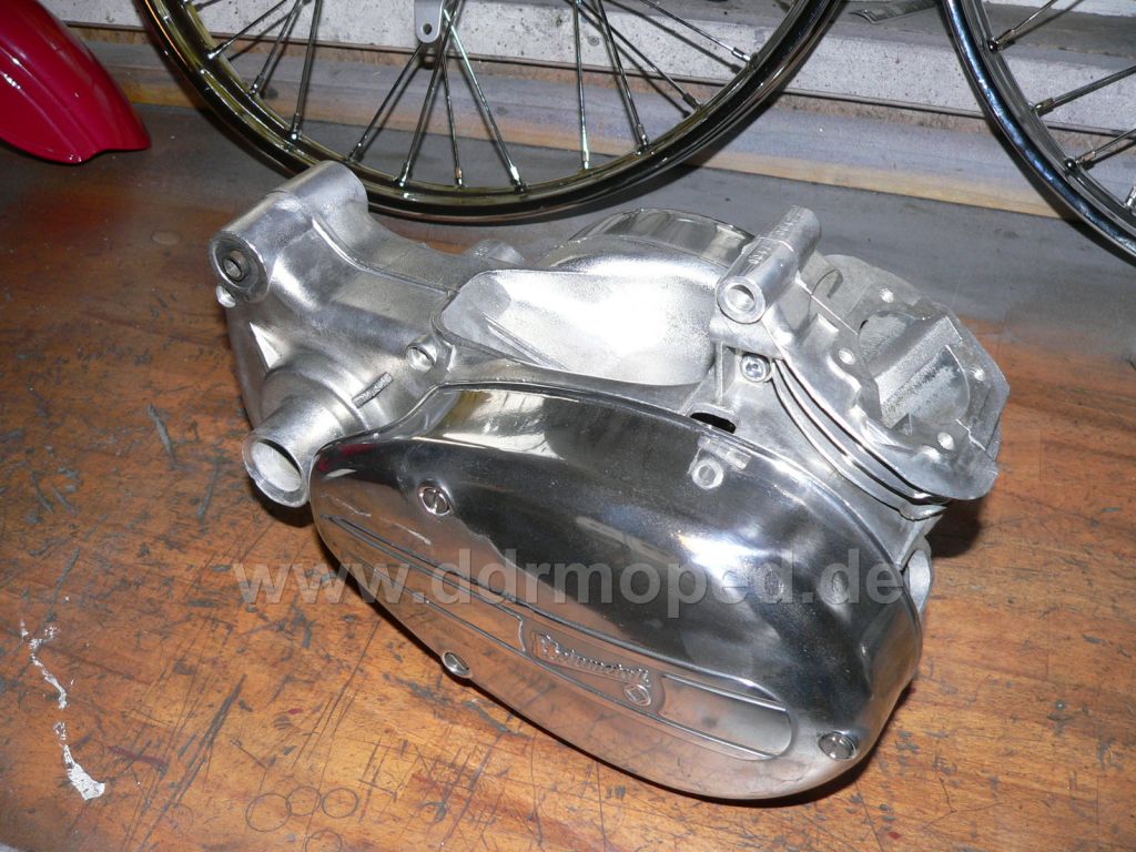

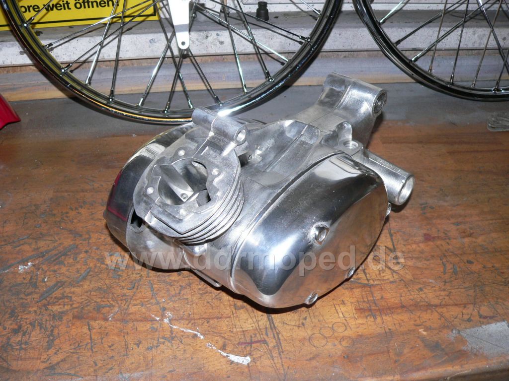

Habe heute weitere Teile des Motors gemacht...
So ein Vergaser sollte ich noch liegen haben....

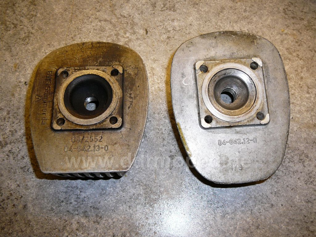

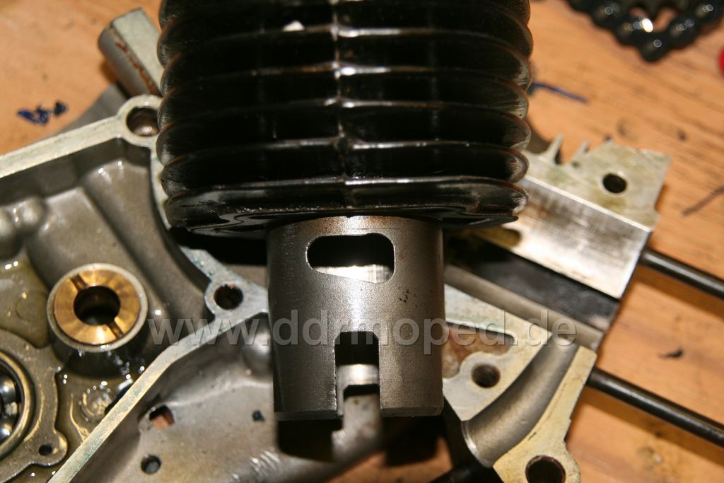

Das Optimum (nicht das maximum!) ist wirklich mit einem 13er Vergaser erreicht. Dahingehend bearbeite ich übrigens alle Motore, die hier landen. wink.gif
Wenn dann noch der richtige Zylinder dabei ist (wie Foto)... wink.gif Auch den kann man betun. Oder das Kolbenhemd.
Und dann kann man "spielen" mit 12er/13er Vergaser, 55er, 57er, 60er HD, Krümmerlänge, Kopf 0,5 runter und noch so paar Sachen. wink.gif

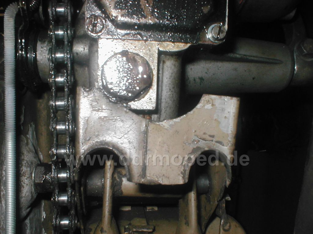

Hy Blue, wenn du einen Rahmen mit Stahlständer hast, kannst du dem Motor vergessen einzubauen, da der nicht in den Rahmen reinpasst.
Das Problem ist, dass die Ölablassschraube unten im Weg ist.
Denn man hat bei der Umstellung von Stahlständer auf Aluständer sehrviel verändert. Beim Aluständer- Rahmen ist mehr Platz unterm Esser.
Veränderungen, mal Übergangszeit ausgeklammert, waren so:
- von alte auf neue Schwinge
- Veränderung der Ölablassschraube!
- von 10er auf 12er Achse
- von kleinens auf großes Bremsschild
- von genietet, auf geschraubtes Zahnrad (du musstes ja auch bei deinen Naben umbasteln, weil es Alubremschild nie mit 10er Achsen gegeben hatte)
Ich habe einen SR2- E Motor verbaut der weit über die Produktion der Stahlständer- Rahmen hinausging und da musste der Rahmen ein Stück dran glauben und der Motor geht geradeso reinzupressen.
Bitte beachte das, weil der Spatzmotor das gleiche Problem darstellt.
Ich sehe nämlich, das du noch ein Esser vor dieser Umstellung dafür herrichtest.
