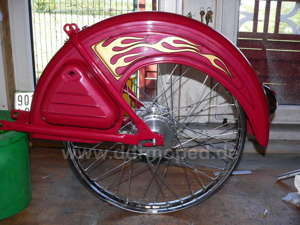

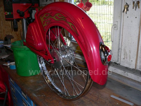

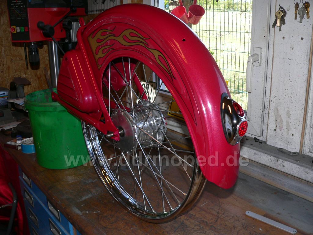

Habe heute die Teile bekommen....
Ich finde es sieht so schon recht gut aus...
Der braucht neue Farbe....
Aber es gibt schlimmeres...

Die Felgen passen recht gut zu dem Rot...
Geschrieben am: 30.04.2011, 14:44
Ich nehm mal an, dass sind die Itakerfelgen. Komm nicht auf den namen, klingt wie Minelli oder so. wink.gif Ich hab davon eine 16" und eine 23". Die sind wirklich gut von der Verarbeitung. thumbsup.gif

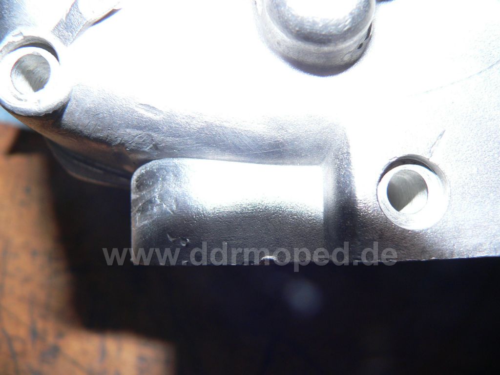

Das mit der Ölablasschraube war mir bekannt und ich würde dann auf eine Ölablasschraube mit
Innen Sechskannt (Inbus) wechseln.... Das wäre eigentlich das kleinere Problem...
Klasse motto: es gibt keine Probleme, nur Lösungen. laugh.gif
Das ist natürlich eine Lösung, auf die ich gespannt bin, wie du sie umsetzt. _clap_1.gif
Schließlich dichtet man auf der äußeren Kante, also quasi mit Druck auf dem Rand vom äußeren Motorgehäuse ab. Bei deiner Lösung ist dies ja nicht mehr gegeben,..
..hast du da schon einen Plan?

vielleicht stellst sich das Problem ja gar nicht...
wie gesagt ich habe ja noch keinen Rahmen und vielleicht wird es ja einer mit Aluständer _uhm.gif
Sonsten war meine Idee einige mm vom Material abzunehmen... Ist ja reichtlich da...
Und dann auf der Drehbank eine passende Schraube mit Inbus herzustellen...
Aber ich werde erstmal schauen was der Rahmen sagt....

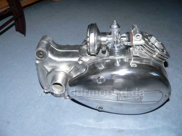

Auf euern Rat hin habe ich mir jetzt einen 13er Vergaser besorgt....
Das Polieren von einem Vergaser ist aber auch mehr eine Strafe...
Ich suche jetzt noch einen passenden Luftfilter moderner Art.....
Hat von euch schon jemand Erfahrung mit der Elektrischen Zündung für einen SR2 Motor???

QUOTE (BlueKR50 @ 02.05.2011, 20:13)
Du meinst eine elektronische (kontaktlose) Zündung ? Fahre ich nun seit 2004 und hatte bis auf einen abgerauchten Regler (vor dem mittlerweile eine Sicherung hängt) keinerlei Probleme: Wartungsfrei und zuverlässig.
Allerdings darfst du alleine durch die Zündung keinen Leistungsschub erwarten.
Ist aber bei entsprechender Motoroptimierung sicherlich drehzahlfester als die herkömmliche Unterbrecherzündung.
Wenn dich der Preis nicht abschreckt und du dem Motor eh ein bißchen auf die Sprünge helfen willst, gib dir das ruhig mal wink.gif .
Gruß Sven
Geschrieben am: 03.05.2011, 08:11
Matze, da das Ding ja sowieso nicht orginal werden soll, würde ich mit dem orginalen Lufi (der sowieso mehr schlecht als recht ist) garnicht rummachen. Es gibt z.B. bei louis schöne, kleine Sinterluftfilter (kein Papier!!) in unterschiedlichen GRössen und Luftdurchlässen. Das bringt mit Sicherheit mehr Punkte. wink.gif
